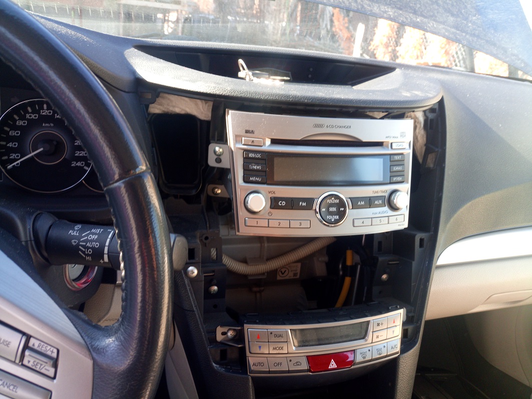

Ето какво и как се получи.
Започнах с демонтажа на панела и оригиналния хед.
p1.jpg [ 518.62 KiB | Прегледано 1060 пъти ]
Самия панел се сваля най-лесно като се дръпне с пръсти откъм въздуховодите (само щипка са, няма болтове).
После хеда е на 4 винта.

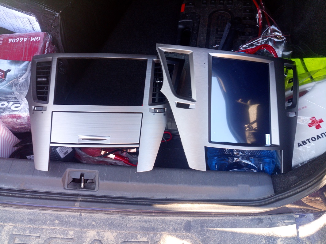

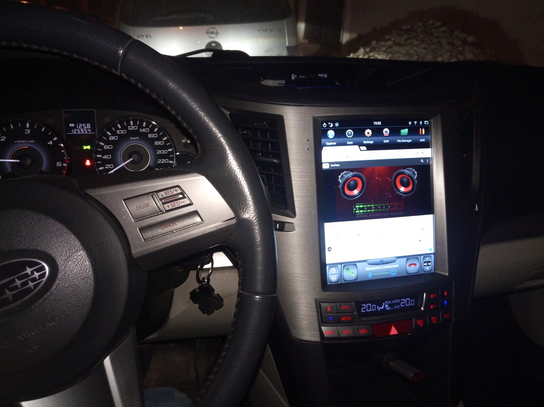

За сравнение оригиналния панел и новия с 10 инчов дисплей:
p2.jpg [ 546.13 KiB | Прегледано 1060 пъти ]
На външен вид са го докарали 1:1. Може би качеството на самата пластмаса на китаеца е по-лошо, но на външен вид е ок.

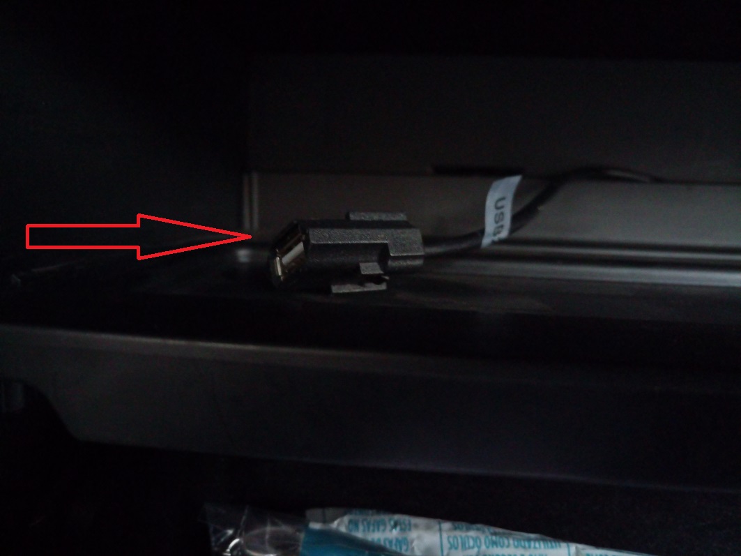

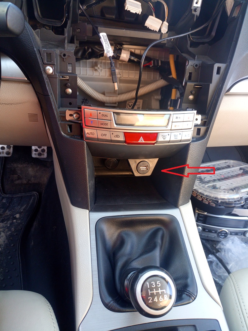

Последва монтажа на USB портовете. За тази мултимедия са 2, затова реших първия да го монтирам при запалката за лесна ежедневна употреба, а втория да остане в жабката за любимите неща, които винаги да са на линия.
Ето и снимките:
p3.jpg [ 556.88 KiB | Прегледано 1060 пъти ]
и съответно в жабката:
p4.jpg [ 375.1 KiB | Прегледано 1060 пъти ]

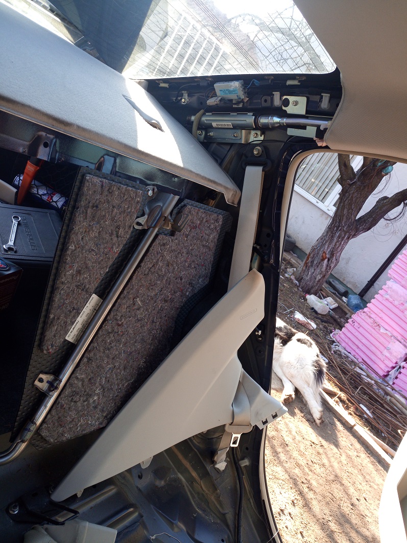

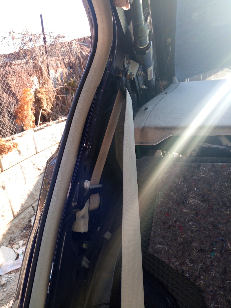

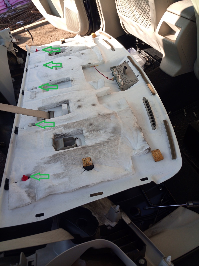

Сега задната кора.
1. Сваля се долната част на задната седалка. Има две заключващи щракалки от всяка страна, натискат се и се повдига нагоре. Не е нужна сила. След това се издърпва цялата седалка напред.
2. Облегалката има 4 фиксиращи болта, които ясно се виждат отдолу. След като се развият, облегалката се повдига нагоре и се изважда (в горната част е закачена на 2 куки).
3. Свалят се пластмасовите кори от двете страни (само на щипки), по-внимателно трябва да се вадят.
p5.jpg [ 612.07 KiB | Прегледано 1059 пъти ]
p6.jpg [ 538.25 KiB | Прегледано 1059 пъти ]
След това остава самата кора, тя има 5 пластмасови щипки в предната част, които се откопчават с повдигане, след което цялата кора се издърпва напред.
p7.jpg [ 511.52 KiB | Прегледано 1059 пъти ]

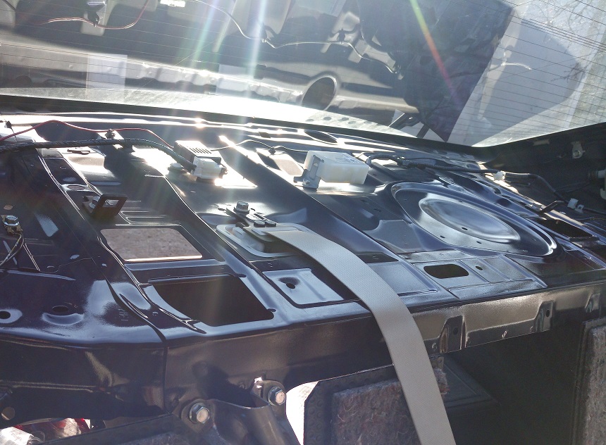

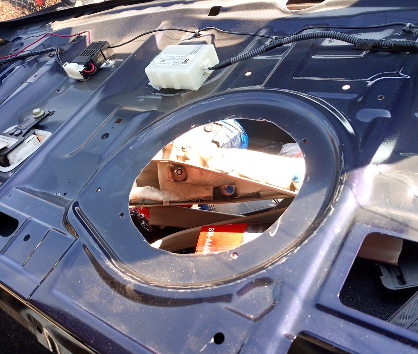

Ето какво има отдолу:
p8.jpg [ 458.61 KiB | Прегледано 1058 пъти ]

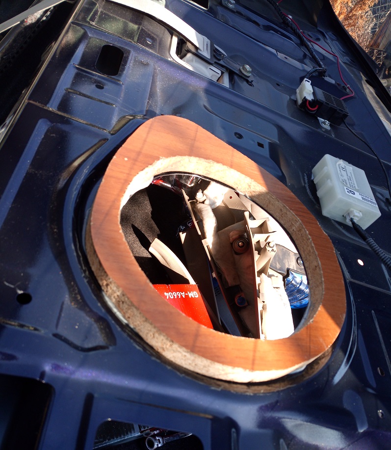

На оригиналното предвидено място, което в моя случай не е изрязано трябва да влезне този 10 инчов хубавец:
p9.jpg [ 425.33 KiB | Прегледано 1058 пъти ]

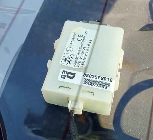

Тази пластмасова кутийка, която стърчи в близост и първоначално ме притесни е управление за централното, т.е. няма страшно.
p10.jpg [ 334.67 KiB | Прегледано 1058 пъти ]

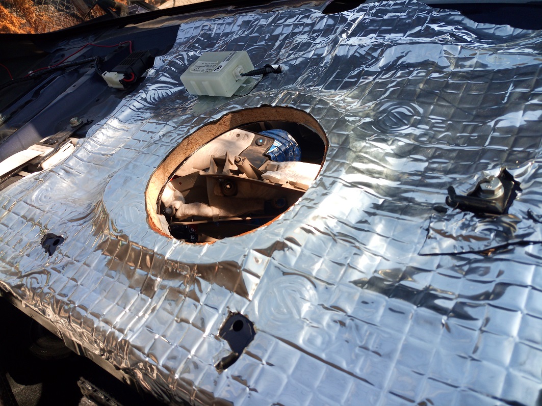

Малко рязане и пилене и ето го резултата:
p11.jpg [ 508.62 KiB | Прегледано 1056 пъти ]
Подложка...
p12.jpg [ 503.51 KiB | Прегледано 1056 пъти ]
Малко шумоизолация...
p13.jpg [ 621.83 KiB | Прегледано 1056 пъти ]
Готов съм да събирам всичко.

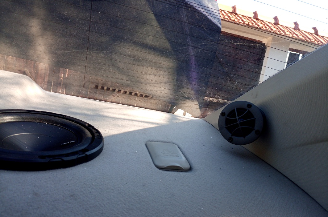

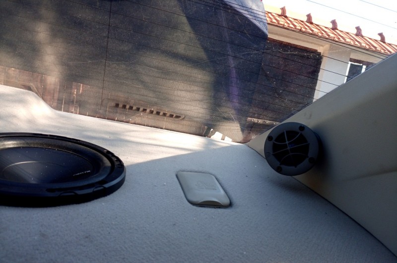

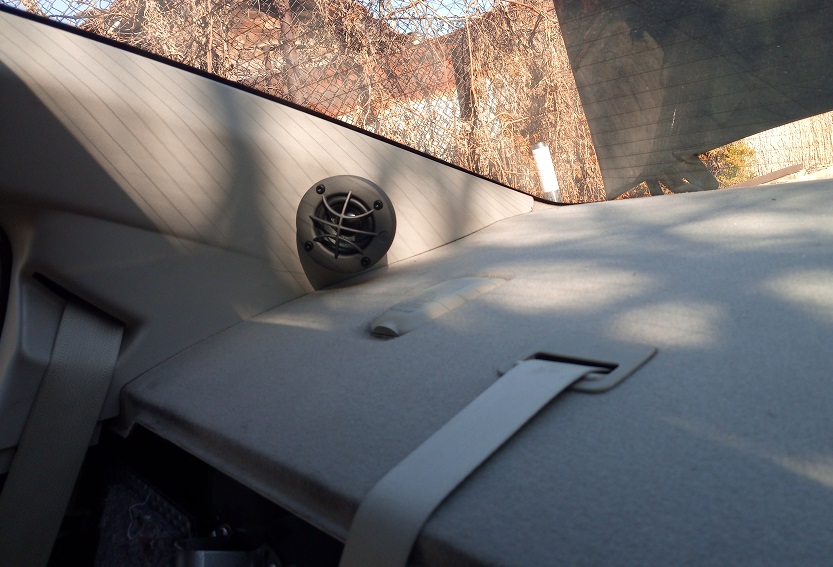

Както вече коментирахме с колегите искаше ми се да сложа някакви среди, които да се чуват и отзад, защото фабрично музиката се чува много досадно само отпред. Доста трудно избрах, но финално се спрях на широкоспектърни пищялки DLS RC50.
Ето как се получиха нещата:
p14.jpg [ 404.24 KiB | Прегледано 1055 пъти ]
p15.jpg [ 505.13 KiB | Прегледано 1055 пъти ]
По окабеляването няма кой знае какво нестандартно, така че не съм правил снимки ...
p16.jpg [ 401.61 KiB | Прегледано 1055 пъти ]

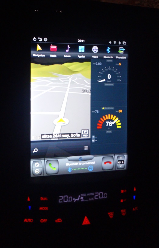

Последваха саунд чекове и настройки ...
p17.jpg [ 464.66 KiB | Прегледано 1051 пъти ]
Сега вече мога да кажа, че звука е задоволяващ. Определено добър обем и се чува отвсякъде, а не като фабрично само отпред.
Телефона се чува перфектно, говори се спокойно от шофьорското място и се чува добре.
Навигацията работи безпроблемно.
p18.jpg [ 334.42 KiB | Прегледано 1051 пъти ]
Не успях да подкарам само диагностиката в реално време през OBD. По късно ще пробвам с блутут OBD и ще пиша какъв е резултата.

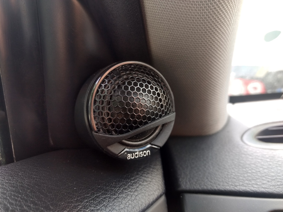

Със сигурност резултата превъзхожда по качество фабричния звук, който е направен с огромни компромиси от страна на качество. Не знам какъв ти е точно модела на Легасито, но съдейки от фабричния плеър, вероятно има базов аудио пакет, който е за тотално изхвърляне (вероятно дори и аудио ъпгрейда им с Harman Kardon система търпи критики). Говоря както за плеъра така и за говорителите.
Ако позволиш малка бележка към типа на басов говорител, който си избрал - със сигурност в момента усещаш осезаема разлика в ниските честоти, но този говорител е проектиран само за работа в затворен обем - било то напълно затворена кутия или такава с бас рефлекс. Без да му ровя документацията съдейки от размера му предполагам, че препоръчват за работа в обем от 13-15 литра затворен и 20 с бас рефлекс. В момента той работи в затворен обем, който му осигурява багажното пространство, но то е толкова огромно като космос за него и той не може да свири ефективно. Има специални говорители, които се чувстват добре и ефективно ползвайки обема на багажника, но те са тип "free air" и са типично с размер 12-15".
Относно марката му - адмирации. И трите предни линии, които съм имал са били на Hertz, като сегашната е от Mille серията им.
DLS RC50 са доста интересно предложение, което съчетава средно и високочестотен в един широлентов говорител и винаги съм искал да чуя, но задължително като предна линия.
Кар аудиото ми е хоби, затова не мисли, че те спамя и критикувам - просто искам да помогна с цел подобряване на проекта.
Между другото, не си споменал какво имаш за предна линия - фабрични или друго? Само във вратите или и на таблото? Щатските Легасита нямат високочестотни на таблото - продават ги като афтърмаркет екстра, което е доказателство, че производителя е "маркирал" само със слагането на някаква аудио система, колкото да има нещо в колата.
А, и кой каза, че бас в багажника пречи - при условие, че е "скрит" в нишата отстрани, няма проблем.

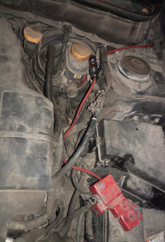

Да споделя моя опит в аудио доработките:
Първоначалния план беше да инсталирам Alpine PWD-X5 под седалката на шофьора и към него да вържа поканално Audison Voce AV-K5.
2KAAAgAV-uA-960.jpg [ 49.97 KiB | Прегледано 906 пъти ]
За съжаление Алпайна никак не се събра под седалката и реших да продължа само с инсталацията на фронта с Аудисон.

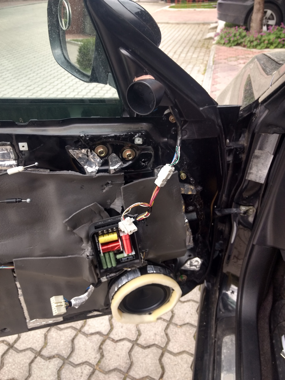

Горе-долу лесно се получи инсталацията. Най-ценната промяна, според мен, идва от преместването на ВЧ говорители в ъгълчетата на вратите, а заводското решение ВЧ да "свети" нагоре към тавана и предното стъкло е голям майтап с музиката като цяло. Сега пред мен има ясна сцена и добър ефект на присъствие. Съветвам на всички собственици на Легаси 4 да направят тази промяна.
SQAAAgIV-uA-960.jpg [ 168.99 KiB | Прегледано 906 пъти ]
