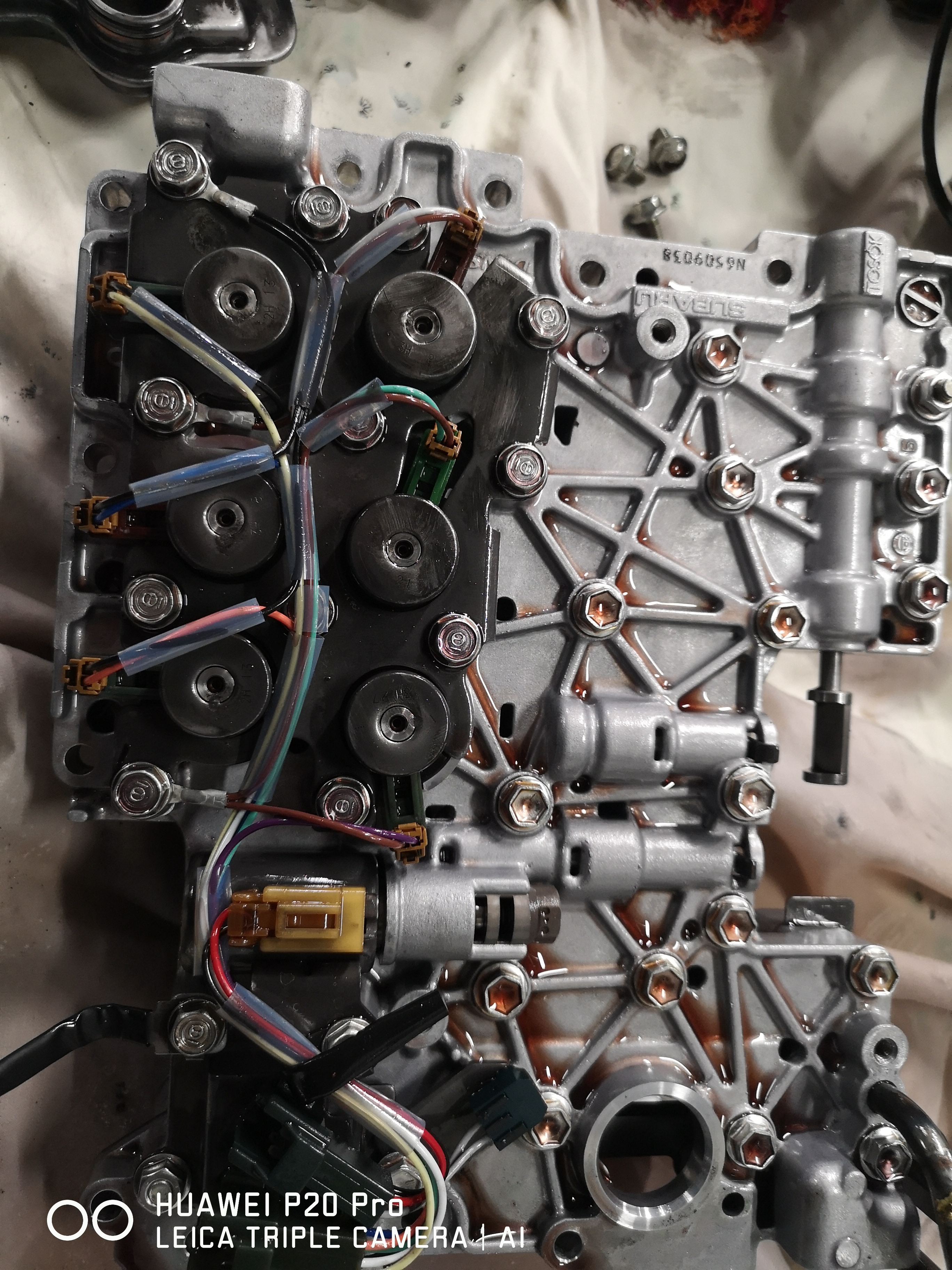

Имам следното "тъпо" питане... Карам Subaru Legaсy 2.0R, 165 к.с., 2007 година.
По VIN-а излиза, че АТ ми е 4 степенен. Но днес, след разглобяване на кутията, на т.н. "мозък" има 6 броя клапани за налягане на маслото...
Аз бъркам нещо или?
VIN-а e: JF1BP5LS57G065992.
След малко ще опитам да кача снимка на "мозъка".

IMG_20190201_180839.jpg [ 3.12 MiB | Прегледано 211 пъти ]

Колега , а ЗАДНА и неутрална които също имат клапани броиш ли .

petko 69 написа:
Точно затова казах, че питането ми е "тъпо"...
Значи и за N има клапан, така ли?

Клапаните не отговарят на броя на предавките , а работят в комбинация , така , че не броя има значение . АТ 6СТ. кутия при Легаси започва 1во с Н6 .

petko 69 написа:
Няма 6 предавки - кутията на автора е 4 степенен автомат, Н6 са с 5-ЕАТ.

Vmax написа:
petko 69 написа:
Имах предвид 5ст. просто грешно изписване , а 6те клапана работят комбинирано .Всички знаем , че Субару с АТ са с години назад от Мерцедес например .

Тук се крие отговора... https://www.sonnax.com/tech_resources/363-subaru-4eat-valve-body-identification
