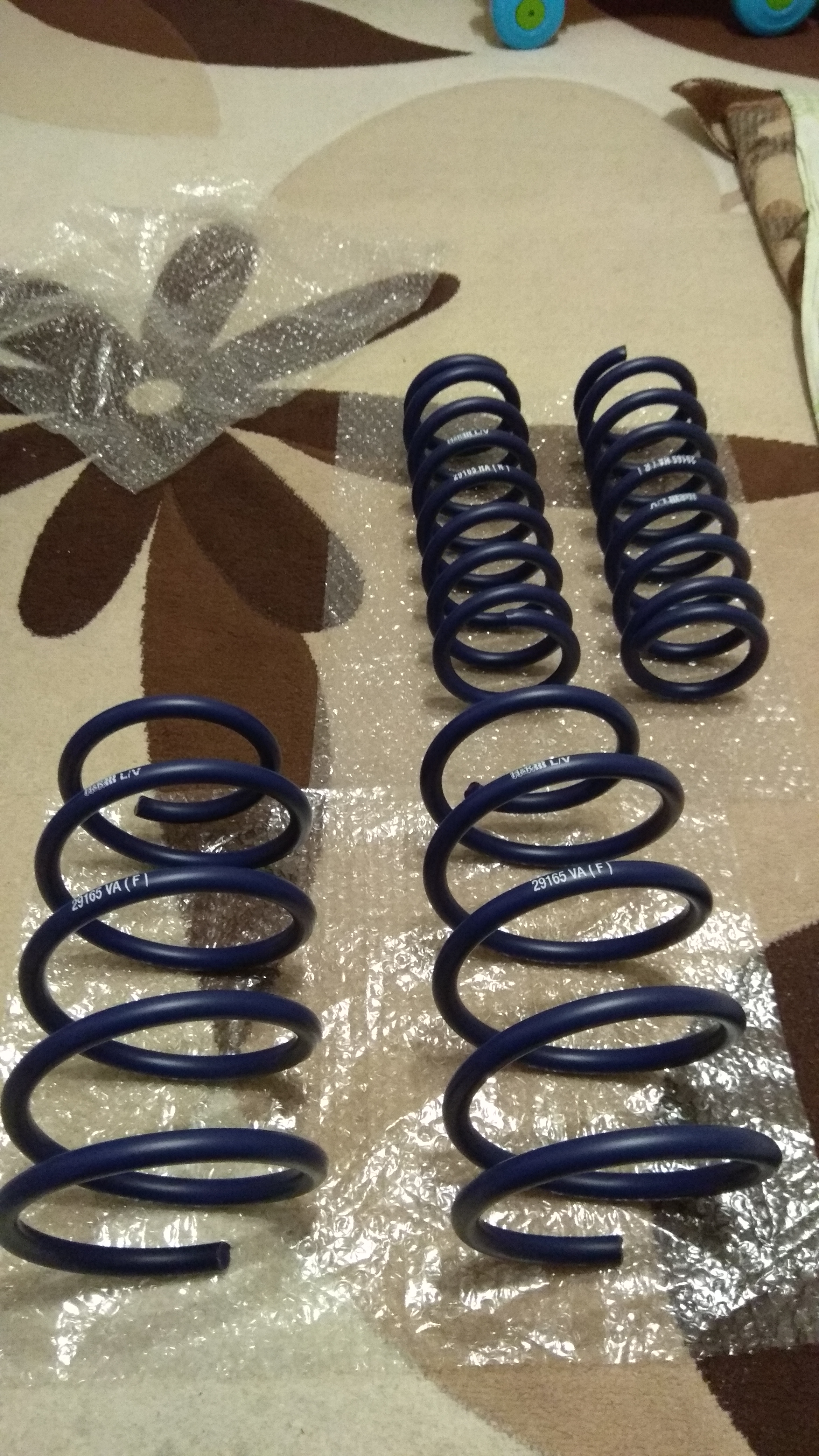

Пружините дойдоха , наистина са повишаващи мерих ги предни 310мм задни 335 ето и снимки
IMG-1ca75df0778372d104851db644534f13-V.jpg [ 230.43 KiB | Прегледано 1265 пъти ]
IMG_20180226_225114.jpg [ 3.82 MiB | Прегледано 1265 пъти ]
Вто Фев 27, 2018 3:53 pm
Постове: 1869
Местоположение: Varna
Колега, пружините са по-дълги, но предполлагам се досещаш, че в събрано състояние амортисьор/пружина ще имат същата обща дължина като при сегашните пружини. Ефекта на повдигането ще се получи като ги сложиш на купето. Тук обаче има една подробност - ще получиш повдигането не за сметка на геометрия, както при подложките, а за сметка на увеличена твърдост и сила на пружината. Дано да греша, но ще получиш кола с по-добра стойка, но с прекалено твърда возия, която може да допадне на водача, но да побърка пътниците. Заигравка с такива пружини се прави само в случай, че амортисьорите са в добра кондиция, защото те в момента ще работят при по- малък ход на демпфиране. Трябва да избягваш рязко окантаряване на колата (колело във въздуха), защото демпферите в амовете са вече стари и може директно да се скъсат прътите или гайката на цилиндъра.

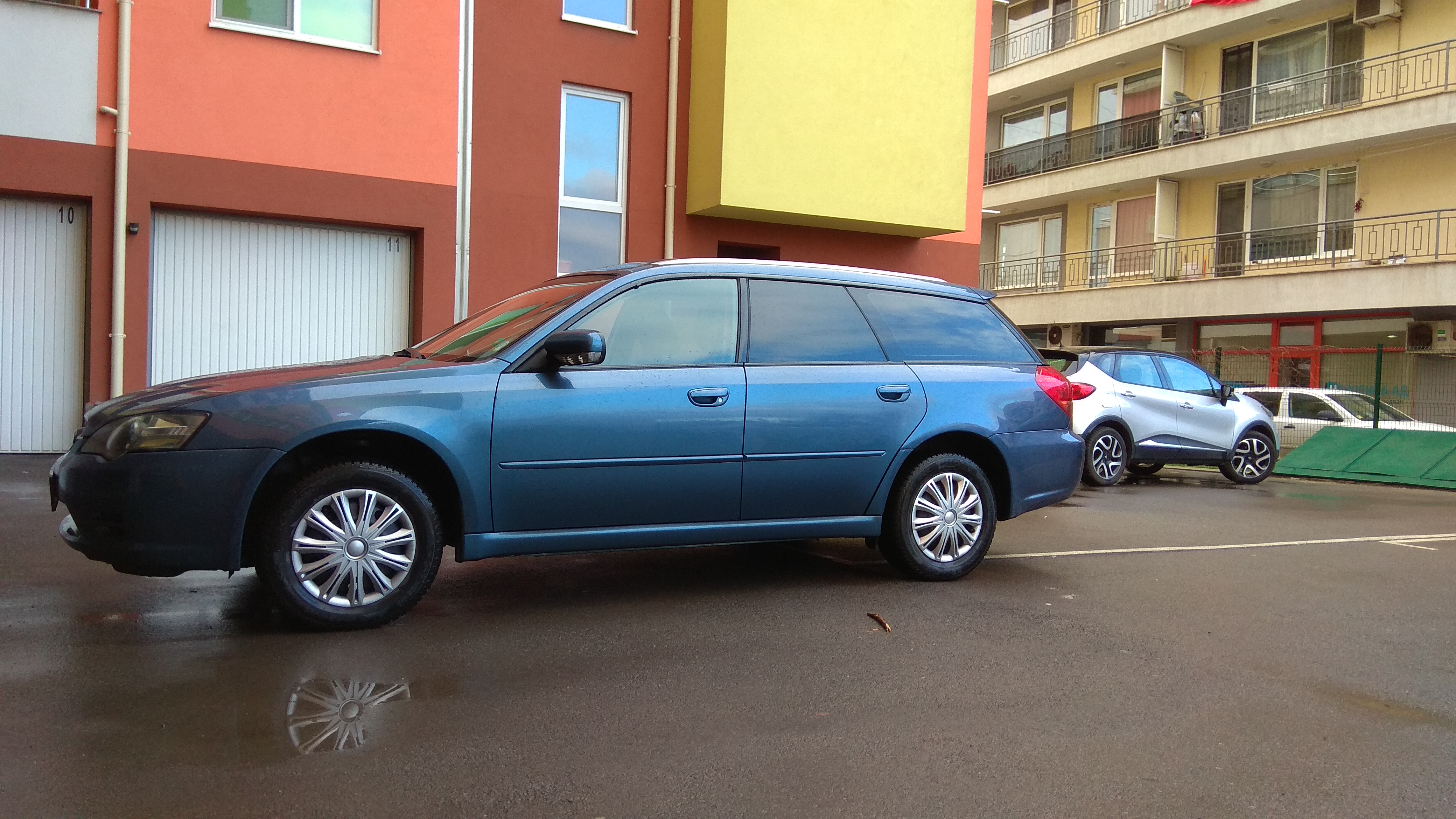

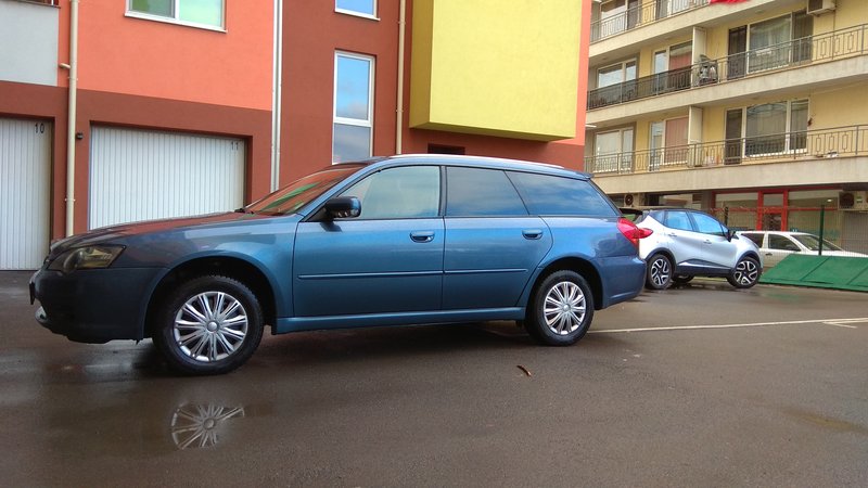

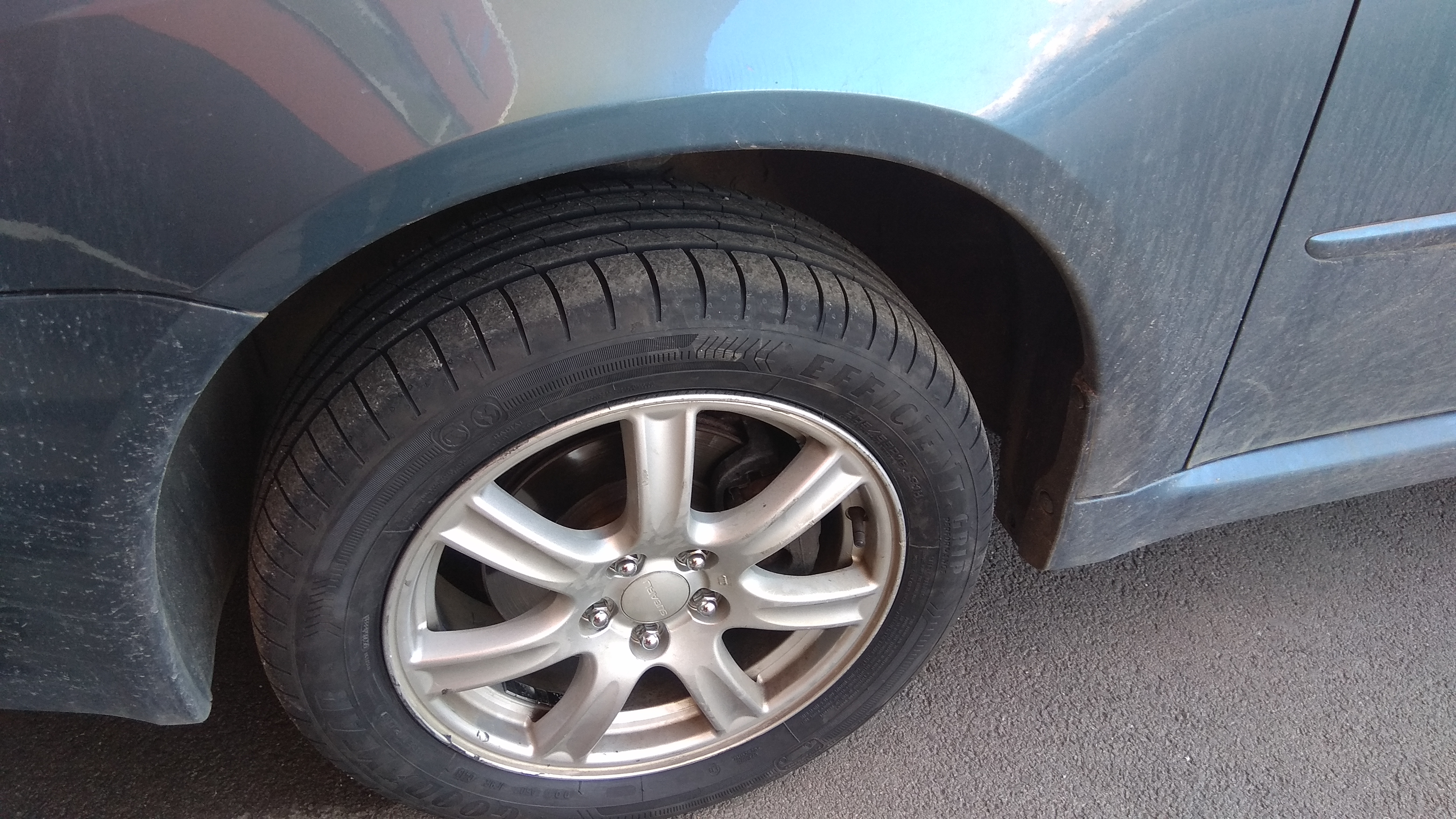

Ето снимки не съм забелязал намаление на стабилността.
IMG_20180317_163128.jpg [ 4.07 MiB | Прегледано 1101 пъти ]
IMG_20180318_172110.jpg [ 3.82 MiB | Прегледано 1101 пъти ]
IMG_20180328_174753.jpg [ 3.98 MiB | Прегледано 1101 пъти ]
Съб Мар 31, 2018 8:20 pm
Постове: 251
Автомобил: Legacy 2.0R
Рейтинг: 287
Екстра е. Тъкмо като за БГ пътища. :D

Pacolan написа:
Сякаш ми се струва, че си за нови задни пружини ...
А и защо не си купи направо Аутбек?
ex - '04 Subaru Legacy B13 H4 2.0 Symmetrical AWD
ex - '02 Audi A4 B6 Avant V6 3.0i Quattro
ex - '06 Audi A6 4F Allroad V6 3.0 TDI Quattro
current - '00 Toyota Land Cruiser Prado J95 V6 3.4
Нед Апр 01, 2018 7:51 pm
Регистриран на: Чет Май 18, 2017 7:30 am
Постове: 21
Skype: plamenen_
Автомобил: subaru legacy V 2.0 FB20B CVT
Телефон: 0883550661
Незнам какво ти се струва, ама по-нови задни пружини няма да сложа :D :giggle:
Пон Апр 02, 2018 8:25 pm
Регистриран на: Нед Май 24, 2015 2:47 pm
Постове: 361
Местоположение: Шумен
Автомобил: Land Cruiser J95 5VZ-FE
Рейтинг: 138
А да. Моя грешка. Извинявай, сега видях снимката на новите пружини в по-горния ти пост.
Нещо на първата снимка ми се стори, че отзад прага е по-ниско, ама сега се загледах на долната го няма ...
