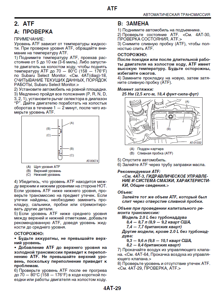

Маслото на АСК се проверява на работещ двигател.

Пон Фев 18, 2019 10:31 am
Постове: 240
Рейтинг: 10
18-2-2019 г- 14-16-50 ч-.png [ 293.05 KiB | Прегледано 561 пъти ]
 1
