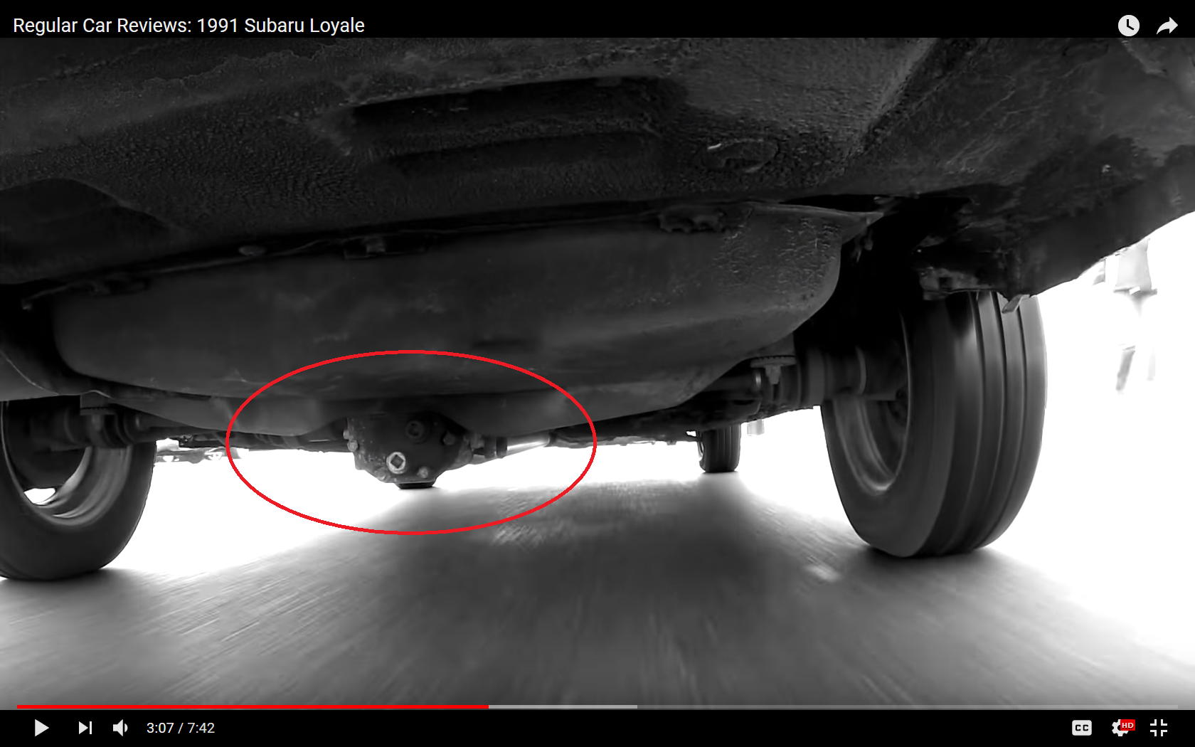

valqk написа:
... Отзад моста няма диф и опцията трябва да се ползва само на хлъзгаво. ...
Диф отзад не може да няма, защото тогава няма какво да позволи на външната гума на завой да прави повече обороти от вътрешната.
Не се включва на сухо, защото блокира на 100% средния диф, съотношението преден заден мост става 50 на 50 и почва да недозавива. Отделно, че товари и трансмисията.
А да, и най-важното. От тоя клип дето ти го качи е:
Loyale 3.png [ 1.05 MiB | Прегледано 339 пъти ]

Колега, до вчера не знаеше, че има Субара с парт тайм 4WD, сега ми спориш, как не можело да няма диф.
Дай линкове с информация, за всички кутии слагани на Леоне тогава с описание, коя каква е, моля? Така ще сме сигурни, че е така.
Няма да ти опонирам, защото не съм разучавал и информацията я зная от колега с Леоне. Възможно е и да не е вярна.
Явно, неговото няма заден диф и съответно в инструкциите му пишело, че задното се включва САМО на хлъзгав терен и се кара ПОД 40км/ч (точно, за да се избегне проблемът със завиването и се изполва, колкото да издрапаш). В случая, това има (от клипа), но и виж, че цъка копчето в движение - т.е. явно няма такива ограничения.
Виждал съм 3 различни вида кутии на Леоне, като едната имаше бързи, бавни и някакъв лок на дифа (кой - не знам).
Явно, по това време са изпробвали различни варианти и при Легаси стигат до AWD среден виско диф и там и остават :good:
п.п. Това с 50/50 и 100% блокиране директно го прескочих. Не съм запознат с тези кутии, но не мисля, че има среден диф. Там работата е мнго по-проста. Има механична ел. муфа, която разделя вала от кутията към задната част. Предполагам с цел цена (а и не само), просто са извадили вал от предното назад.
