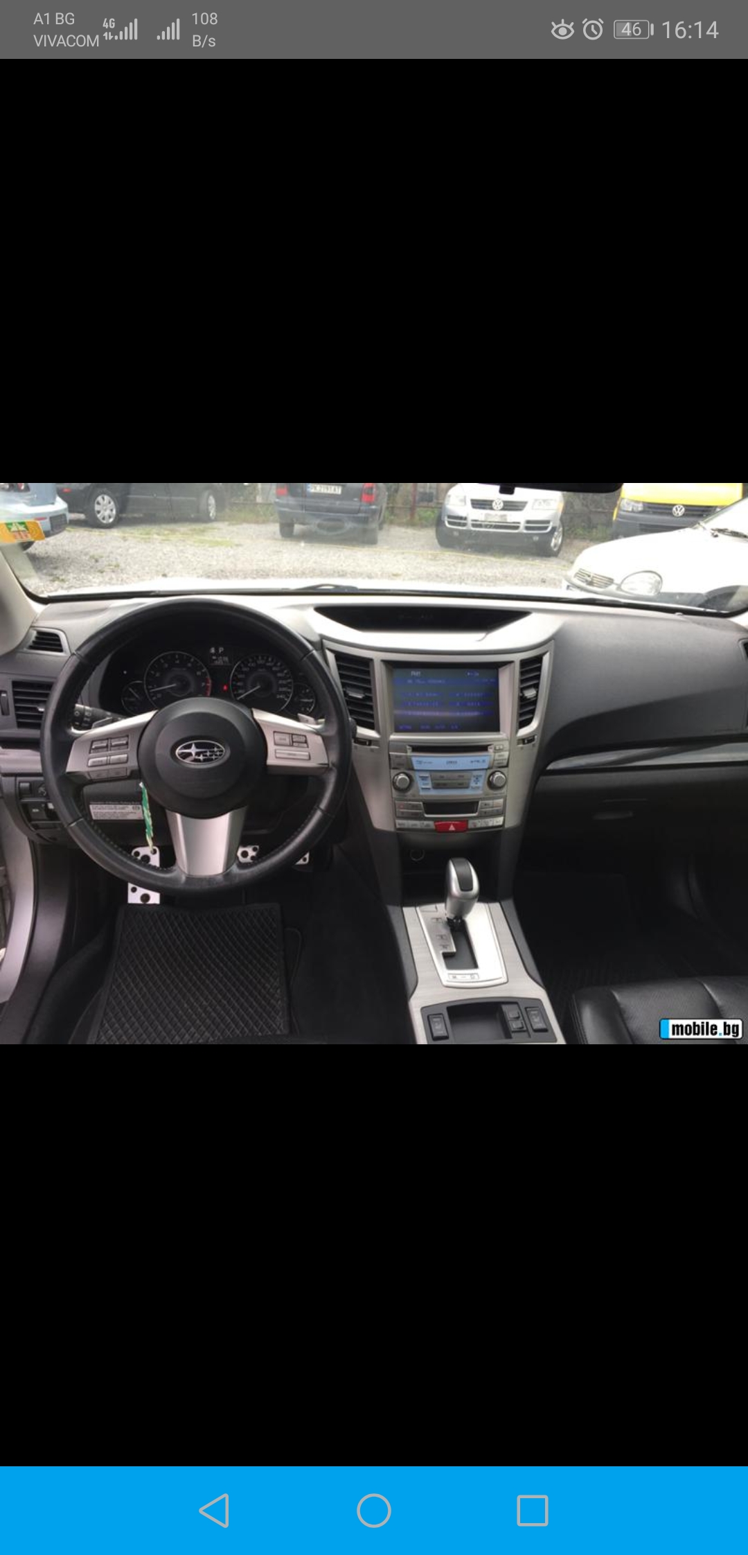

Здравейте колеги. Някой да знае как да се отключи картината в движение на фабричната навигация на Legacy 2011 година с DVD и touchscreen.Моля ако някой е намерил решение или човек който да го направи да сподели. Приятен ден!
Коментар на файл: За това става въпрос
Screenshot_20190326_161411_com.stamsoft.mobilebg.android.jpg [ 416.65 KiB | Прегледано 309 пъти ]

Никой ли няма никаква информация къде и кой може да го направи?

Принципа е един на почти всички мултимедии, за да няма картина по време на движение - връзва се кабел от мултимедията към ръчната спирачка. И ако се знае кой е кабела, то той обикновено се дава на "маса" и имаш картина.
Но може да има и други варианти според модела.
