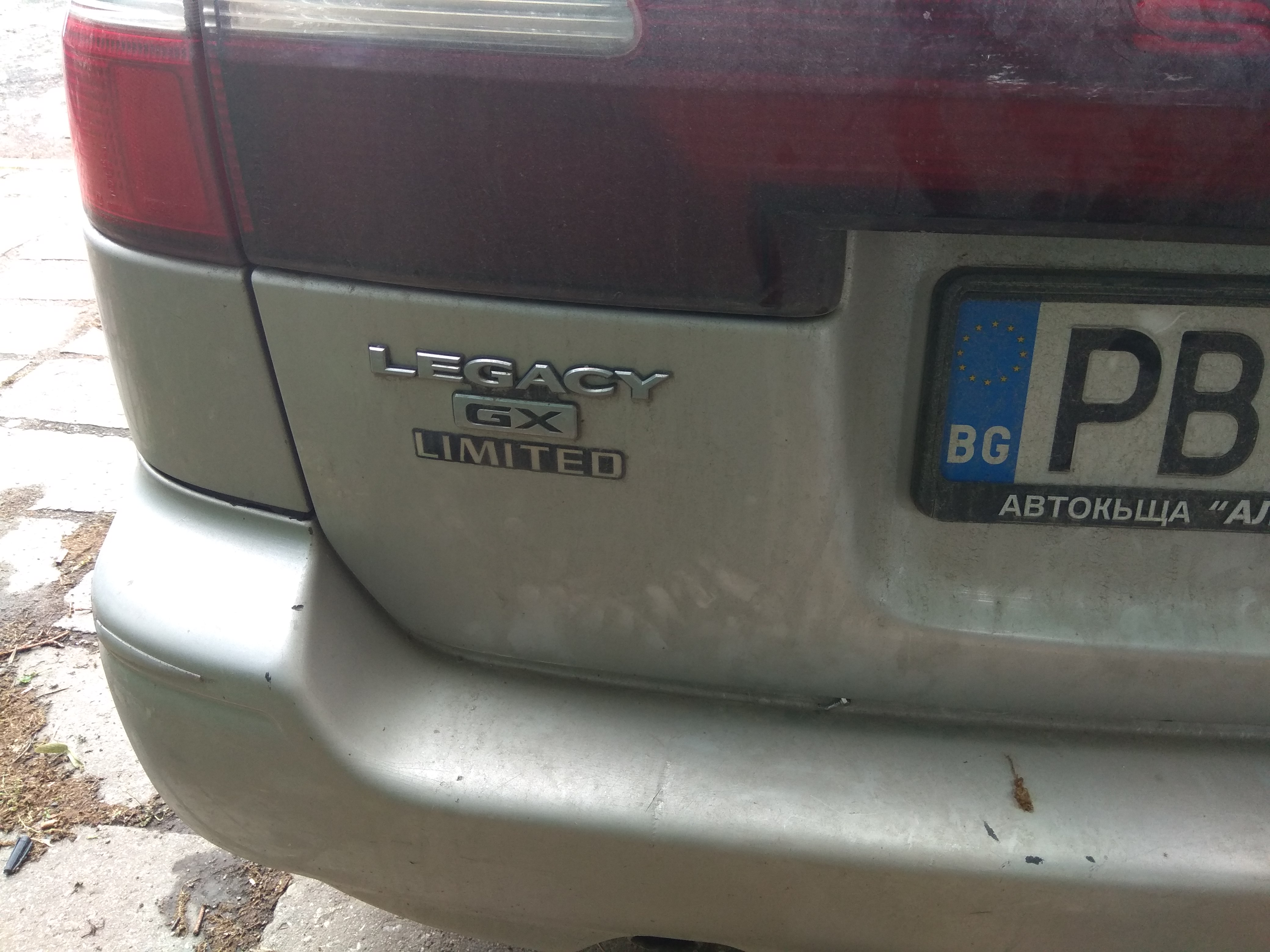

Здравейте, интересува ме дали този модел - Subaru Legacy "GX Limited" 2001г, 2000 см3, 125 кс , автоматик е възможно да се произвежда без климатик по принцип ( липсват компресор и другите части за инсталация) или са махнати допълнително и също така възможно ли е да се монтират допълнително въобще струва ли си ? благодаря предварително и успешен ден !

Моделите за Швейцария и Германия винаги са били с доплащане за климатик(от тия години). Слага се, не е чак голям филм но иска кинти, време и знания. Или повече кинти.

Колко пък да е скъпа.... ако не се сваля таблото (примерно при Легаси1/2 не се), за да се сложи климатичния радиатор, другото е смяна на о пръстени и редене в коша. Слага се и инсталация (ако я няма) и готово.
Имам цял комплект за Легси 2 95-98. Ако решиш да ти го прави Павлин и той каже, че от Легаси2 става за Легаси 3 ти го давам за 200лв - 2та радиатора - купе/отпред + компресор, тръбички, дехидрататор, блокче с релета, схема някаква... може би изпускам нещо. Купих го уж за Легаси1, но се оказа, че е от първите Легаси 2 регистрирани края на 1994. Ще трябва да му се сменят О пръстенчетата (за всеки случай) и да се нареди и напълни.
М/у Л1 и Л2 има разлика в кутията на купето + отпред за високо налягане 2 тръбички не съвпадат... а си имам за Л1 вече и предпочитам да свърши работа на някой.
