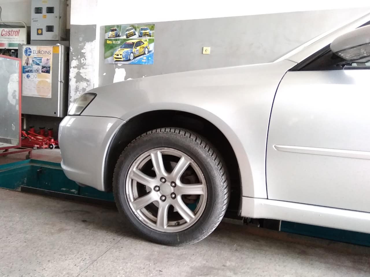

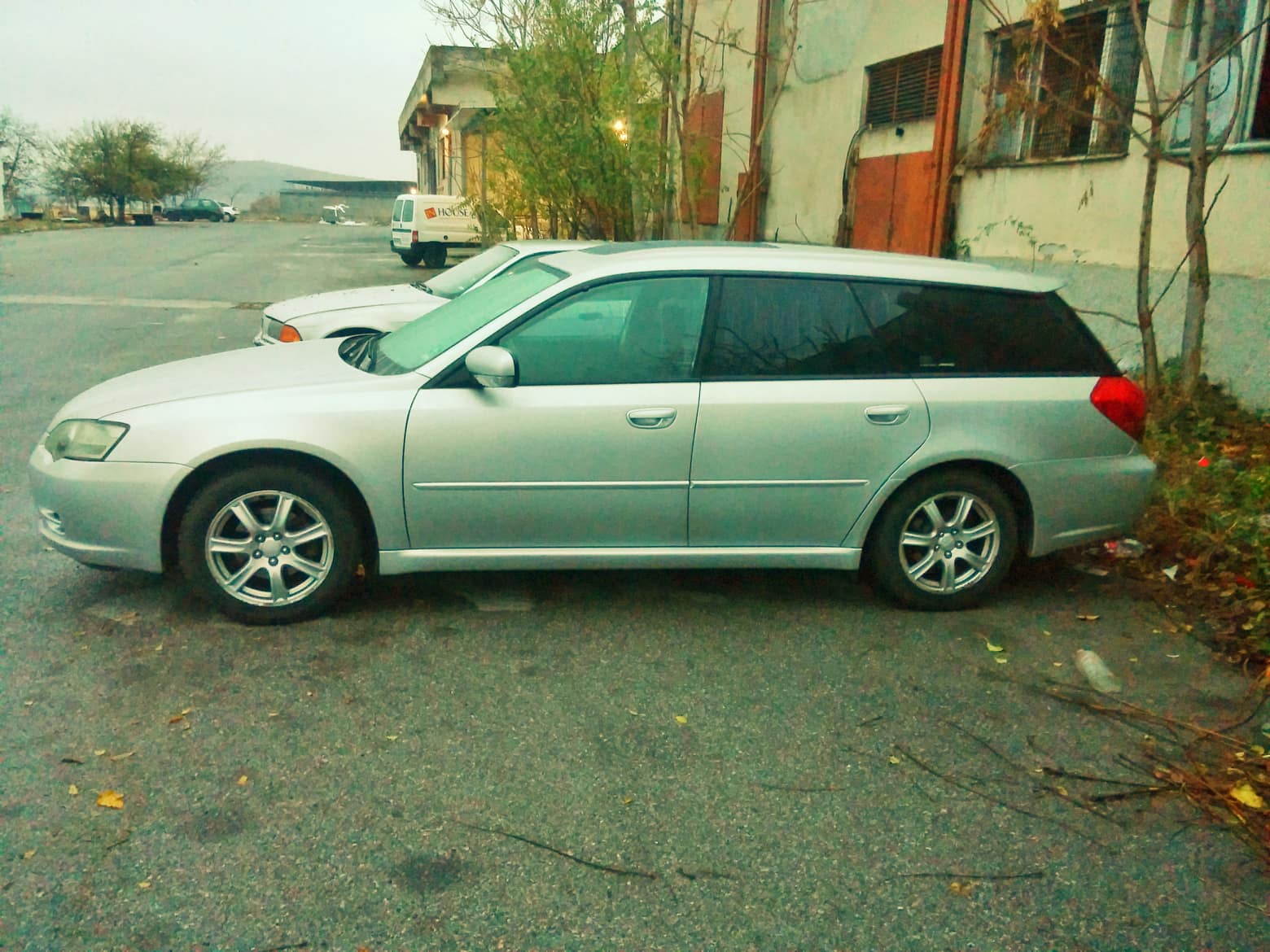

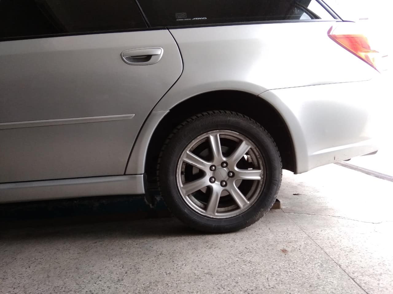

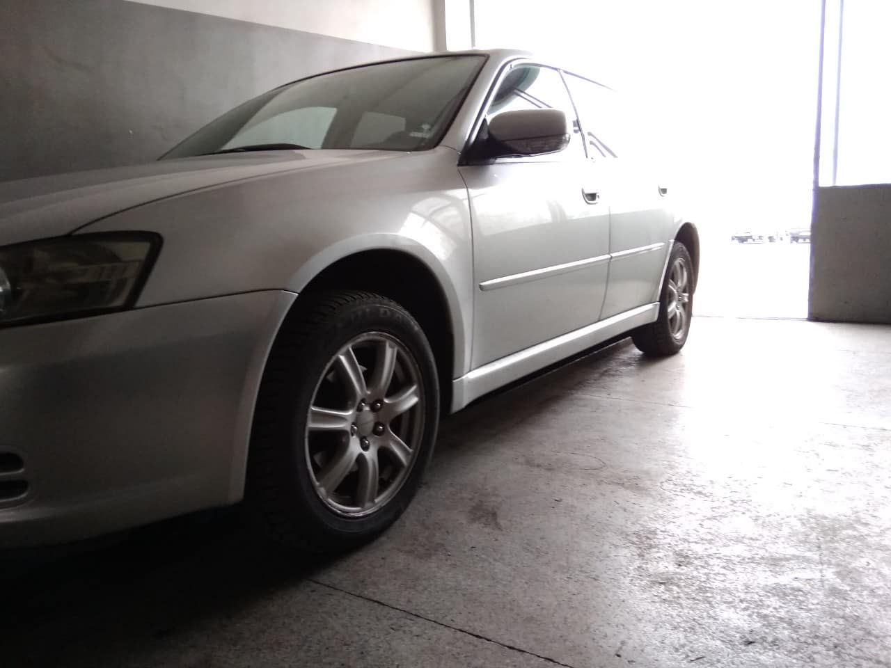

" Лифтът" е факт.
Три сантиметра отпред и четири отзад.
За сега ми е някакво странно. Дано няма проблем с биалетки и карета, но ще видим.
първата снимка е без подложките.
47576111_332068964293061_7281499803438022656_n.jpg [ 207.13 KiB | Прегледано 804 пъти ]
47683593_235908903778382_8934882137304203264_n.jpg [ 72.33 KiB | Прегледано 804 пъти ]
47688693_358186544945107_6385654322247499776_n.jpg [ 81.32 KiB | Прегледано 804 пъти ]
47498321_367791027310705_5544503419915468800_n.jpg [ 88.53 KiB | Прегледано 804 пъти ]

demon777 написа:
" Лифтът" е факт.
