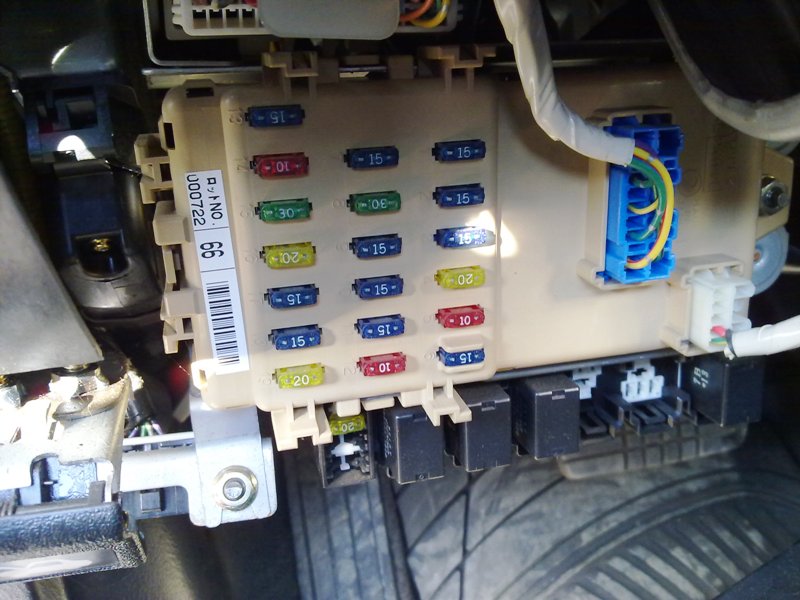

Снимката е от колега във форума. download/file.php?id=15725&mode=view
Релето за подгрева и предполагам това за rear accessory е третото, след него има две празни.
Жълтият бушон 20А е също за подгрева, той е на втората дупка отгоре надолу.
Скорос си сложих салон с подгрев и сега търся самото реле, последната част от пъзела :)
