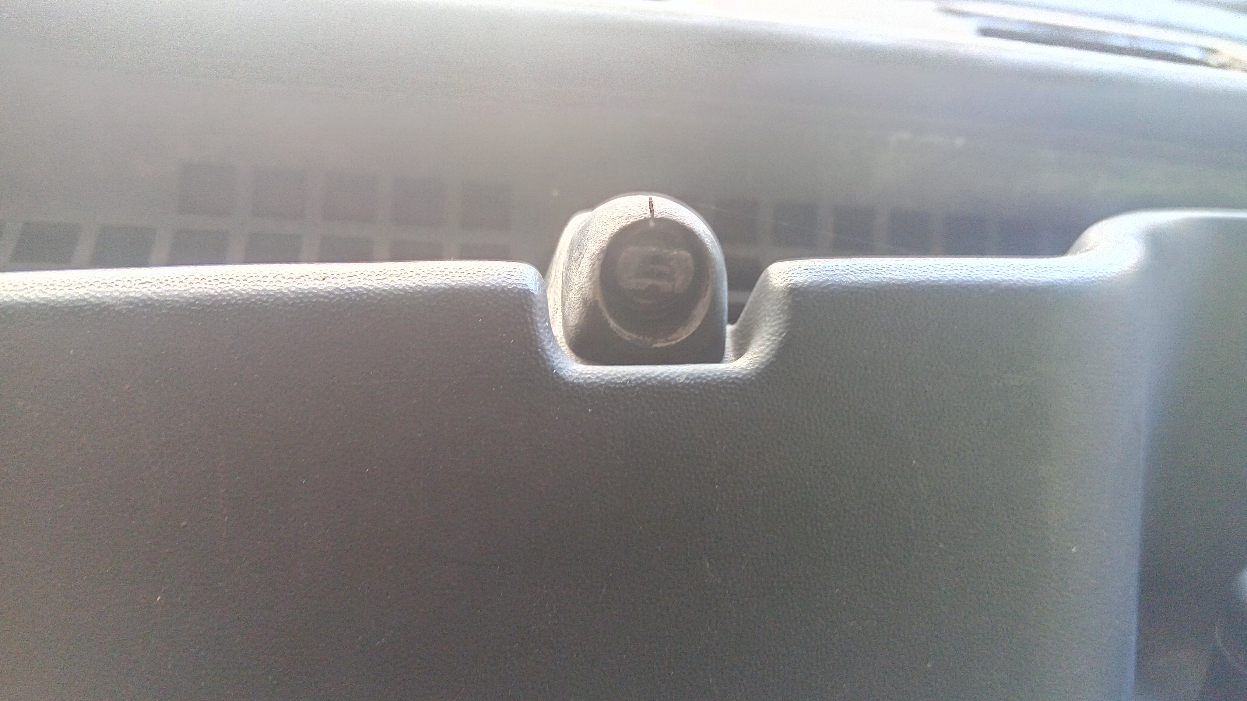

Здравейте колеги,
От един месец съм горд собственик на Субару Легаси комби 2010 г.
Покрай тия дъждове освен всичко друго, което трябваше да свърша по колата, и което някой си италианец си го беше спестил обърнах внимание и на чистачките- разбира се ги смених , но се оказа, че едната пръскалка/дюза/ липсва и по- лошото се оказа доста екзотичен артикул за родните ни търговци.Моля за съдействие, ако е по силите на някой от вас.Благодаря

Снимай да я видим точно как изглежда. Най-вероятно е съвместима и с други марки и автомобили. Едно време на друг модел си ги бях сменил с такива от Волво - да разпръскват по-фино :)

Благодаря за отзоваването колега, ще направя снимка, но без да вадя наличната дюза, защото не знам как, ако изобщо помогне това, Между другото и на мен ми дойде идея за някяква съвместимост но по-добре питай патило и правило :)
Коментар на файл: За сега повече от това не мога да направя, Дано свърши някаква работа
IMG_20190620_104819.jpg [ 2.65 MiB | Прегледано 336 пъти ]

Минах по този път с моето Легаси. Сменях двете, защото точно, като твоята и моите бяха пукнати отгоре и течаха. Виж в раздел Сервизи/ Магазини, Мимо13. Поръчах ги от него, чисто нови оригинални. Бяха нещо от рода на 34лв броя. Съветвам те да смениш и тази спуканата. Тогава ги нямаше налични и чаках около 2 седмици. Междувременно звънях и по морги, където имаше В14 за части и цената, която ми обадиха, беше около и по- голяма от нови.

Благодаря ти takinardi за информацията и линка.Ще се обадя днес.Разбира се, че и двете ще сменя, защото са също толкова важни, колкото и всичко друго по колата.Успешен ден. :)
