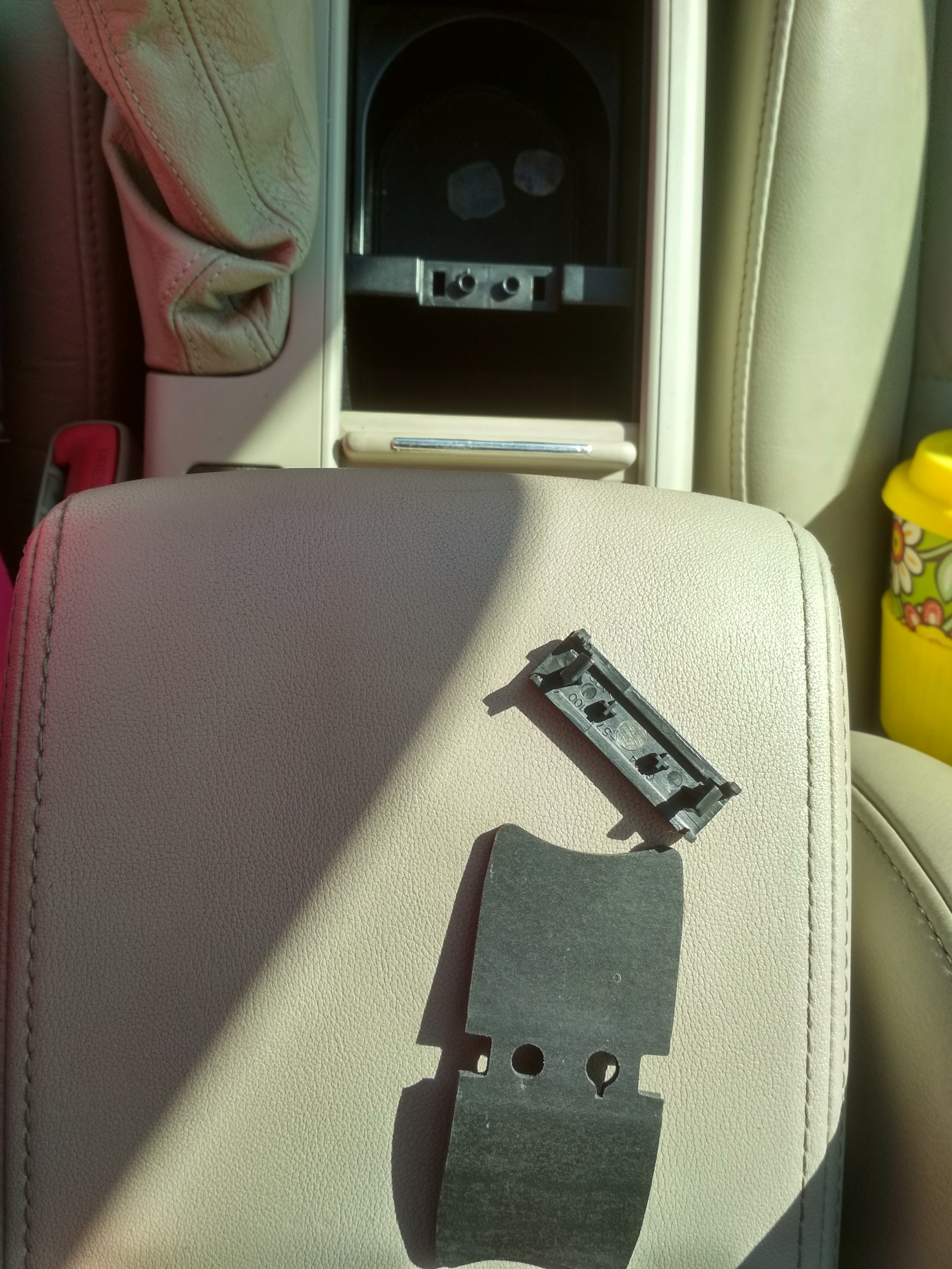

Здравейте.
Днес си взех колата (2004 Legacy B13, H6) от Субару Моторс София след подмяна на дефектния пиропатрон на пасажерската възглавница, но прибирайки се вкъщи бръкнах в "подлакътника" и намерих две дребни части и два клипса, които не мога да разбера от къде са. :-~
Не изглеждат, да са особено важни, но най-вече любопитството ме гложди.
Някой сеща ли се от къде са тези части? Това в средата е някакво меко гумено уплътнение, другите на снимката привидно се различват какво са, но не е ясно от къде са. Опитах се да се ориентирам чрез сервизното ръководство и opposedforces.com, но без успех.

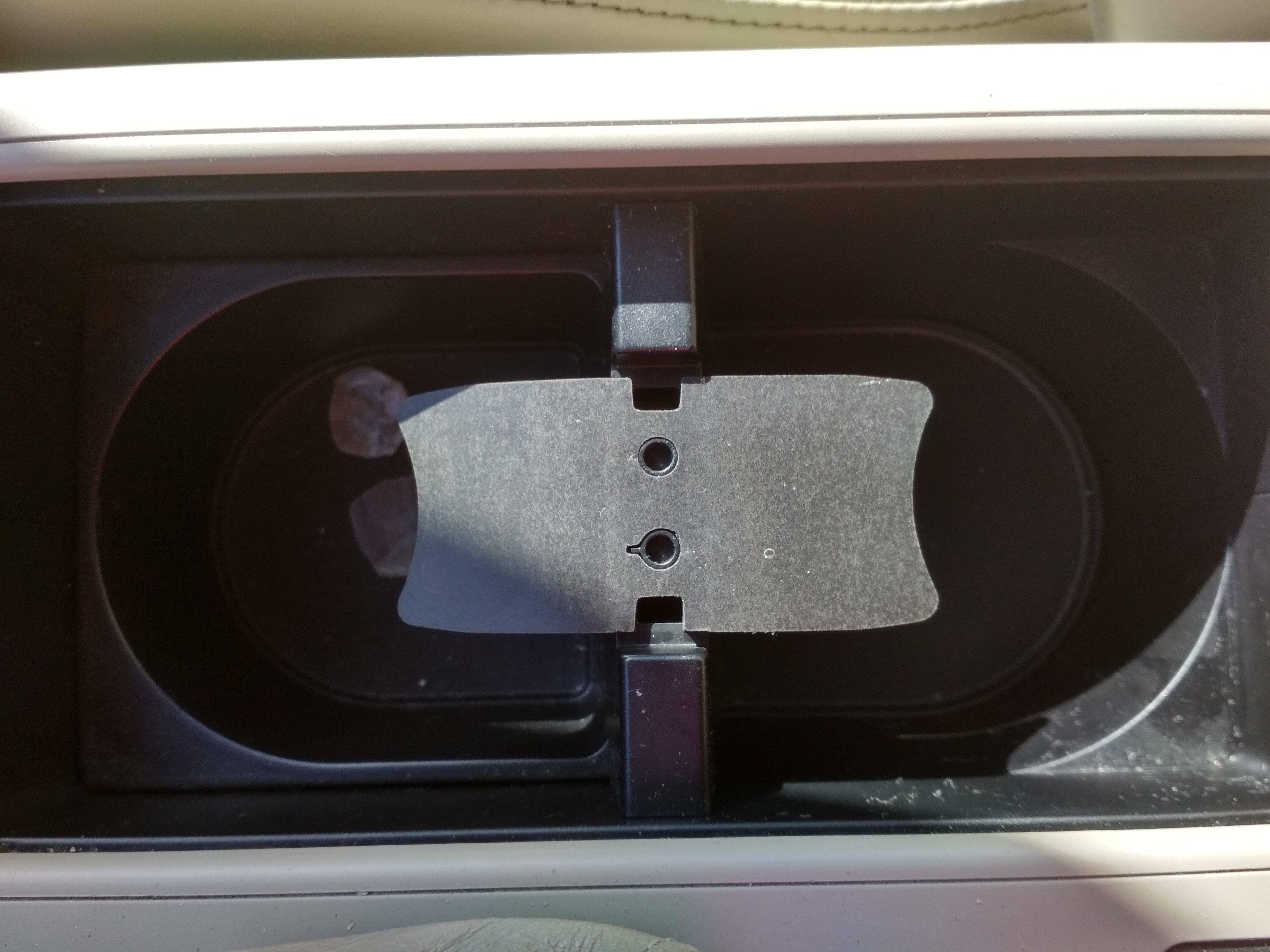

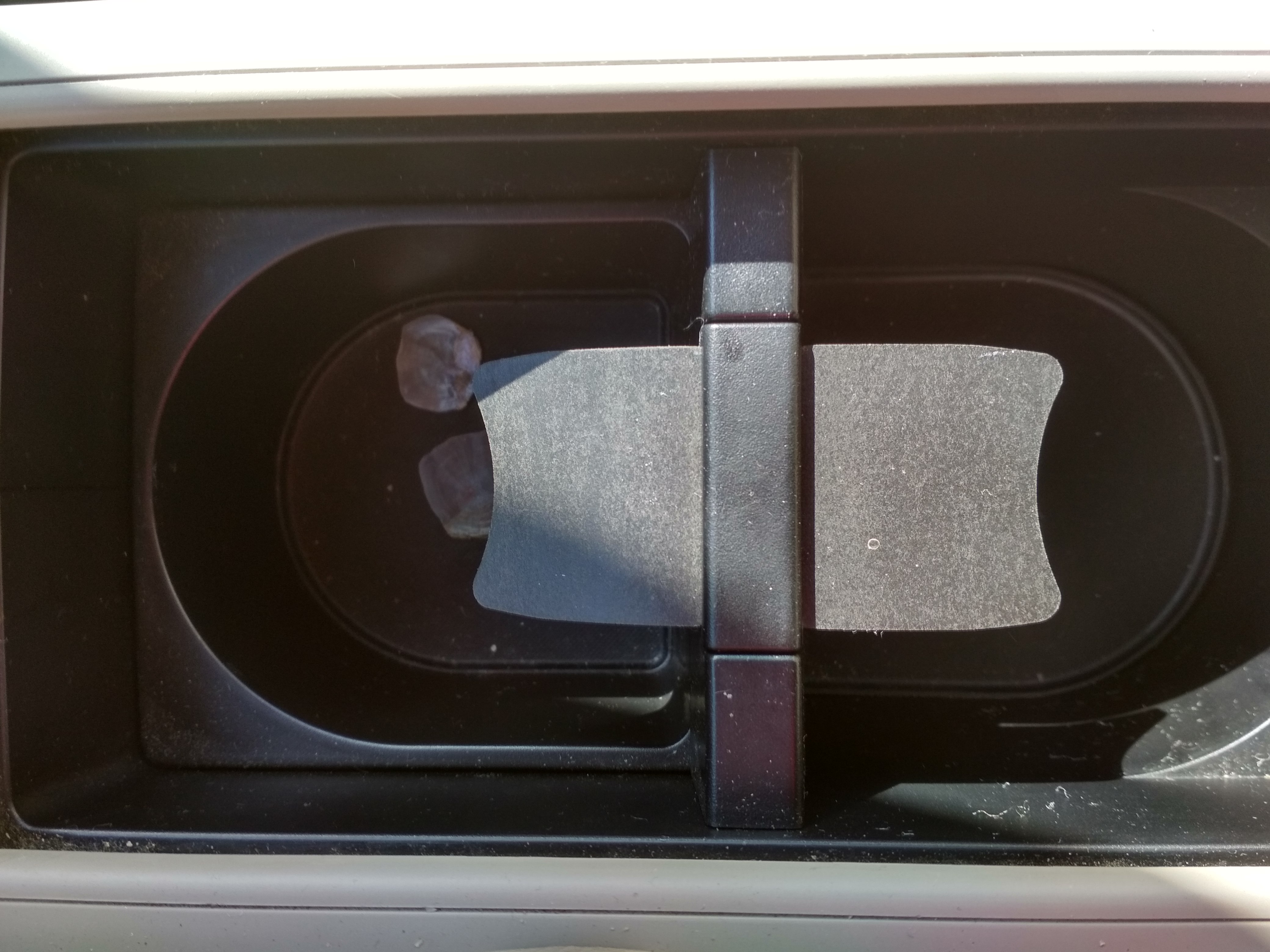

Колега, гуменото уплътнение е от cupholder-ите между подлакътника и скоростния лост, но има и други дреболии там. До 30 мин мога да го снимам.
Успех със намирането на точните места :)

Един колега ти е отговорил в другата тема, но ето снимки.
IMG_20190913_160210_HDR.jpg [ 1.41 MiB | Прегледано 236 пъти ]
IMG_20190913_160222_HDR.jpg [ 1.3 MiB | Прегледано 236 пъти ]
IMG_20190913_160541_HDR.jpg [ 1.86 MiB | Прегледано 236 пъти ]

Много благодаря за отговорите колеги. :beer:
Странното е, че никога не съм го имал това уплътнение там при чашките. От както е в мен колата под щоричката изглежда като на последната снимка качена от Dragi4 - без гумичката и без пластмасовия елемент, който я защипва отгоре.
Това значи, че или са го намерили някъде изпод корите, които са откачали (предполагам го, защото уплътнението мирише на моята кола) или са се смилили над мен и са ми го оставили като бонус. Или трети вариант, които ума ми не побира в момента. :D
