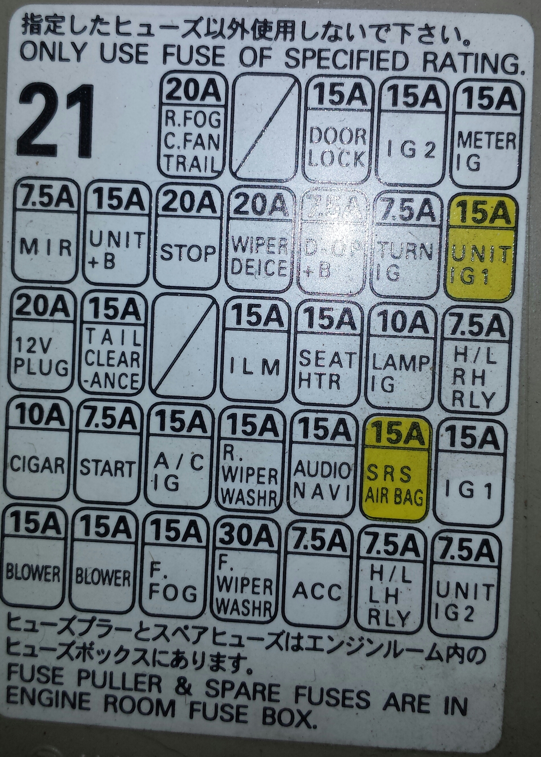

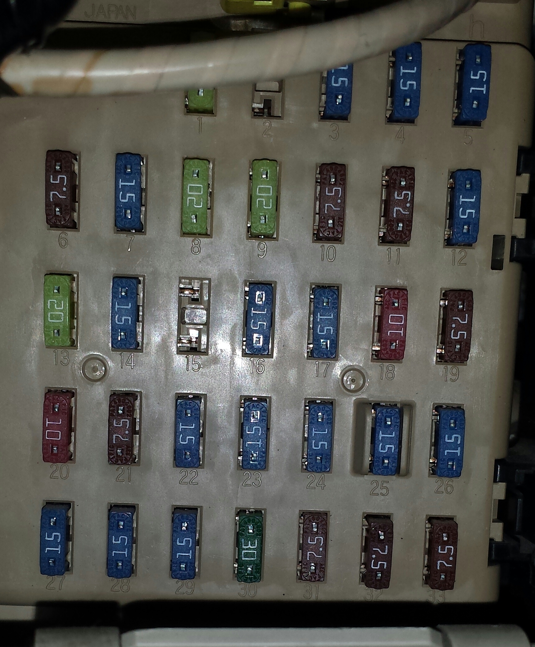

Бушони 2 и 15 в купето ги няма, но като погледнах схемата набързо май гнездата по принцип са им празни.
Разбрах, че бушони има и под предния капак. След малко ще слезна да погледна и там.
