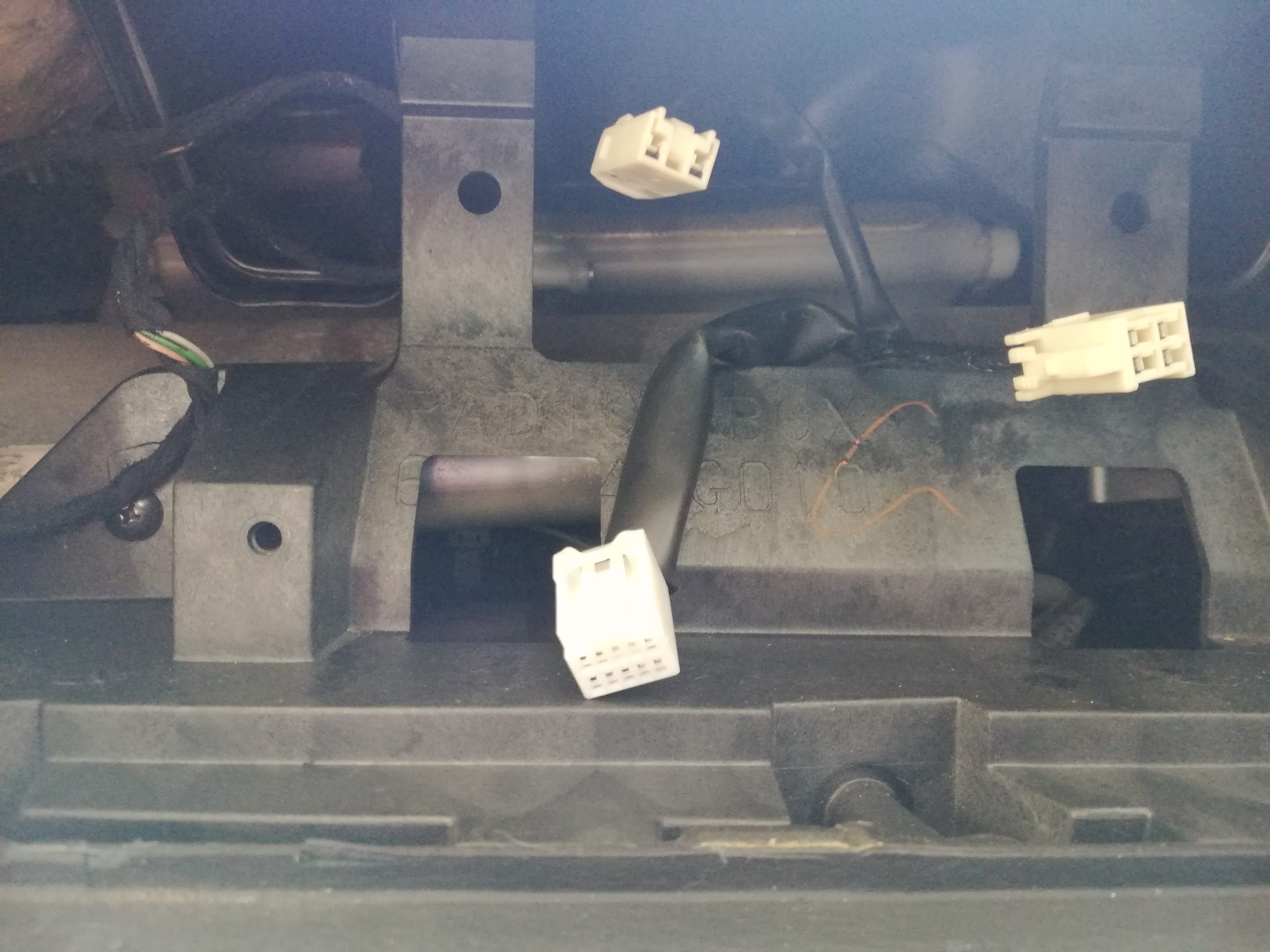

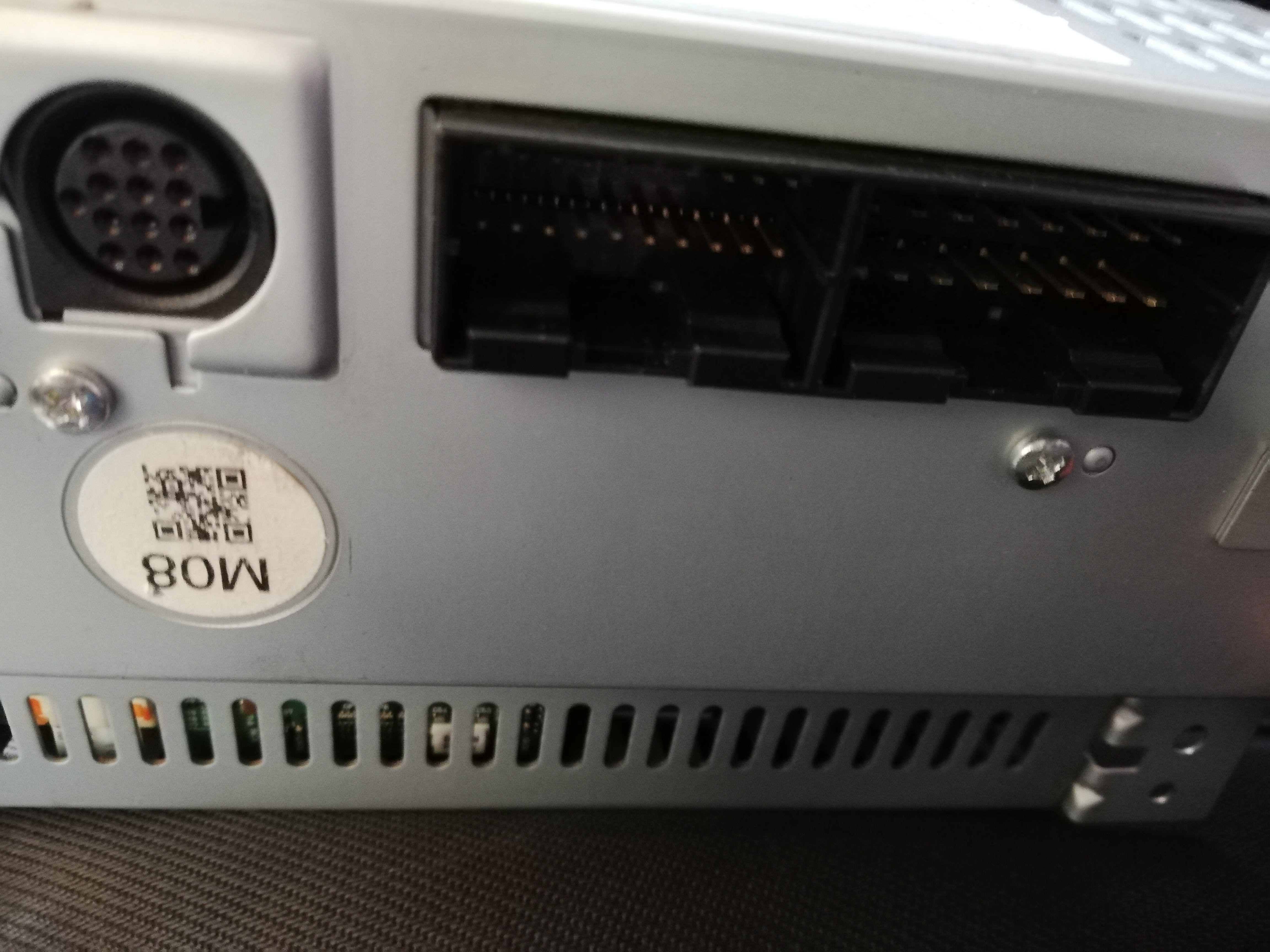

Здравейте колеги,закупих си от колега във форума оригинална навиция за Субару Аутбек.
Днес се пробвах да я монтирам.....но се оказа че нямам в оригиналната инсталация черните букси за включване на навигацията....или аз не мога да ги намеря.
Някой знае ли как може да се 'подкара' навигацията от моята ел.инсталация,колегата вече ми обеща да изреже черните букси от колата донор....но аз как и къде да ги включа?
Моля ви за съдействие.

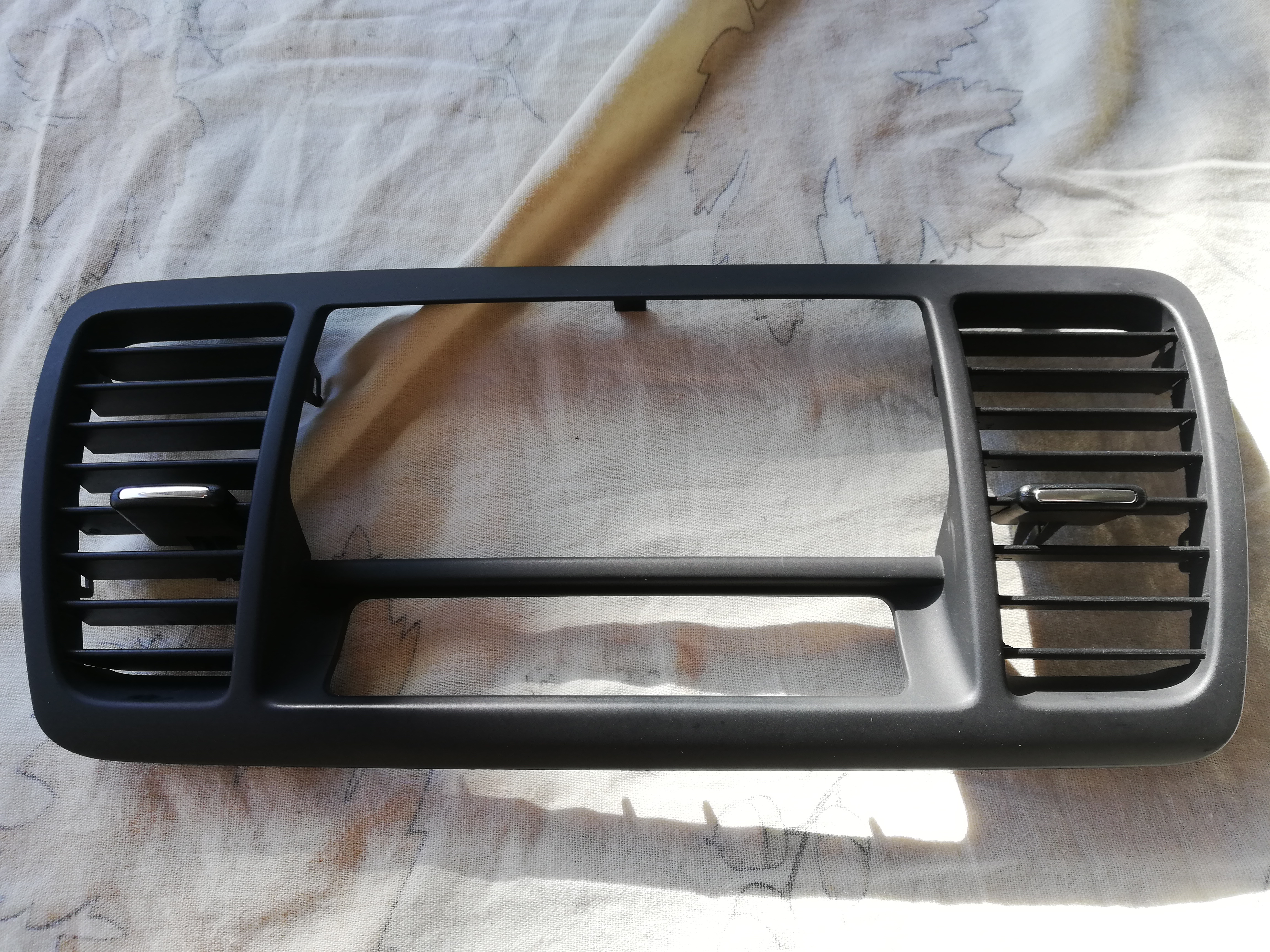

Ще ми трябва и решетка за централната конзола подходяща за навигация....колата 'донор' е с десен волан,и тя не става.

Съб Яну 07, 2023 2:16 pm
Постове: 4394
viewtopic.php?f=37&t=29642

Моля някой ако има за продажба рамка за навигация от ляв волан.да ми пише.
