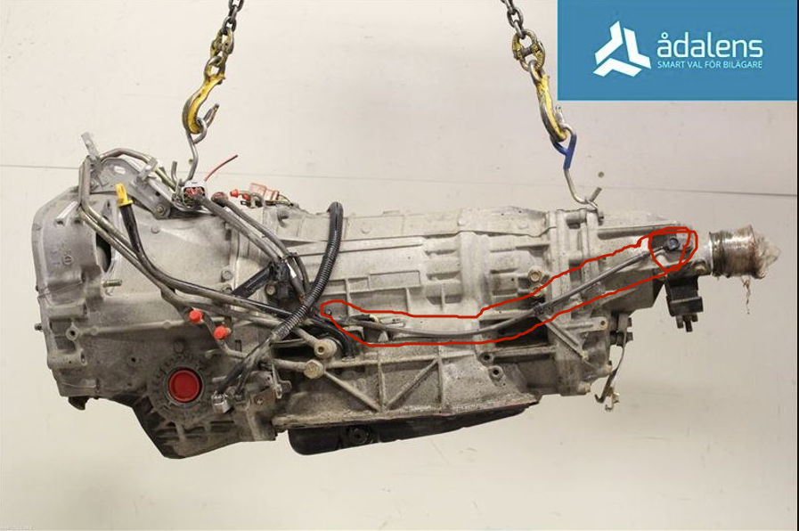

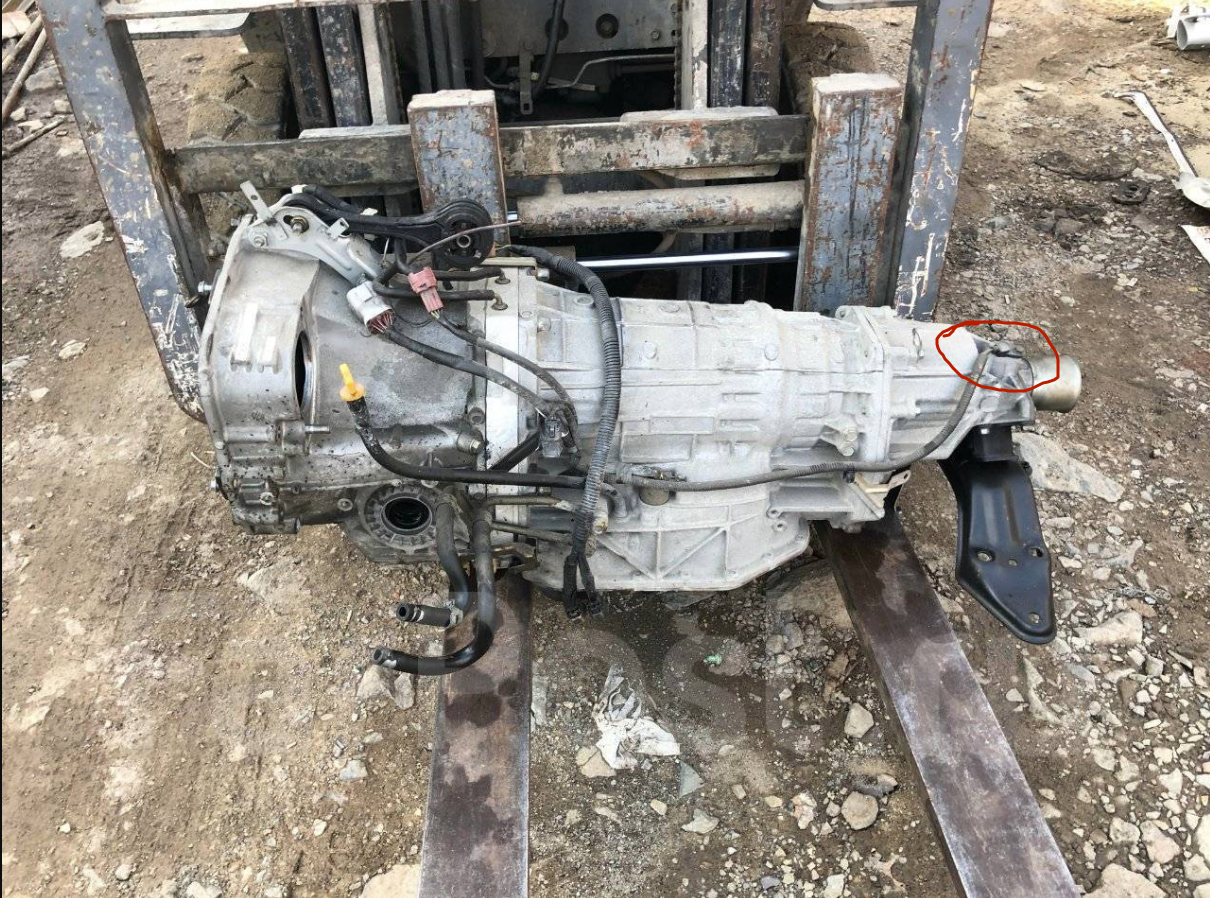

Важно уточнение, ако на някой му се появи същия проблем: Датчиците са различни за различните скоростни кутии, като дори самото им местоположение е на различно място. При Любо имаше 3 петстепенни кутии, 2 фейслифтови след 2006-та и една 2005-та, но от кола с десен волан, но нито една не беше с такъв датчик. При въпросните кутии датчикът се намира в опашката на кутията от горната страна, докато при мен беше от шофьорската страна на опашката. Ако на някой му се случи и наложи сам да го сменя, трябва да се отпусне генерацията, а след това и кутията леко надолу, за да може да се извади датчика.
На прикачените файлове се вижда разликата в местоположението на датчика. Горната снимка е при фейслифтовите мотори и не върши работа на първите 5-степенни автомати.
facelift.png [ 2.05 MiB | Прегледано 469 пъти ]
download.png [ 578.25 KiB | Прегледано 469 пъти ]
