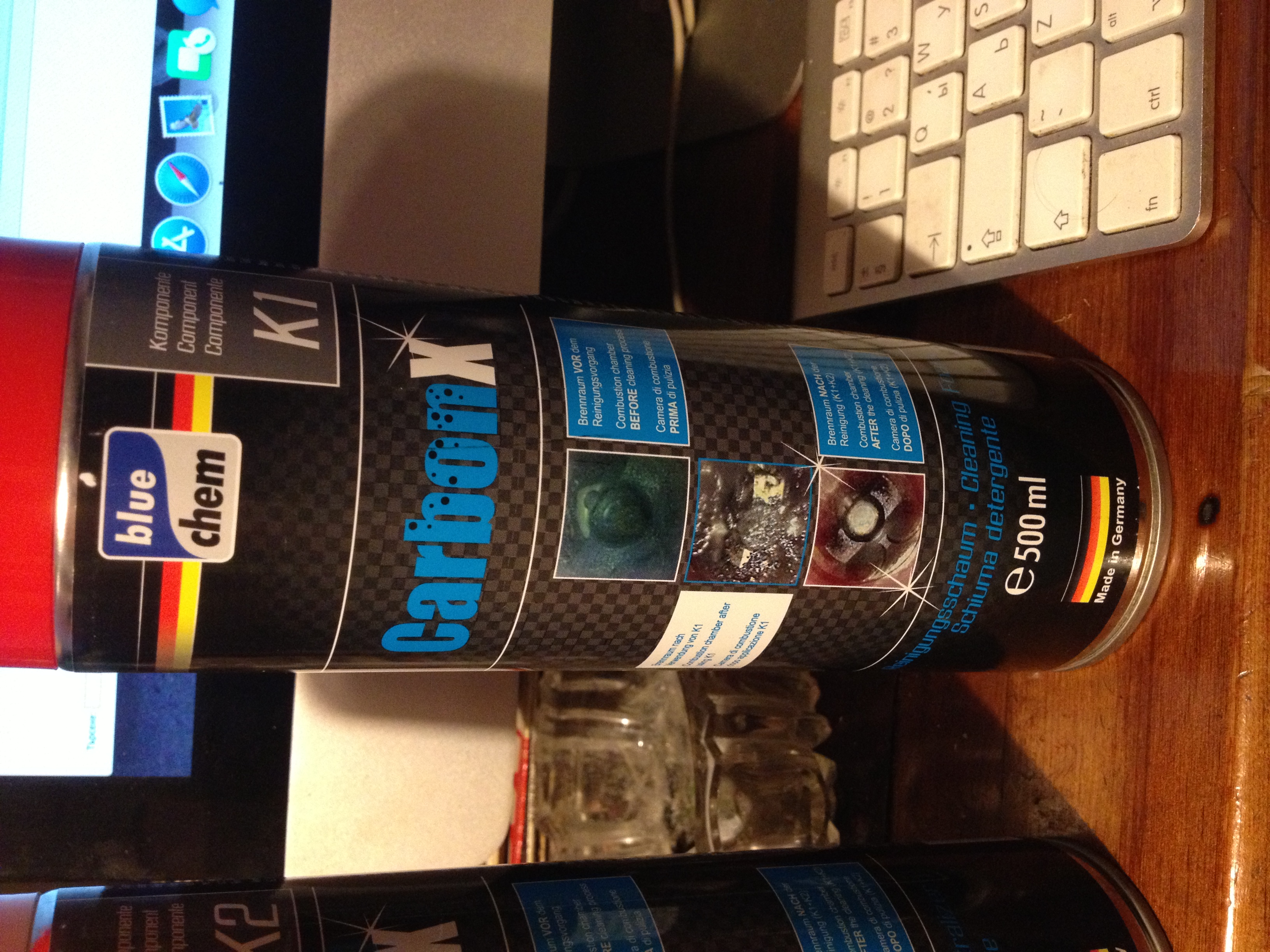

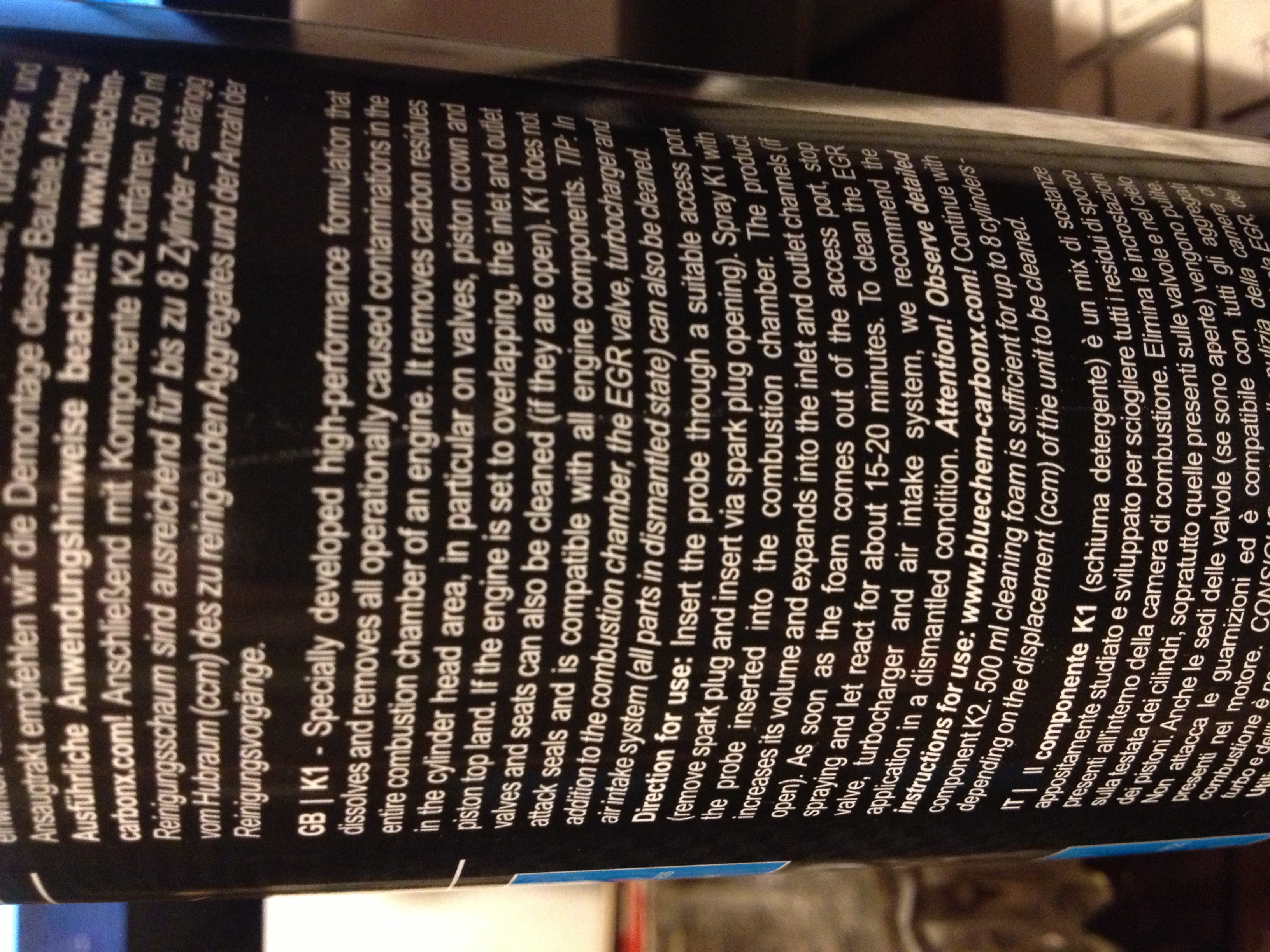

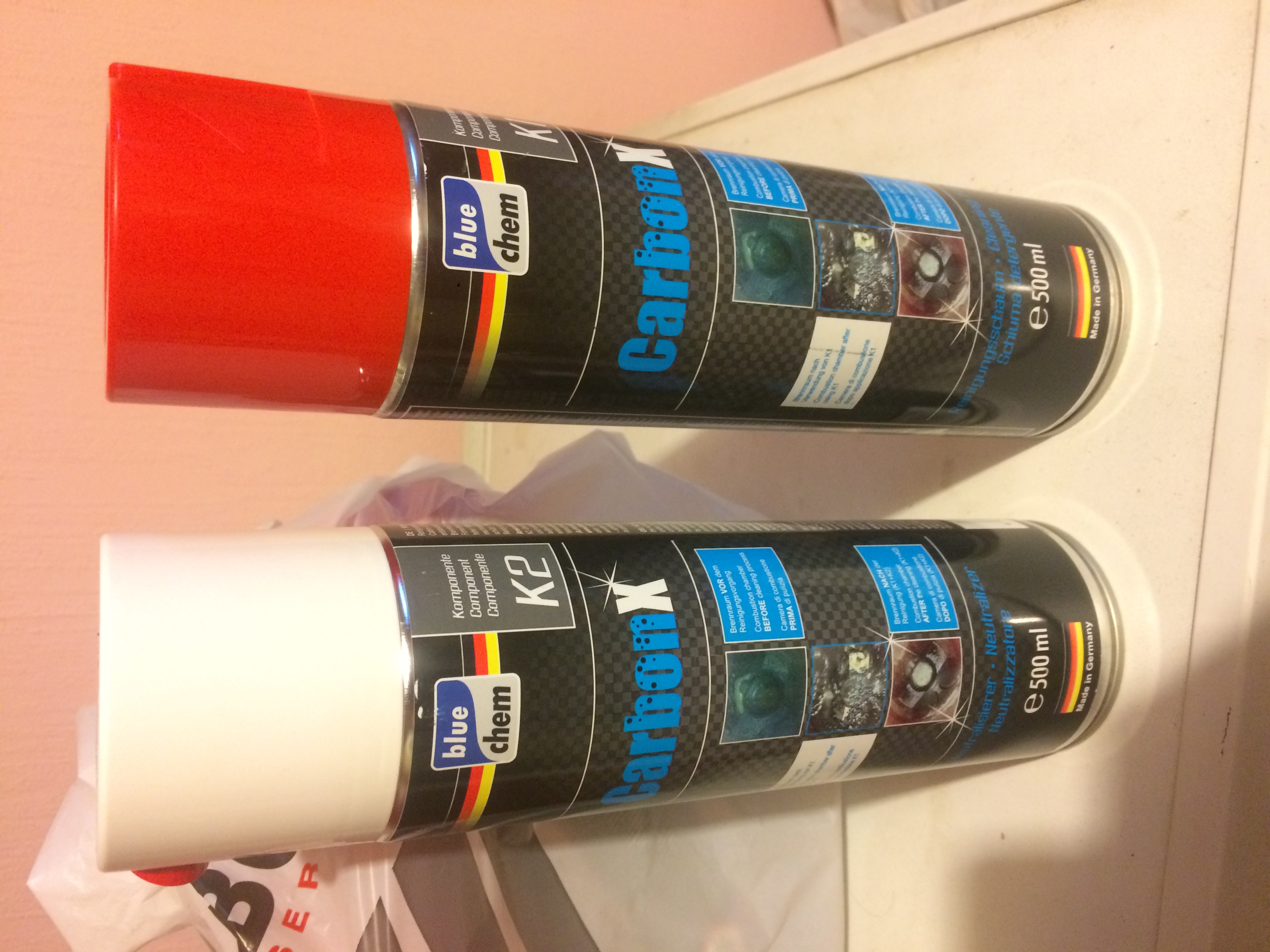

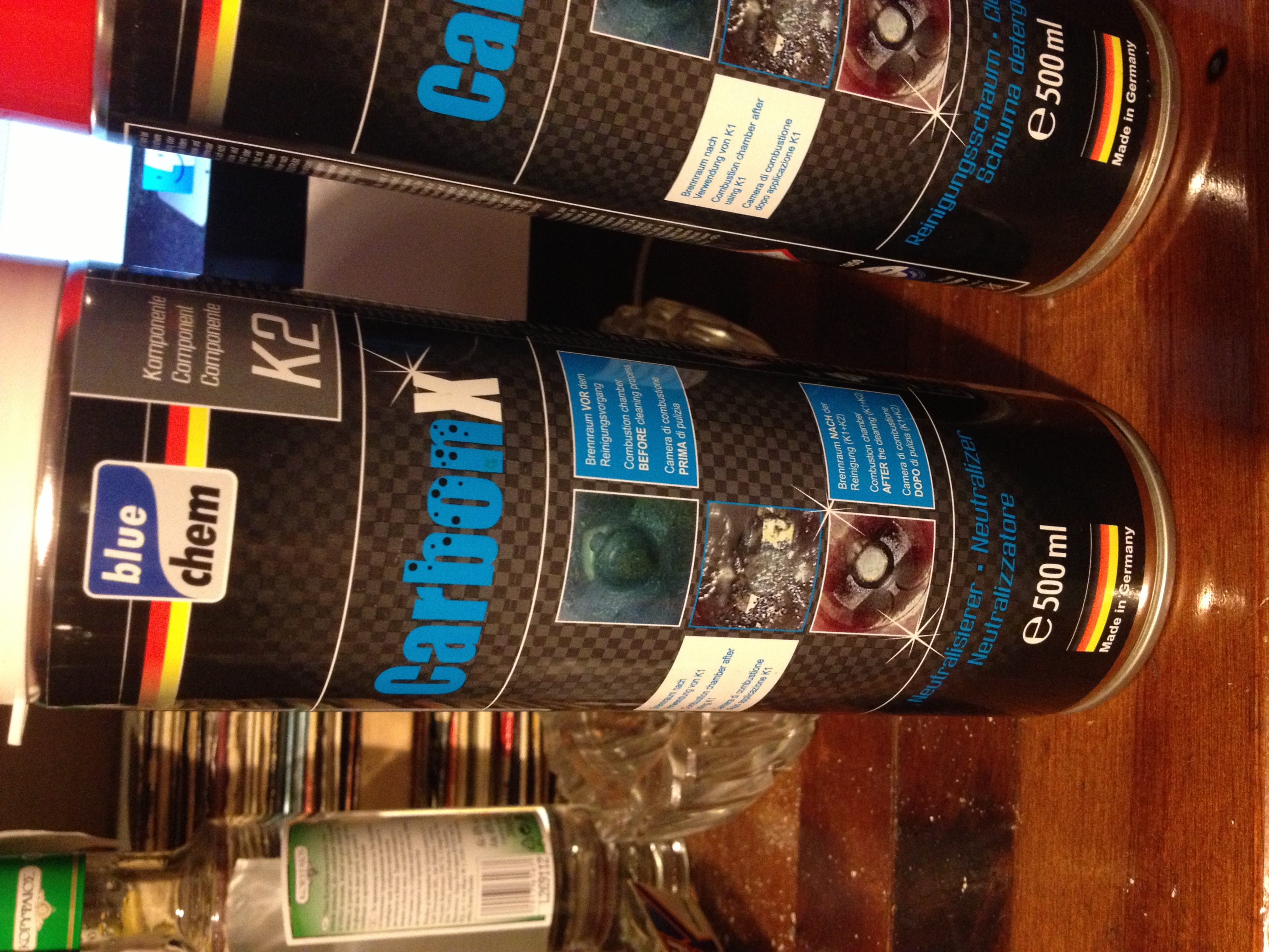

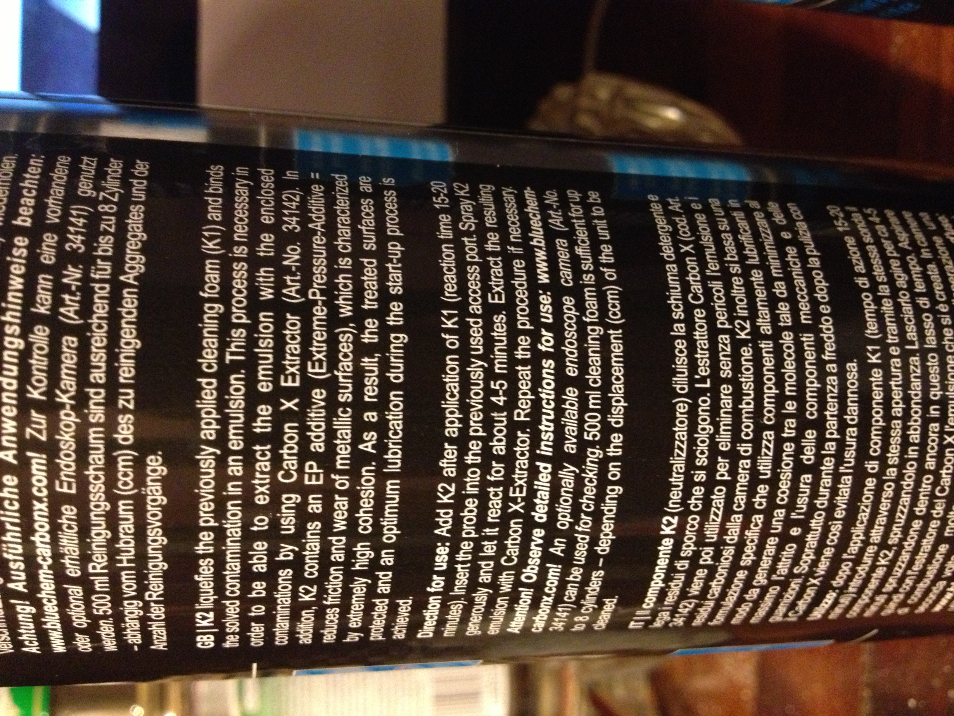

За Оксикат в друга тема :) Отскоро БлуКем ми доставят(за мен) Карбън екс, просто флаконите са без бранд, освен името на продукта и завода производител. Ако тръгне работата, ще трябва да си измислям марка ROFL

Е а дано ти се наложи да мислиш име на марка. :good:
