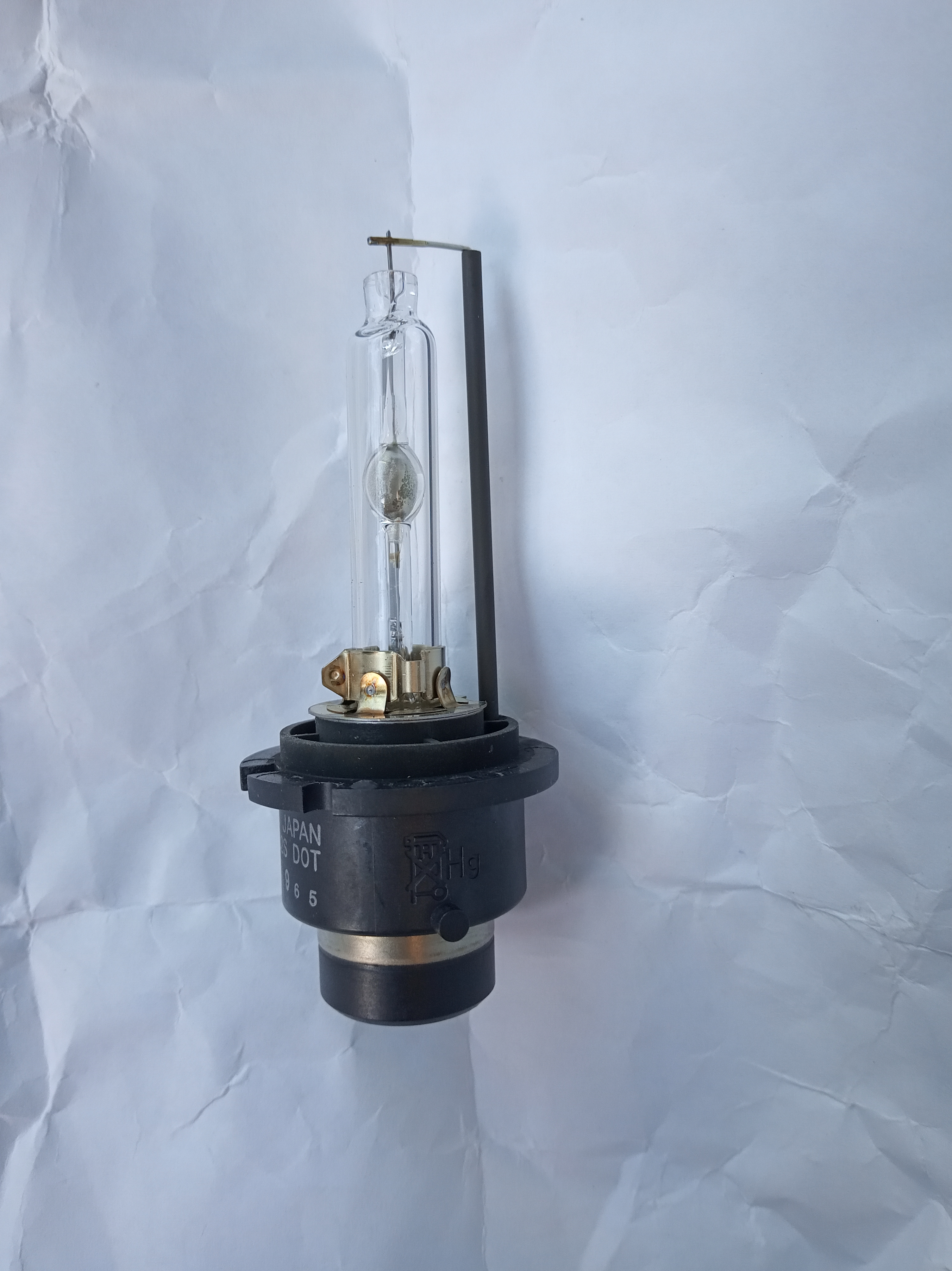

Много благодаря. Крушката, мисля че е ксенон. Ще опитам да кача снимка. Ще огледам фасунката.
IMG_20190920_172314.jpg [ 2.86 MiB | Прегледано 776 пъти ]
Пет Сеп 20, 2019 6:06 pm
Постове: 5914
Смени я, изглежда е стара.

Проблема се оказа лесен за решаване. Смених крушката и сега всичко е ок. Благодаря на отзовалите се.
