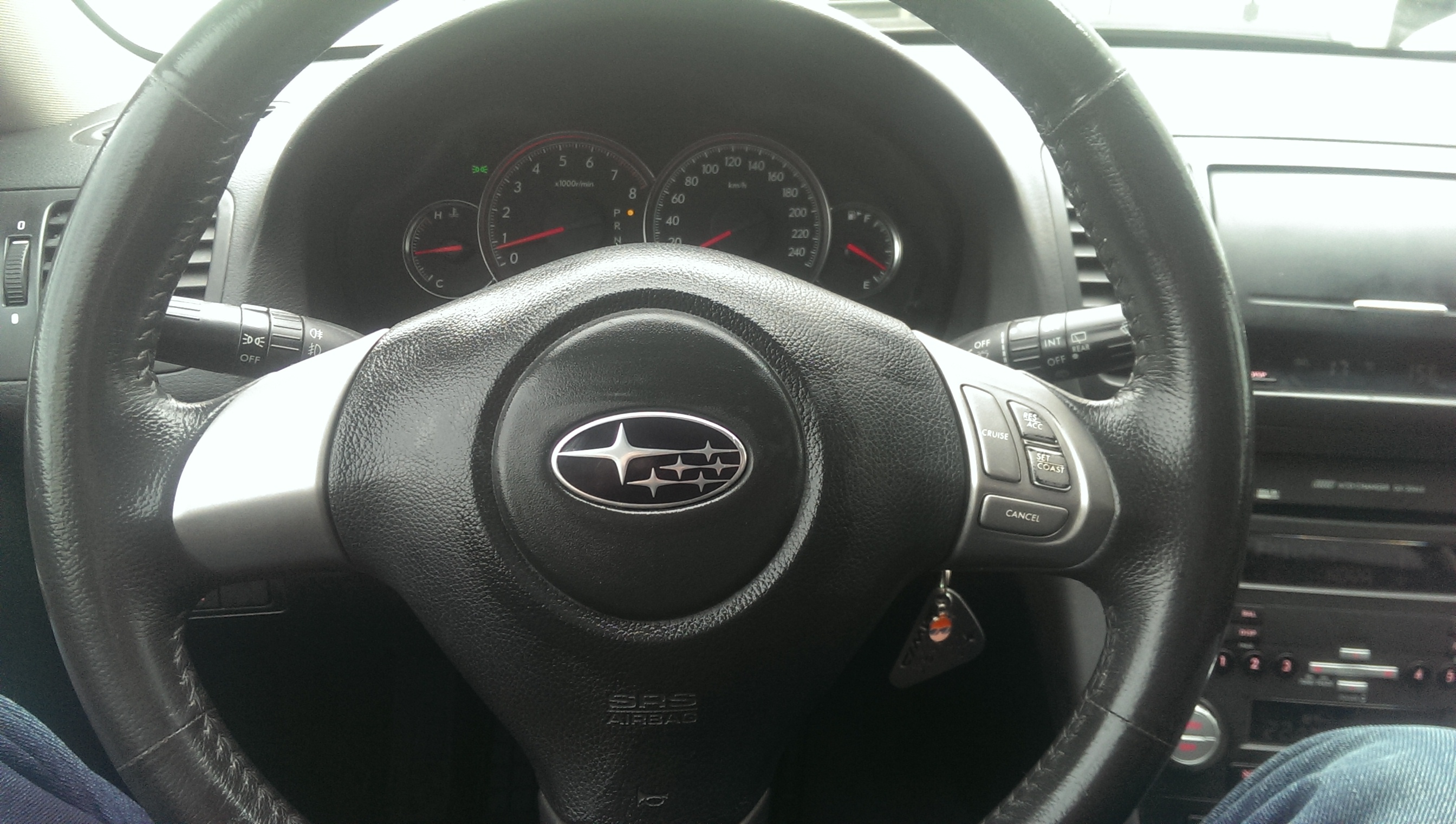

така… успешно свалих волана и свърших необходимото, а именно:
волана ми беше само с копчета за Cruise Conrol (десния панел на волана).

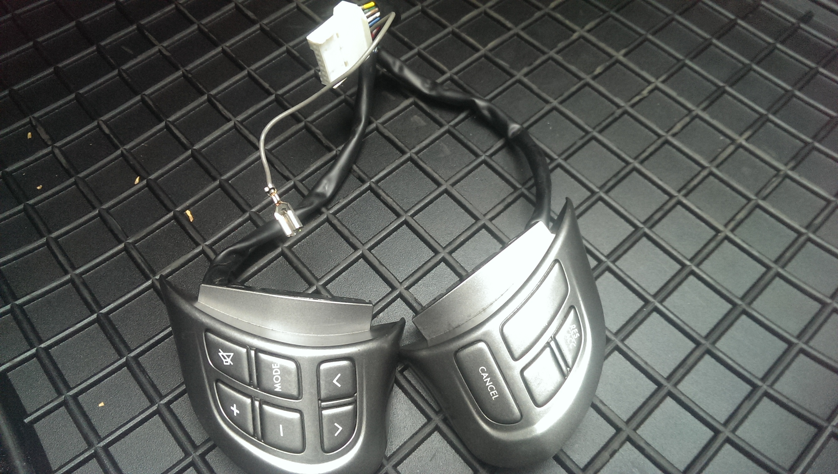

Реших да си купя и левия модул (този с копчетата за радиото - усилване, намаляване и тн) от една автоморга (беше около 60 лв.) и да го монтирам.
Оказа се, че конзолата, която е със CD чейнджър и чете mp3ки поддържа тези копчета фабрично и монтажа е само Plug&Play.
Това е целия модул - оказа се, че двете части вървят заедно и са на общ кабел и букса:
IMAG2081.jpg [ 1.2 MiB | Прегледано 1005 пъти ]

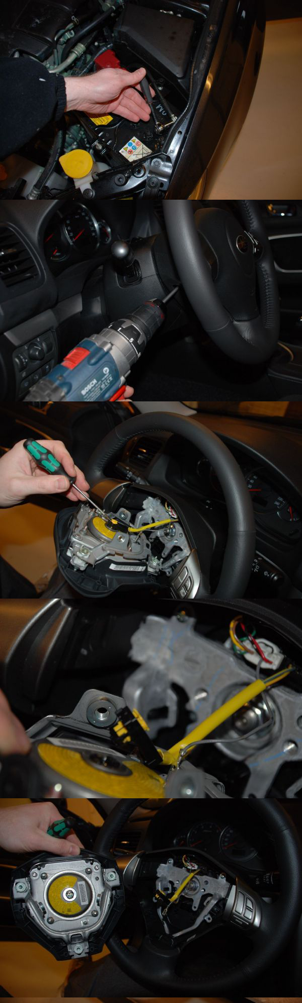

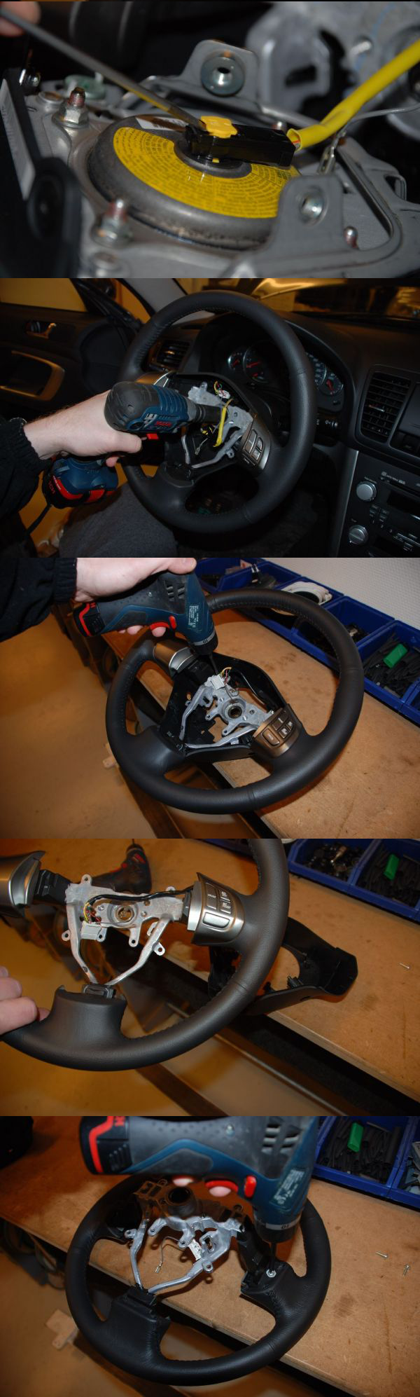

Ta… волана се разглабя супер лесно:
-от двете страни има винтчета по 1 брой, развивате и пада airbag-а. Той се откача от буксата. Откачате и още една жичка - тази на клаксона.
-центрирате волана, така, че като го слагате обратно да си е в същото положение.
-развивате болта, който държи волана и леко го махате.
-има още 4 винтчета, които държат един пластмасов капак към волана.
-като махнете пластмасовия капак - от задната страна на волана има по едно винтче, което държи левия (в моя случай само капаче) и десния модул (Cruise control panel) на мултифункционалния волан.
-монтирате новия модул, завивате винтчетата и връщате волана в началното му положение.
Ето и малко фото-напътствия:
1.png [ 1.02 MiB | Прегледано 1005 пъти ]
2.png [ 1.18 MiB | Прегледано 1005 пъти ]
Цялата манипулация отне 10 минути :)

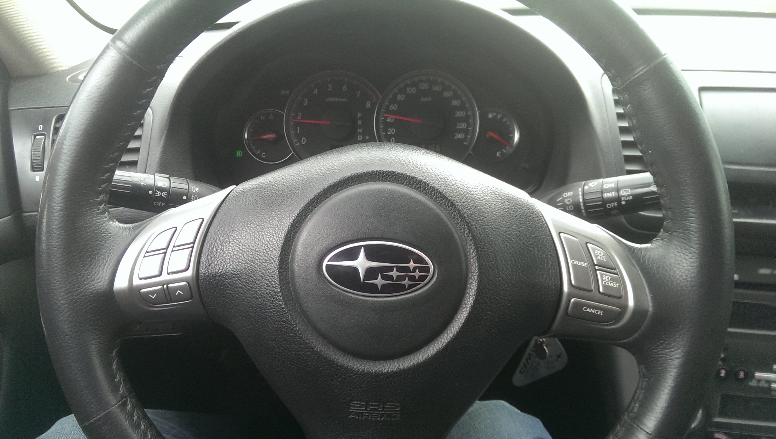

Ето това е крайния ефект :)
Дано съм бил полезен и с тези копчета си е направо лукс ROFL

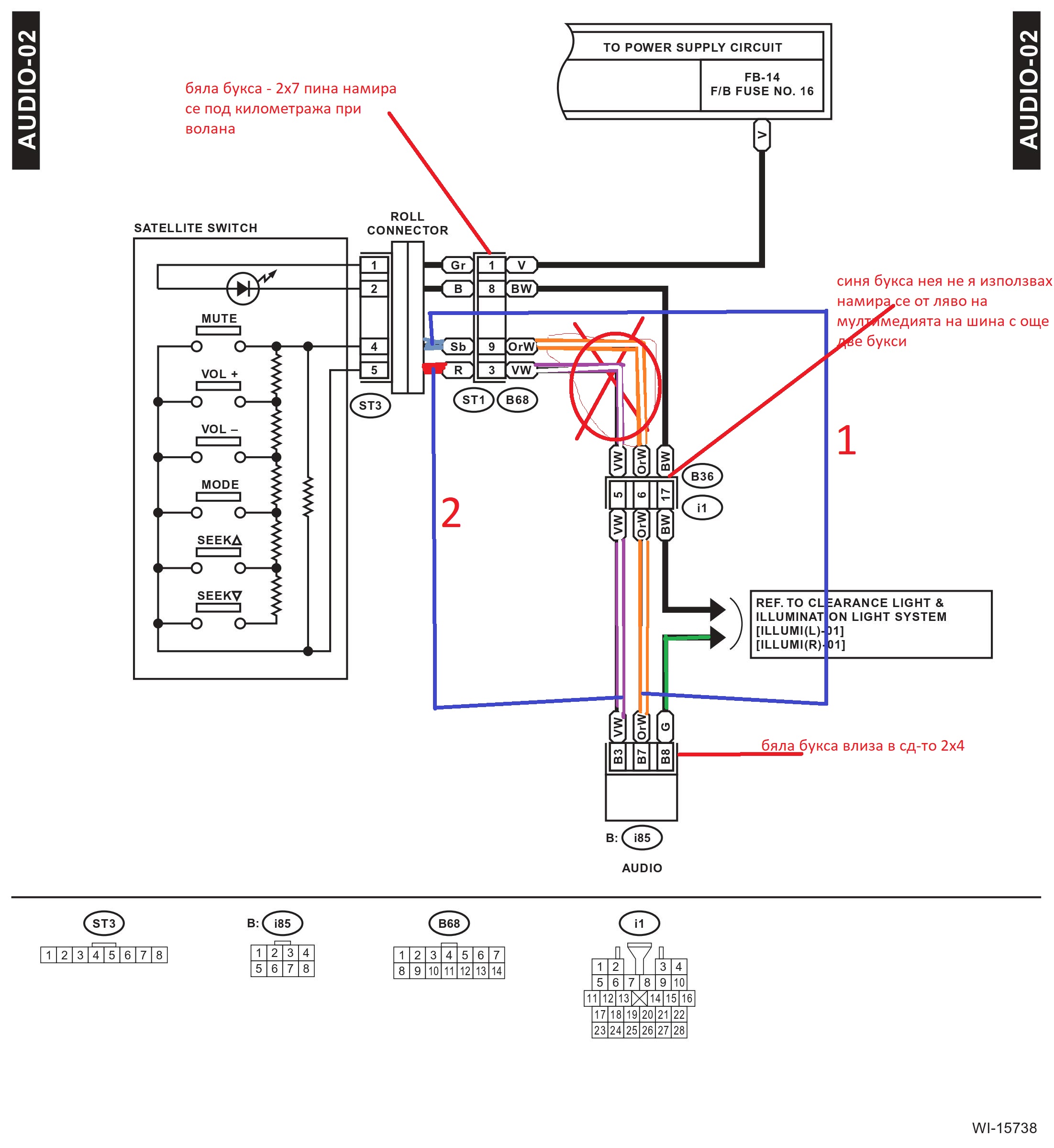

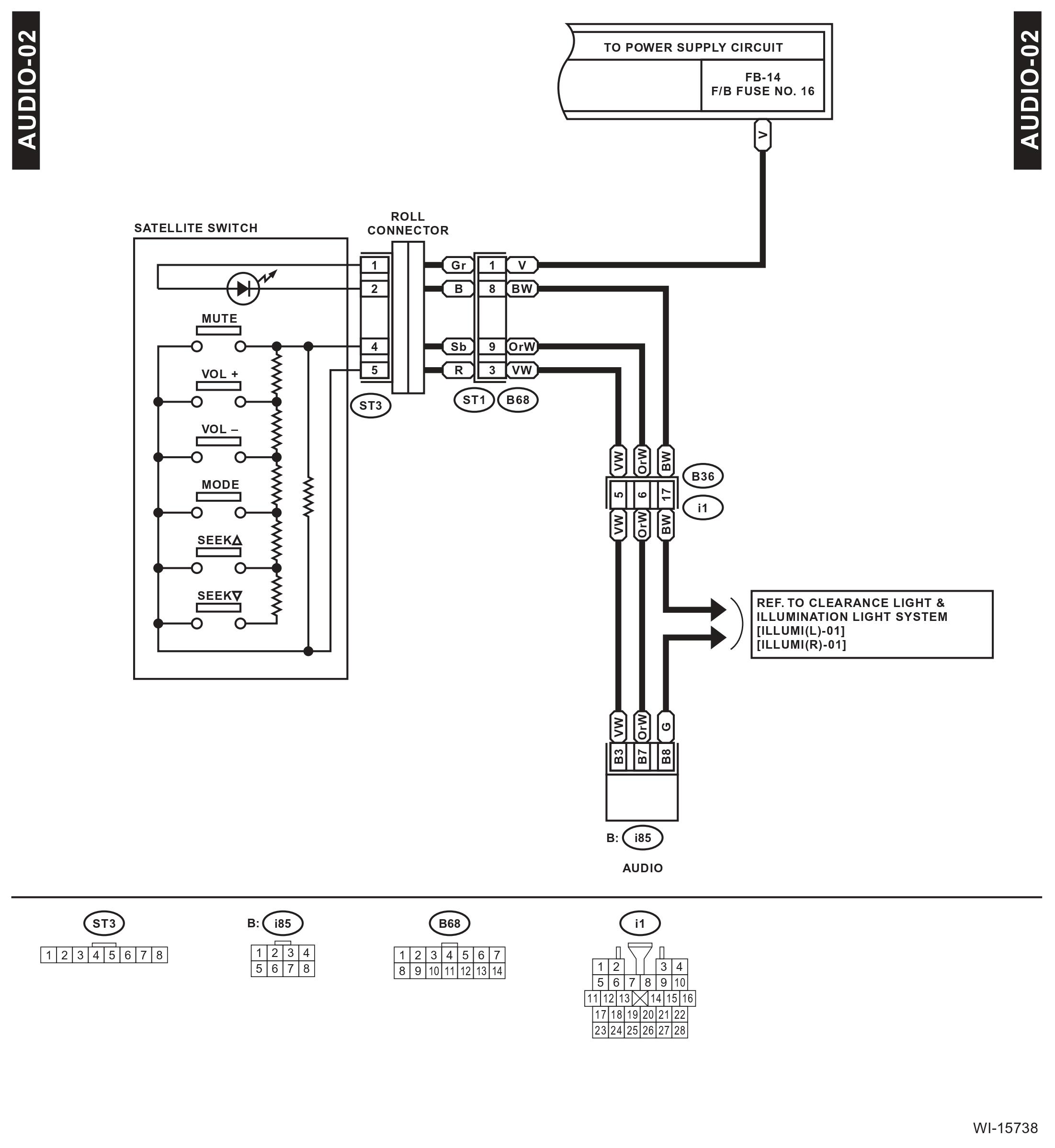

сега да продължа темата на колегата защото тя и мен ме вдъхнови да сменя копчетата на волана, но по закона на Мърфи при мен след горната манипулация нещата не сработиха и естествено започнаха съветите, та компютър, та копчета наработещи, та тн а нещата са много прости първо ще кажа че много ми бе от помощ тази страница.
http://jdmfsm.info/Auto/Japan/Subaru/Legacy_Outback/2007/Legacy%202007/index.html
в нея може зда намерите схемите на окабеляването на всичко от копчетатаза аудиото до крушката на стопа
после намерих схемата за моя модел, който е Легаси 2007 комби
0001.jpg [ 255.69 KiB | Прегледано 572 пъти ]
и да продължа, това което разбрах е че липсват следните кабели от бялата букса В68 до синята букса В36
после нагледно промених нещата ето така като прекарах два кабела от буксата на лентовия кабел В68 до СД-то и копчетата заработиха
00012.jpg [ 491.81 KiB | Прегледано 572 пъти ]
имам и снимки но според мен така нещата са доста ясни
