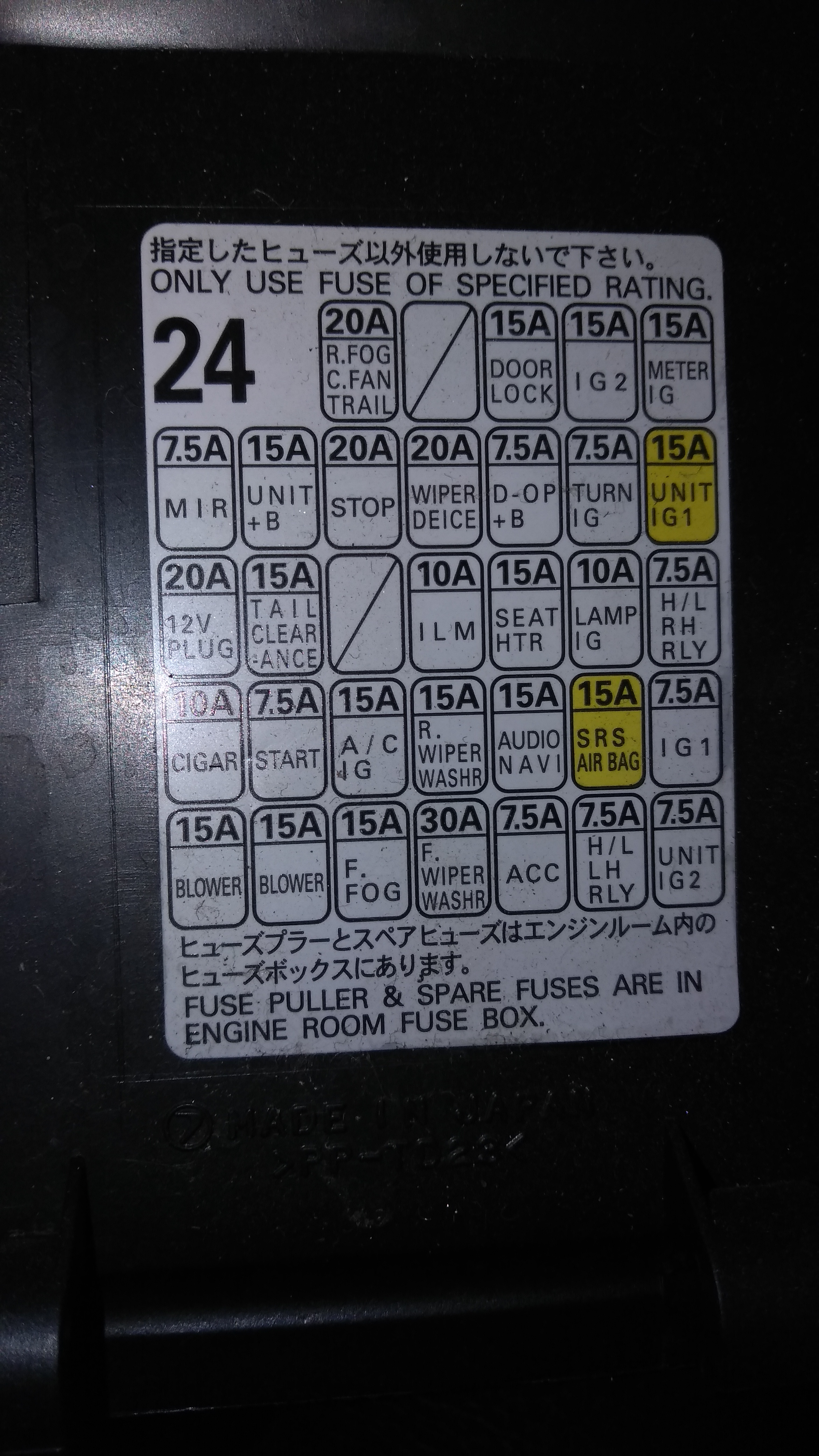

Здравейте, бихте ли ми казали къде се намира намират бушоните за левия фар и халоген,и кои точно от тях са за фара и халогена.Открих тези отляво отстрани под бутоните за подгряване на предното стъкло но не знам дали са за фара и халогена и кои от тях са.

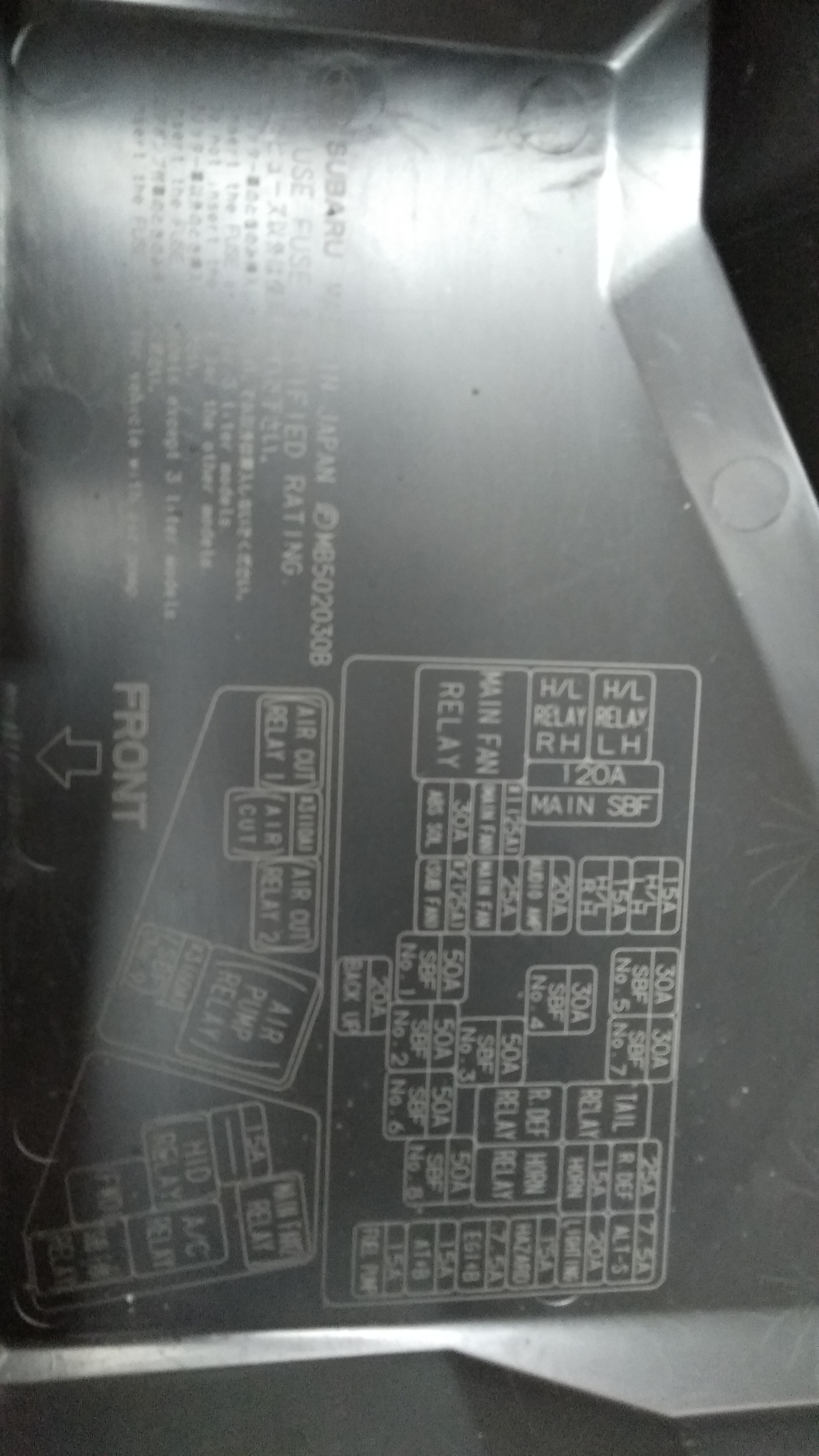

Коментар на файл: Открих от дясно тези на не знам дали са за фара и халогена
IMG_20201212_185516.jpg [ 2.37 MiB | Прегледано 959 пъти ]

Предни халогени сякаш са на най-долния ред, третия отляво надясно - F. FOG
Левия фар май е предпоследния на същия ред - H/L LH RLY

Благодаря shadow за бързия отговор!Пробвах,но бушоните се оказаха здрави.

Колега, бушоните за фаровете са най-вероятно в кутията в двигателния отсек -
отворете и вижте, а още по-добре си намерете ръководството (има линкове в този форум),
ако пък не ви мързи си проверете всички бушони- отнема малко време.
Нед Дек 13, 2020 1:09 pm
Постове: 4405
Предпоследният бушон е за реле къси-дълги, а тези за фаровете са в двигателния отсек, както каза tst. Фаровете за мъгла са с общ бушон.
По-скоро имаш проблем по снопа от бушониерата до лявата страна.
Нед Дек 13, 2020 1:40 pm
Регистриран на: Пон Сеп 12, 2016 12:15 pm
Постове: 20
Проверих и в двигателния отсек двата 15 амперови бушона(15A,H/L-L H и15A, H/L-R H) за ляв и десен фар но явно и от не е.Буксата към крушката е нагоряла, кабелните обувки леко бяха отворени но аз ги пристегнах и сега стоят добре закрепени към крушката.
