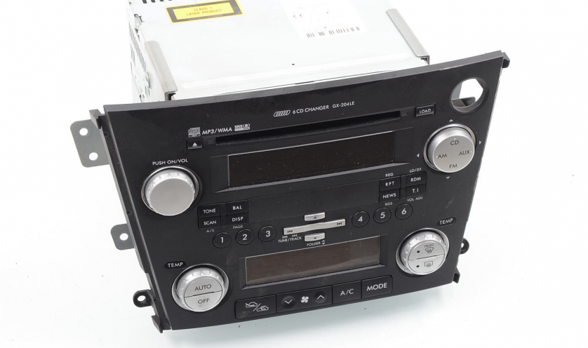

Коментар на файл: Така изглежда и моето радио. Заедно с климатроника е.

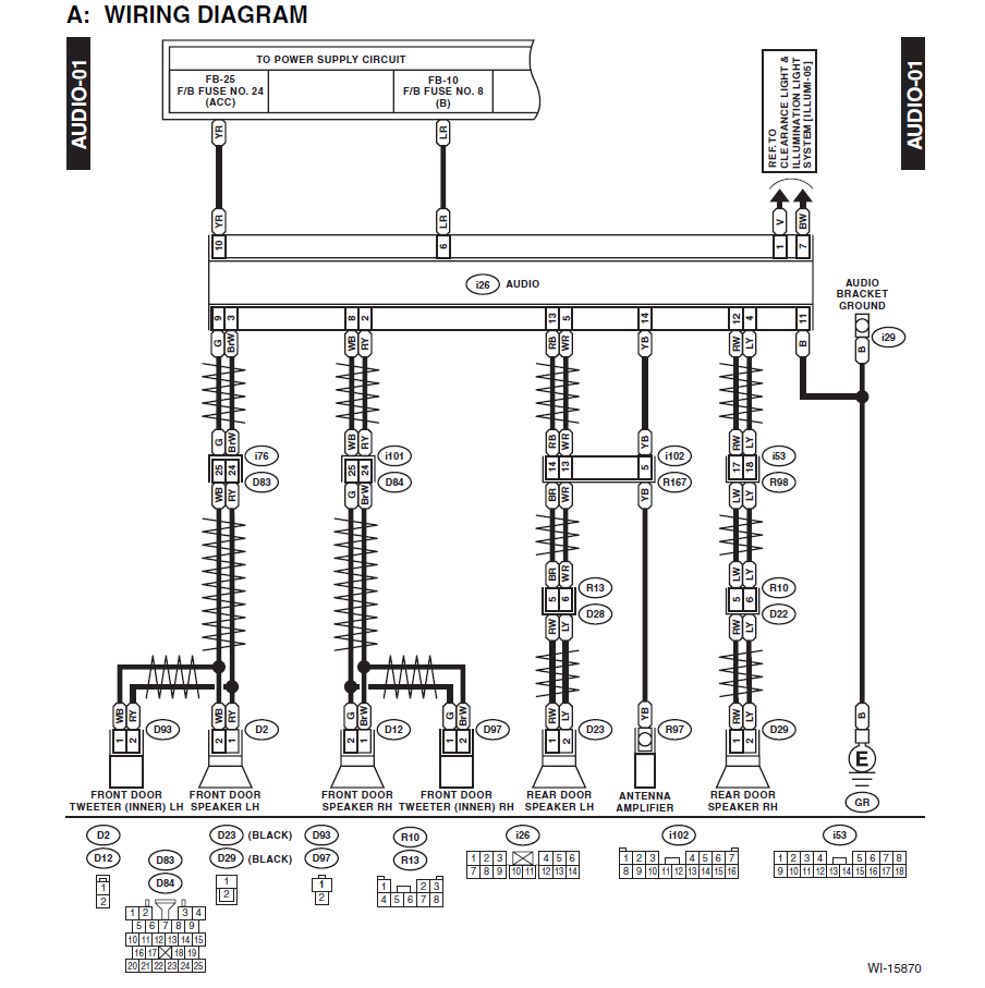

Проблема е намерен.
В гофрираната гума между купето и вратата ( на водача ) имаше проблем с изолацията. Измерих импеданса на всички говорители.
В последствие измерих изолацията между корпус и говорителите при премахнат куплунг. Оказа се, че на вратата на водача има около 1200 до 500 ома при различни положения на вратата.
Има защита на крайното стъпало, която се задества при пробив кум корпус.
Пуснах нов кабел и всичко си е наред.
