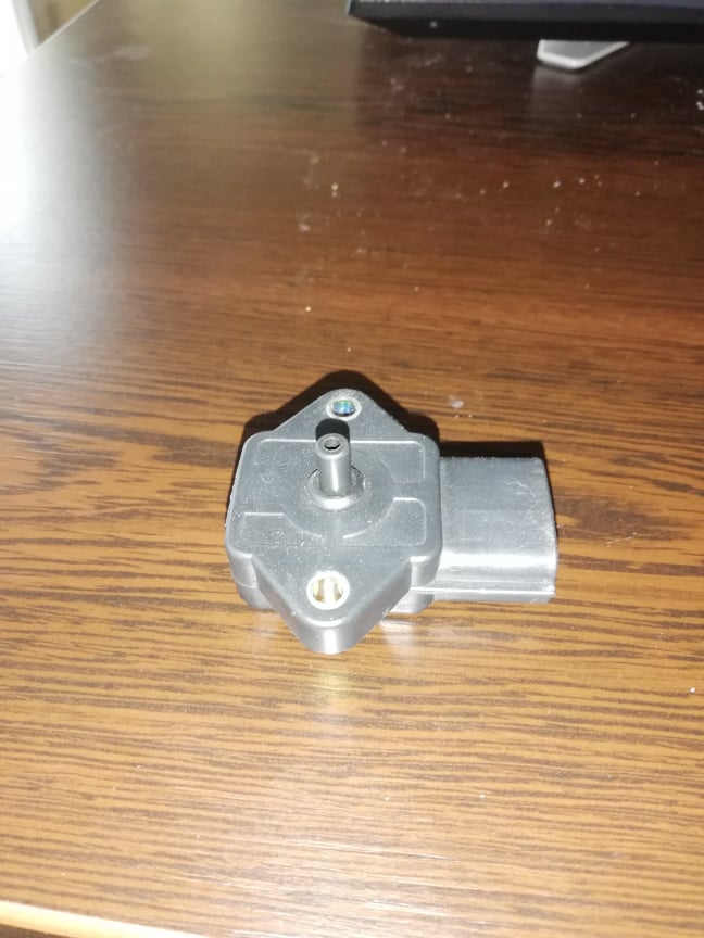

Здравейте, някой знае ли как се замерва датчика за ускорение (boost sensor) на дросела. В какви граници трябва да са показанията. Сензора е hitachi ps60-01 boost sensor.

Според мен датчика не работи. Този тип сензори (измерващи налягане) работят принципно като пад на V. Тоест спрямо налягането се променя съпротивлението вътре в схемата на изм. у-во. При измерване на всички комбинации между 3-те му пина и при упражняване на вакуум и налягане посредством тънък шлаух и спринцовка, показанията не помръдват... Тоест логично е да заключа , че датчика не работи. Затова и пуснах темата - в какви граници би трябвало да показва, за да установя как е зациклило сензорчето :)

Нямам достъп до мембраната... сензора е запечатан.
93916367_702958470532398_7000972240678289408_n.jpg [ 71.76 KiB | Прегледано 867 пъти ]
