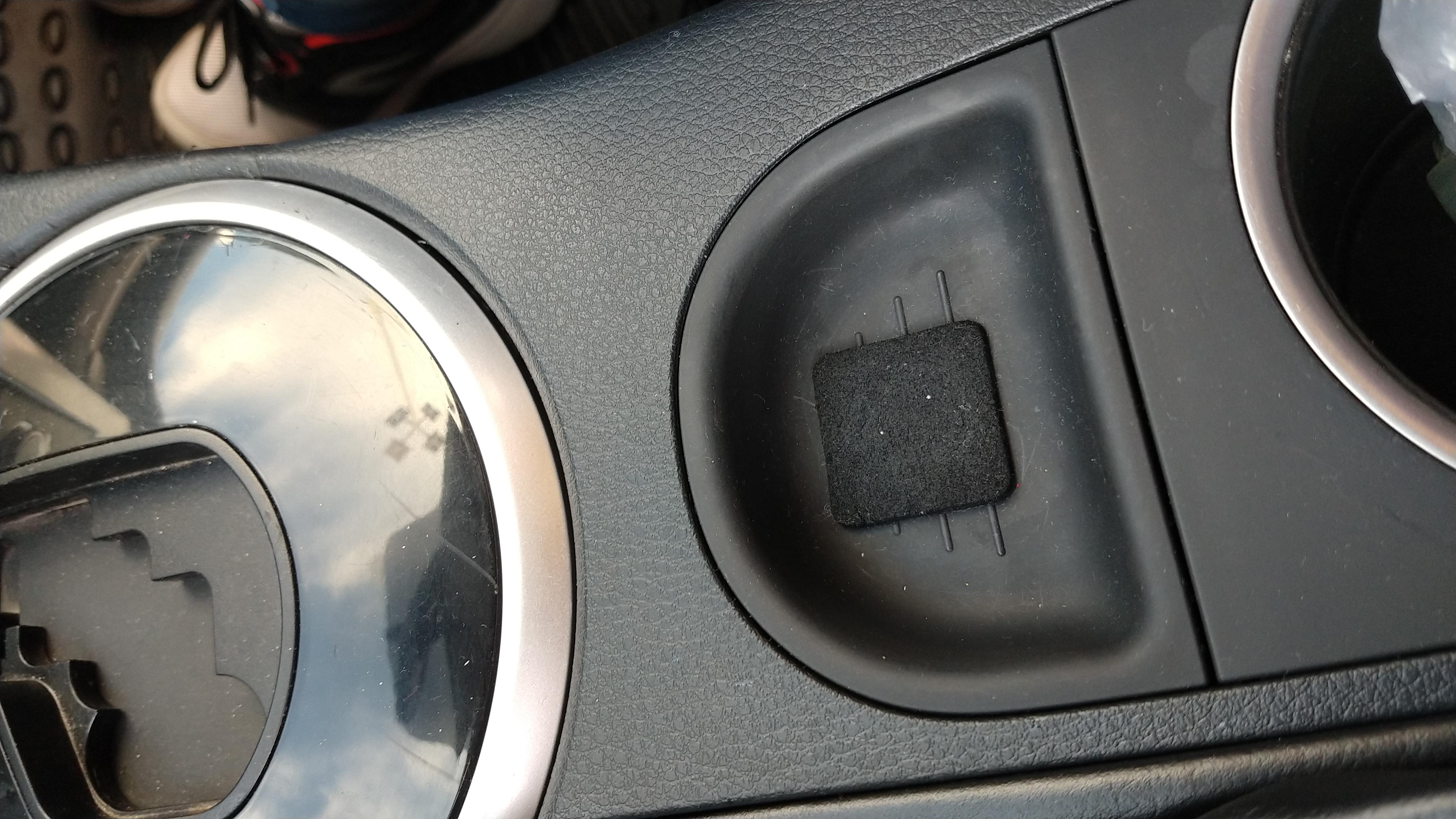

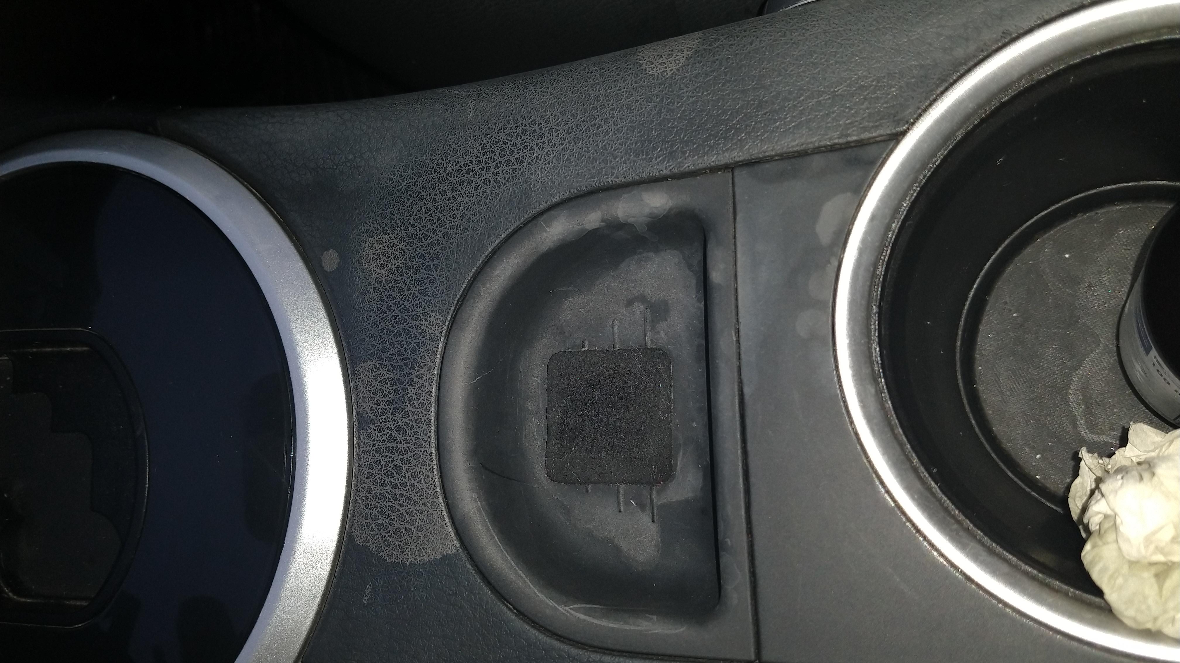

От както има извънредно положение дезинфектантите са неразделна част дори и в колата.
Имаше едно шишенце с етолов спирт в колата 95 %. И жената без да иска малко покапала.
И се получили петна.
Опитах се да почистя със същия спирт и влажна кърпичка. Без успех както се вижда. Пласмасата след скоростния лост.
Дайте съвет с какво да оправя нещата.
Поздрави

Опитайте с хубав препарат за табла, но се съмнявам. Самия полимер е прецакан.

Може би ако се обезмасли хубаво с този спирт и после с четка и боя за обувки или за кожа да се нормализира цвета...

Повърхността е вече "изгорена" от спирта - това не се чисти. Само боя те оправя.

и аз направих преди време на същото място същата беля само, че с ароматизатор, който се отворил и паднал там. И до ден днешен си стои така, провах със скъпи препарати за табло какви ли не, но не се оправи. Единственото което според мен може да има ефект е боядисване със боя за вътрешни пластмаси или пистолет с горещ въздух, но още не съм ги пробвал.

Не го взимаш навътре и редовно като си почистваш пластмасите с някаква силиконова емулсия ще се заличи след време. Ако търсиш бърз резултат, вземи паста 15000 и потъркай, но целия детайл по равно, не само в точка.

Ще пробвам да търся боя за вътре.
Сещам, че имам черна акрилна боя. Мисля че беше Sokrates марката. Би трябвало да стане.
Ще преспя още един ден и ще пробвам :-)

Няма да стане акрилна :idea:

по скоро винилна боя

Оная вечер къркан ли съм бил, не знам :) Сега загледах, че са два различни материала. Грапавата и небоядисана пластмаса ще мине с пастата, но другата(каквото виждам на снимката) май е софт лак. Само пребоядисване ще го оправи. Някъде из Горубляне(има го в ОЛХ) един пич възстановява такива покрития. Гледал съм негови неща върху конзола за фаровете на VW(със светещи надписи) и беше като от магазина.

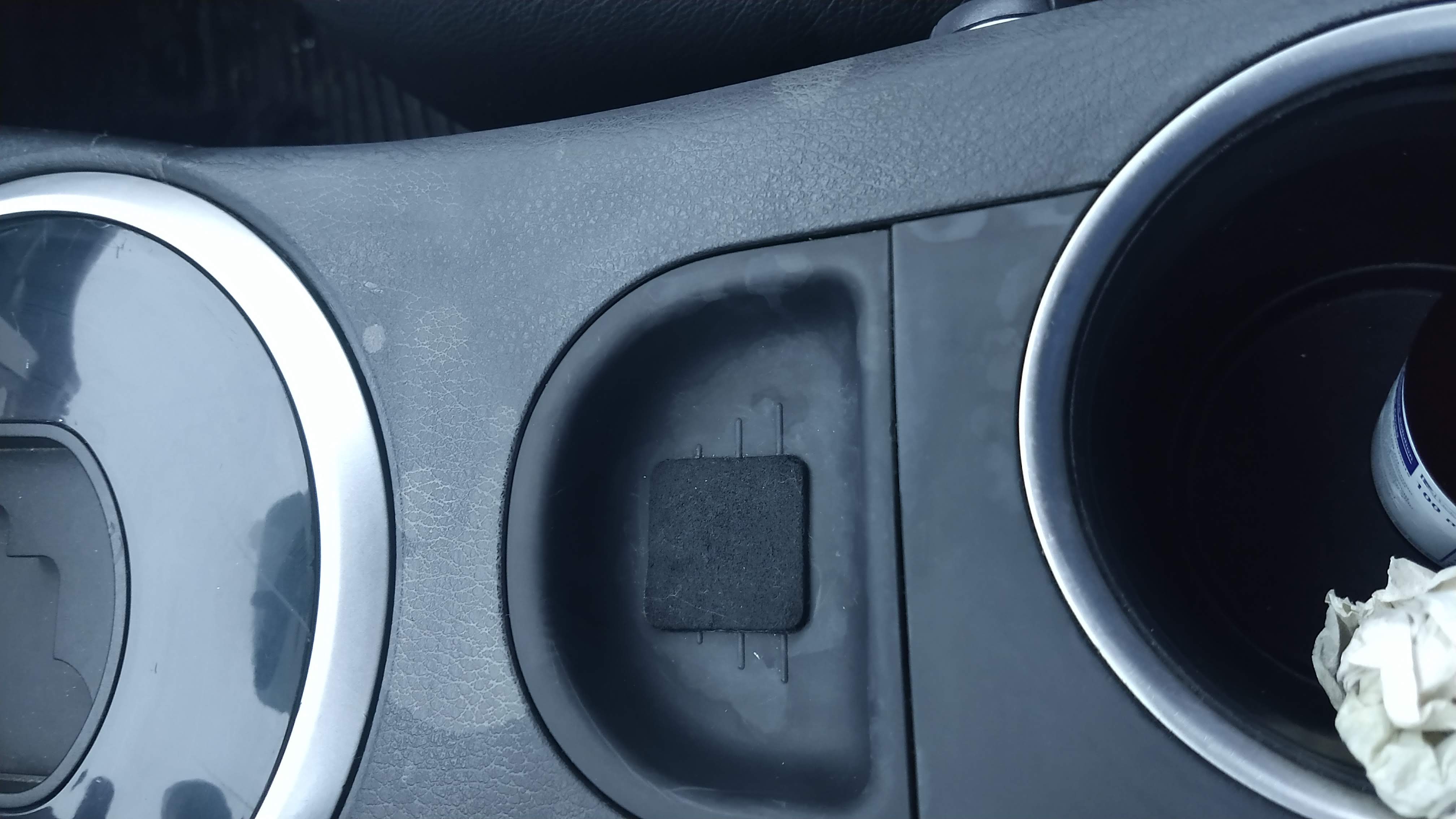

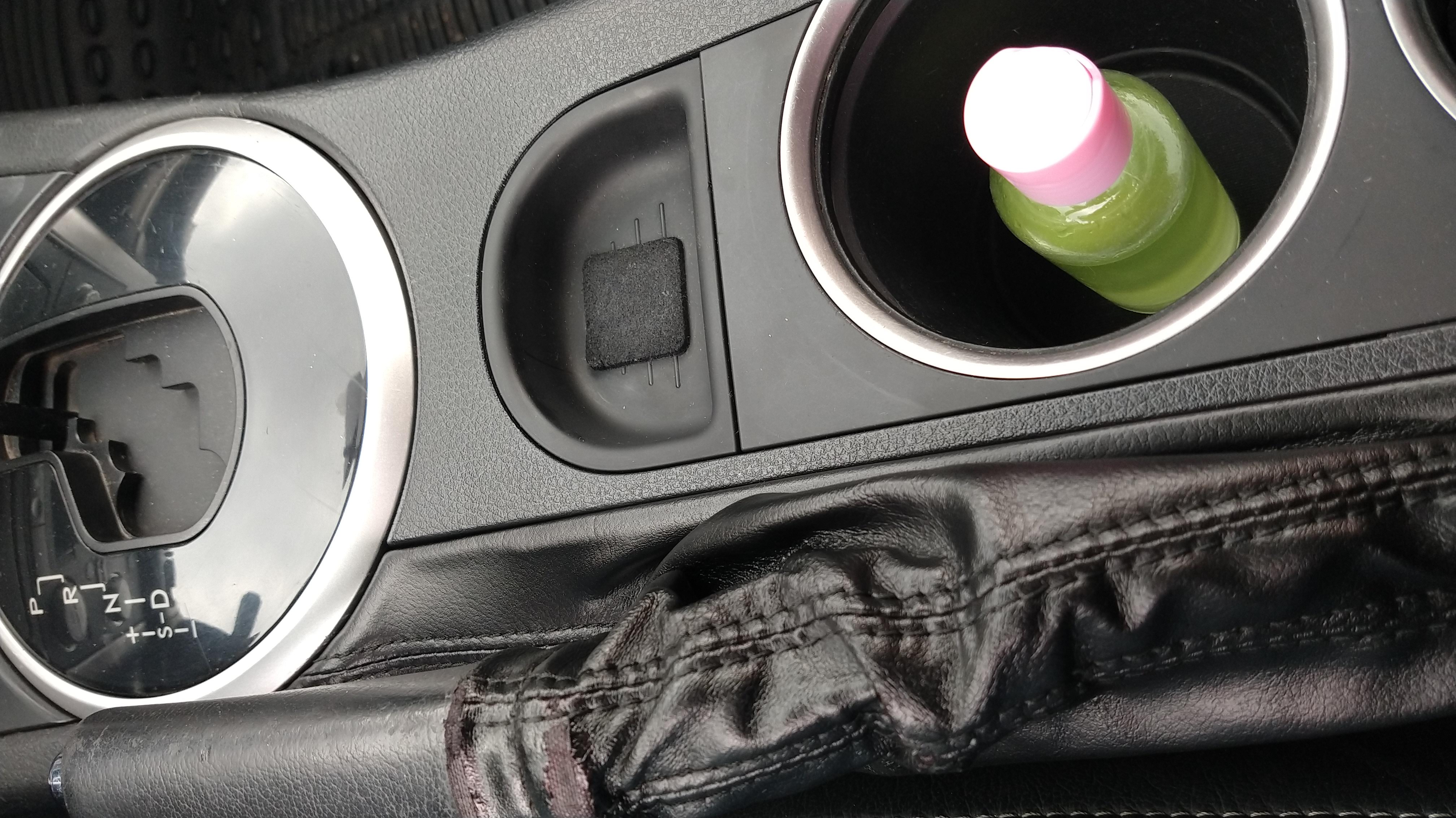

Разглобих тази част.
Много добро измиване - не даде резултат.
Разбира се подготвих с боя на спрей за кожа и пластмаса закупена от Бриколаж. Преди да пръскам с боята реших да пробвам друг вариант.
Покрай разширяването на познанието ми с дезинфектантите се сетих за глицерин - това е алкохол https://bg.wikipedia.org/wiki/%D0%93%D0 ... 0%B8%D0%BD
Изчистих поразените детайли с глицерин. След третото почистване с парцал и глицерин всички петна изчезнаха.
Снимките са направени в различни дни почти седмица след чистенето.
Боята ми е бонус и пръснах кожата на ръчната.
