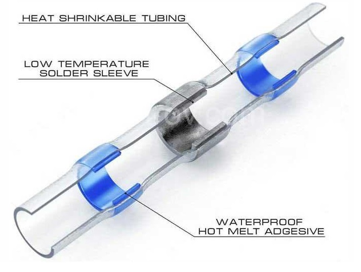

Здравей, колега!
Правих преди прекъснати проводници към вратата на багажника и до сега няма проблеми.
Направих ги с проводник с каучукова или силиконова (не помня точно) изолация и такива кабелни гилзи:
[img]455224001445511.jpg[/img]
455224001445511.jpg [ 69.55 KiB | Прегледано 681 пъти ]

И на 13-ка съм правил. Тегавко идва, ама като свалиш задните колани и пластмасите на колонките може само да го наведеш и да си бачкаш. Аз успях да не го спукам никъде.
P.S. Онова шлаухче по-горе се оказа гениално, колегата ми е взел от али-то няколко кутии. Кърпиш за секунди със запалка =D>

Това пръстенче по средата кримпва ли се?
Пон Юни 08, 2020 9:03 am
Постове: 4380
Не е нужно. Навираш двата кабела в него и го духваш със запалката(моята е от тия, оксиженките). Топи се за секунди и хваща веднага.
Пон Юни 08, 2020 6:03 pm

Реконструктор написа:
Low temperature solder = нискотемпературен припой
