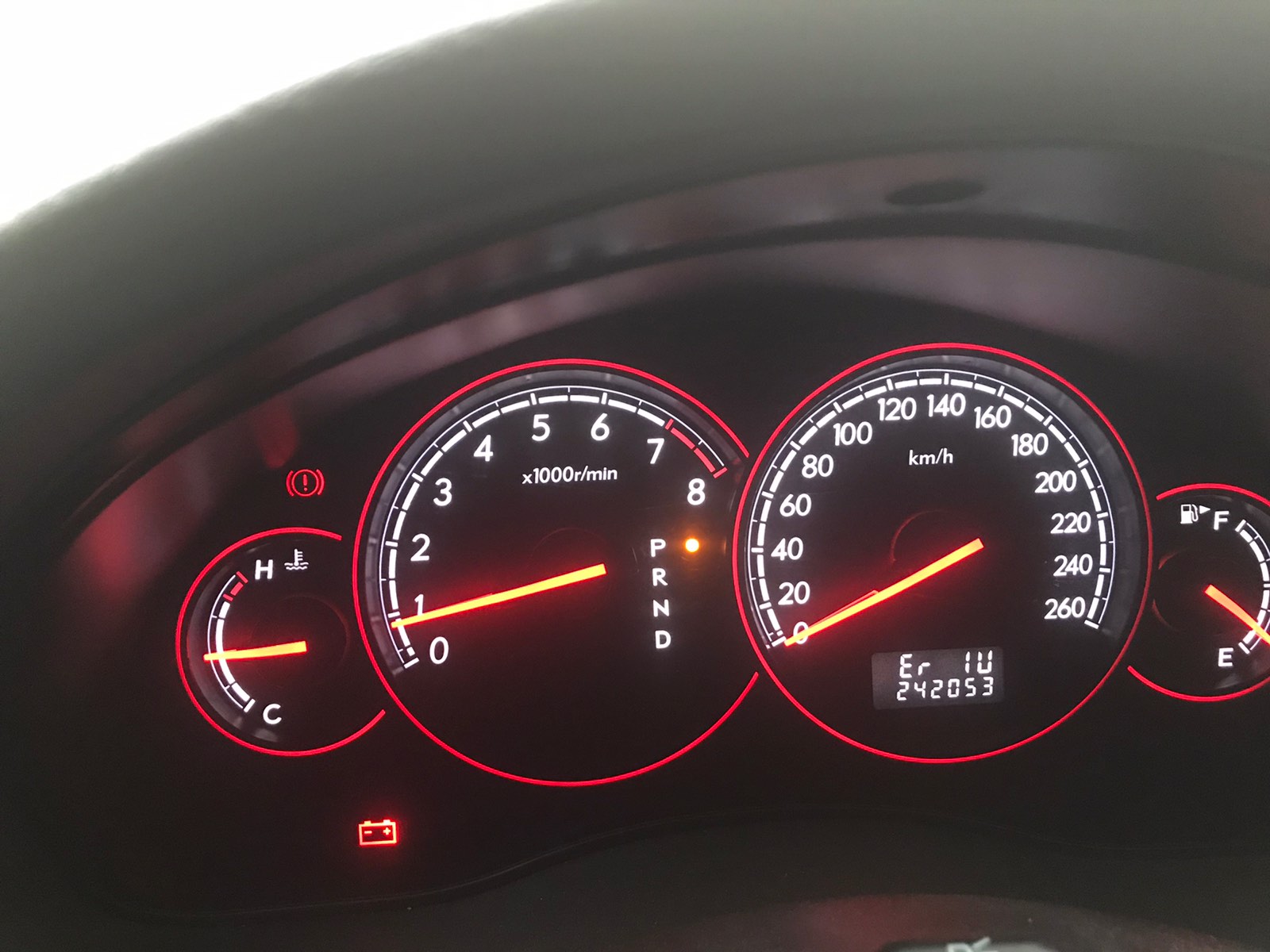

Здравейте колеги
От скоро имам проблем с една б13 н6-ца
Общо взето карам си няма проблеми .. спирам да напазарувам ... паля и опа светва лампата на таблото за акумулатора и внимание (все едно си на ръчна)

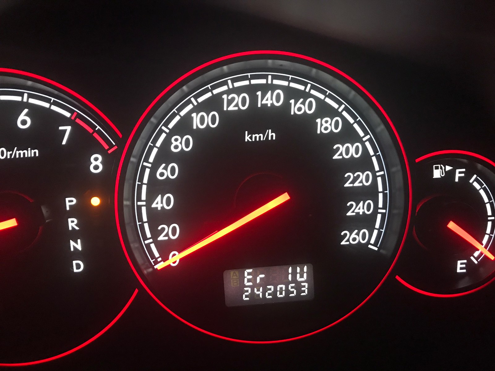

Алтернатора ли е това .. гледам пише една грешка
Ще бъда благодарен за съвети, ако някой е минал по този път
ПС: Забелязах че като я натисна над 4-5к оборота спира да свети /като понякога гаснат за определено време после пак се си светват/

Провери зареждането на алтернатора

Благодаря на отзовалите се колеги
Алтернатора - реле :) ново (оригинално) на Митсубиши и всичко заспа
Безаварийно каране :)
