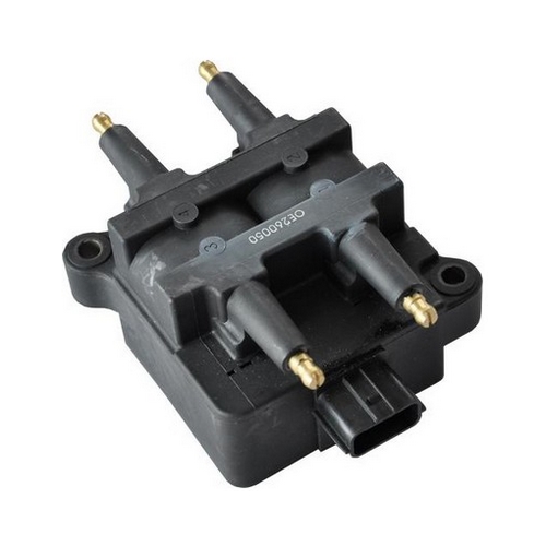

Една бобина с 4-ри извода. Кат.№ 22433AA410
22433AA410_1-500x500.jpg [ 69.74 KiB | Прегледано 600 пъти ]

Точно това щях да напиша. :) Въпроса е друг. Така като гледам, тоя блок е с 2 бобини, което ще рече, че комутаторите също са 2. Струва ми се невероятно да са дали фира двата едновременно, а ако е само единия, то мотора би трябвало да работи на 2 цилиндъра но да не гасне...

Проблема с гасненето беше в буксата на бобината. Днес пак ми направи този проблем и след изваждане и вкарване на кабелите за свещите, както и буксата, колата запали. При запален двигател, когато размърдам буксата, колата гасне. Видимо пластинките в буксата нямат окислено или нагоряло. Най-вероятно пластинките са се разхлабили, което води до лош контакт.
