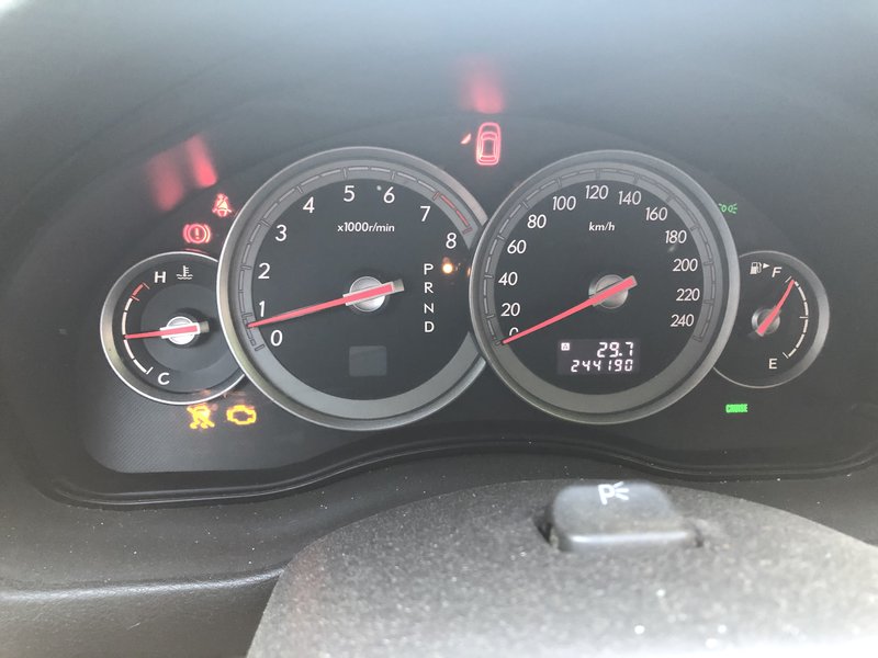

74AA55E2-07B3-4984-AB6F-445B82562EFB.jpeg [ 2.56 MiB | Прегледано 2048 пъти ]
Здравейте колеги и аз да попитам нещо . Имам Субару Легаси 2.0-165 коня BP5.
Преди време светнаха тези лампи...
В сервиза казаха че е предна ламбда сонда, ок смениха я, обясниха ми колко трудно се обучавала и т.н.
Около месец всичко беше наред след това при шофиране в града отново светнаха същите лампи, излезна ли извънградско след около 50-60 изминати километра лампите изгасват, след още два дни градско пак светнаха- извънградско изгасват и така вече 4 пъти.
Възможно ли е да са оплескали нещо с обучението или да търся друг проблем.
Пет Юни 05, 2020 7:13 pm
Постове: 5468
Ламбда сонда не се обучава, а диагностика не се прави по лампи от таблото, а от кодове за грешки и живи данни.
Смени си сервиза - те са за обучаване.
Пет Юни 05, 2020 10:17 pm
Регистриран на: Пет Юни 05, 2020 3:33 pm
Постове: 4
Автомобил: Subaru Legacy
Диагностиката е правена уж с компютър, а виж това ме не се обучава показва че нищо не разбират.
Беше ми обяснено че трябвало да карат в продължение на 50 км. Със скорост 80 лм/Ч за да се " обучи"
Явно нямат идея какво правят въпроса е сега накъде
