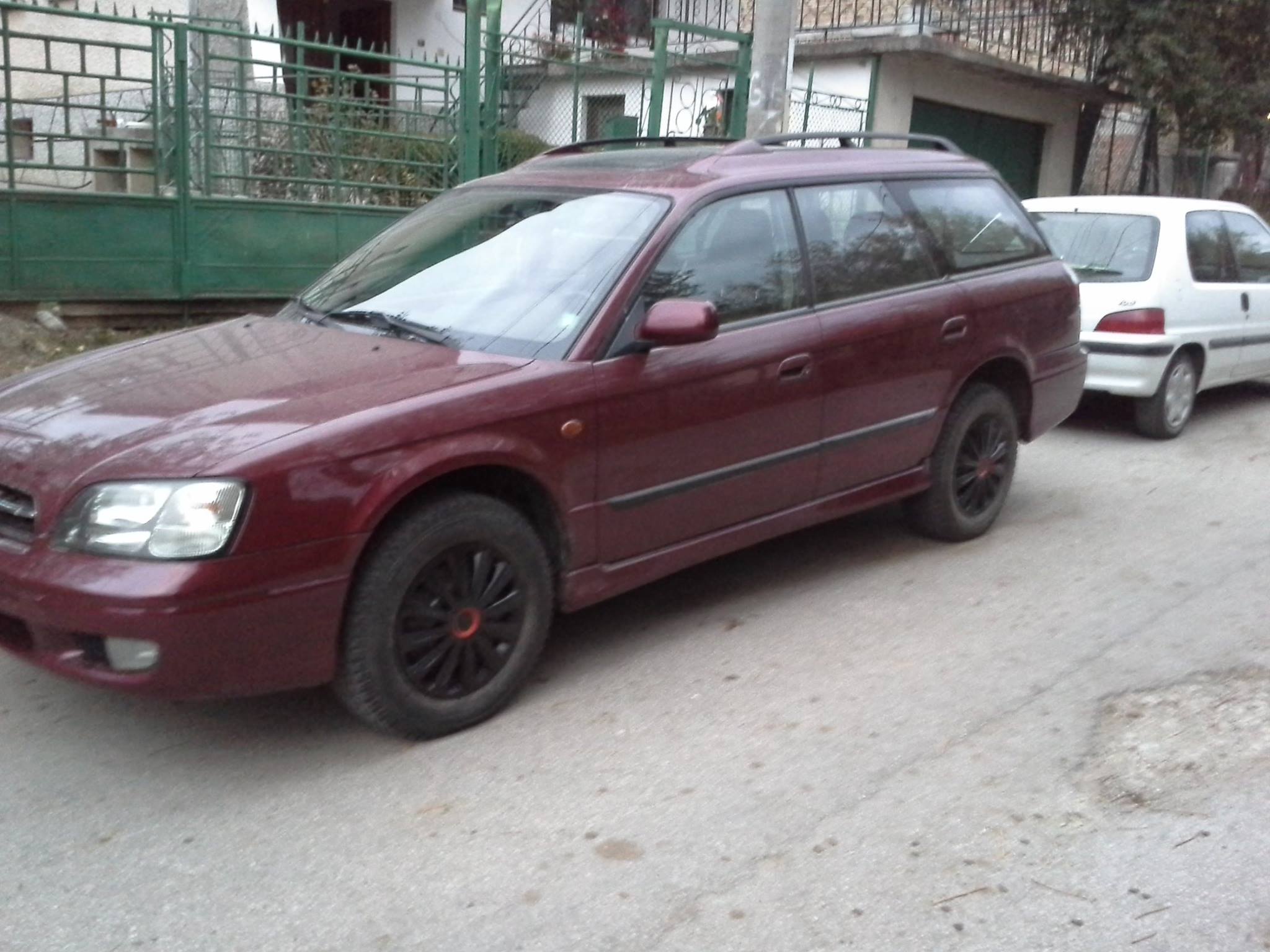

не колега просто преди на взема колата е била на въздух и в момента е с макферсони от B13 и е повдигната с някви подложки а искам да си е направя стандартна но не на въздух това е с гуми 205/70 R15

А защо не елиминираш подложките на макферсън-ите ?

не стават шапките не пасват дупките към бутуша
