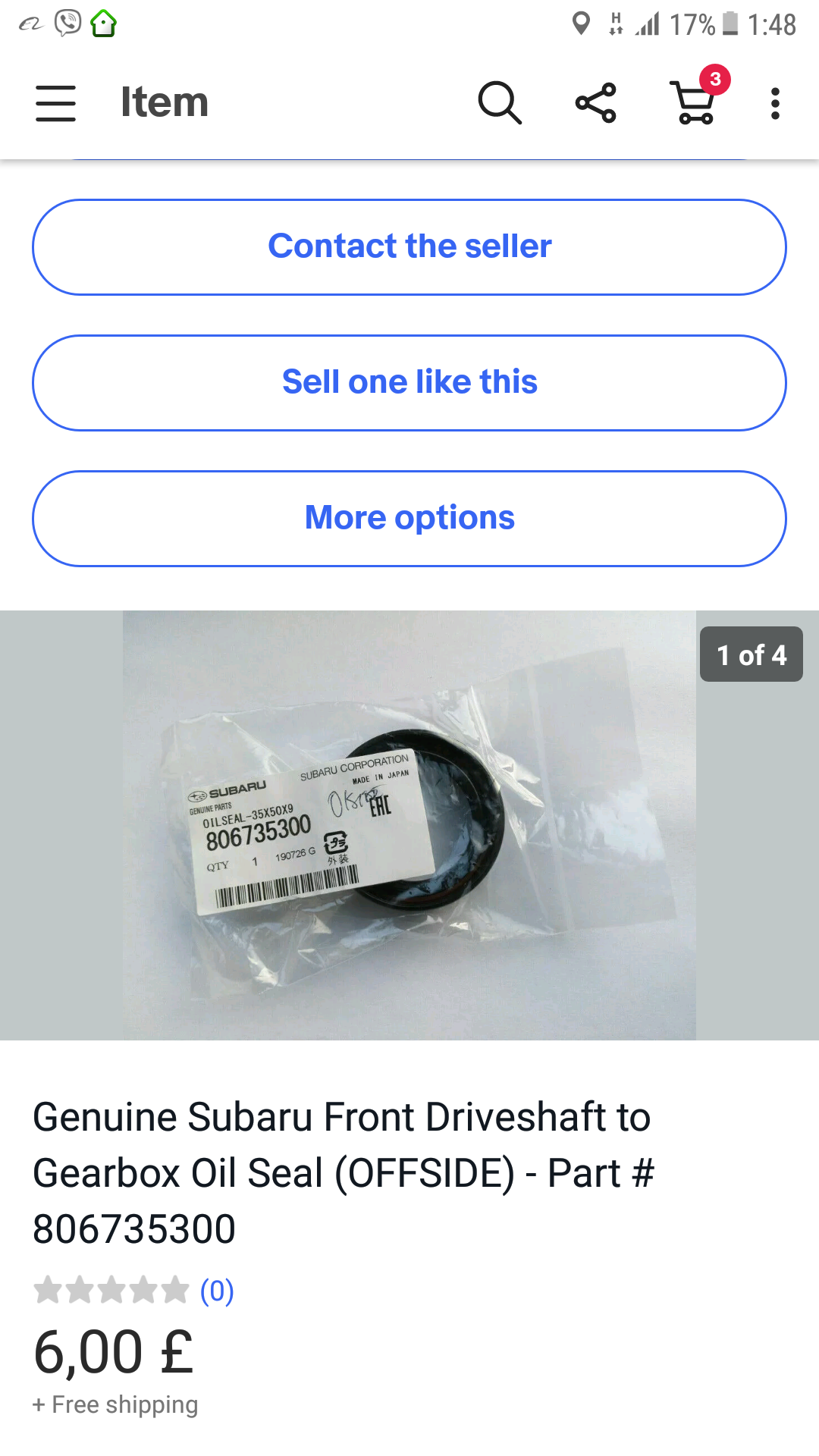

Супер. Намерих го.
Screenshot_20201119-014808.png [ 560.29 KiB | Прегледано 539 пъти ]
