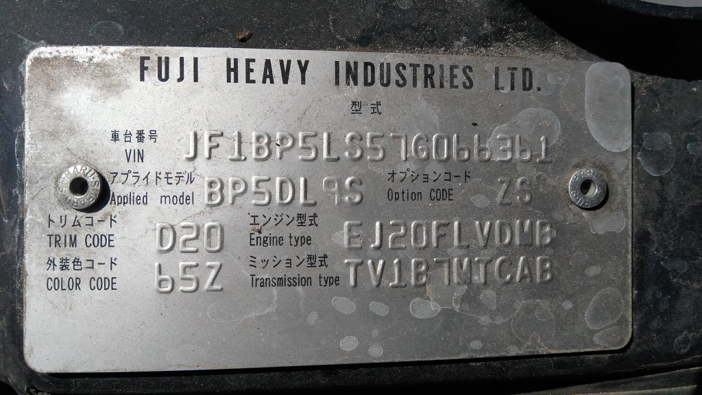

Здравейте колеги,
да попитам и аз относно търсенето по номер на ав.кутия за Б13.
В горепосочения сайт не мога да открия кутията - Transmission type TV1B7MTCAB. Това е номера от VIN табелата. Или трябва да гледам друг номер? И по Applied model нищо не намирам...
Благодаря!
IMG_20200916_101520.jpg [ 149.29 KiB | Прегледано 776 пъти ]
Сря Ное 25, 2020 6:26 pm
Постове: 5906
Това е по рамата какви варианти има за кутията и за какъв двигател е. Какъв е въпросът?
