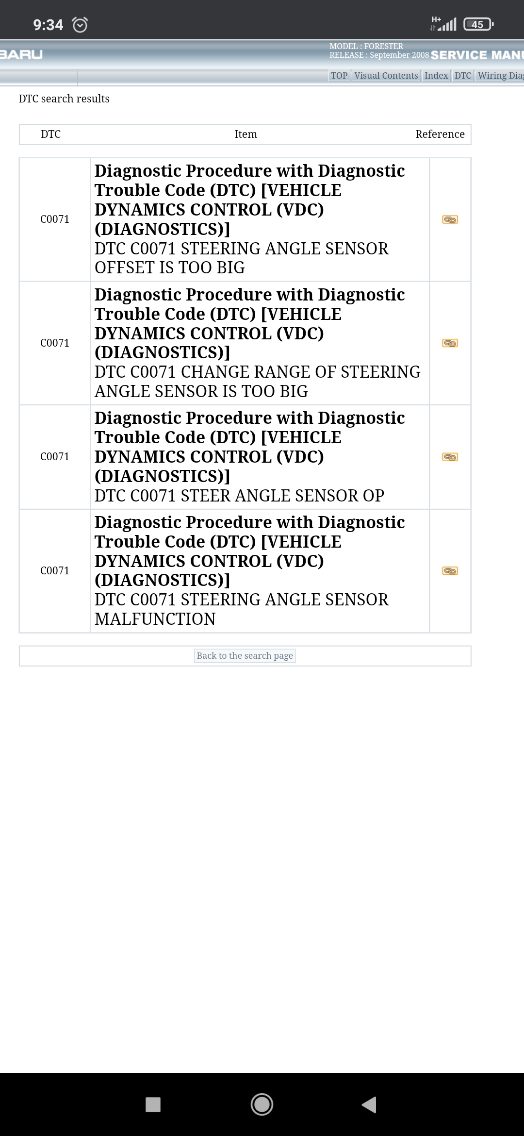

Здравейте колеги. От скоро съм собственик на страхотно легаси Н6 автомат. В търсачката не излезе нищо за моят проблем. Колата много хубава но ми излезе на самодиагностика,грешка С0071 като прочетох грешката излезе нещо за сензор за завиване.
Бих качил и снимка, но съм много нов и не знам още как.
Всякакви съвети ще са от полза макар, че то е ясно ще се ходи до Пловдив при Павлин.
Screenshot_2021-01-08-09-34-06-226_com.android.chrome.jpg [ 449.2 KiB | Прегледано 271 пъти ]

Пак съм аз. Изникна ми нов въпрос.
Понеже волана ми карайки направо стои леко
на ляво, ако мина стенд, дали ще се оправи
или ще трябва калибриране на сензора.

Тъкмо щях да питам сменял ли си нещо по предницата :)
Направи реглаж на двата моста, а ако има и закачена апаратура която да чете датчика, така, че да центрирате волана на 0° според неговите показания - още по-добре.

Случайно се разговорих с един познат с аутбек и каза, че имал същият проблем. След стенда всичко е заспало, но ако не се оправище има разходка до по знаещ сериз :D
Пет Яну 08, 2021 7:54 pm
Постове: 4380
Дрънни ако закъсаш, имам стенд. Между другото, направи си детайлен оглед на предницата, да не се окаже, че има ясна причина воланът да стои накриво и да кихаш два пъти за реглаж.
