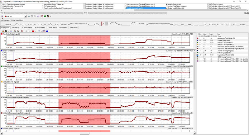

Тъй като не съм спрял да се занимавам с някакви бели кахъри, докато логвах некви неща се натъкнах на нещо, което не успявам да разчета.
На скрийншота по-долу може да видите причината, поради която пускам тази тема, а именно оградените зони, в които има едни къдрави "неща", като аномалиите са само на първа глава.
Драмата всъщност е, че не мога да си обясня дали тези аномалии са следствие от някакъв проблем и реално това са опити на AVCS системата да компенсира някаква драма или обратното, някой компонент в AVCS системаta е започнал да сдава багажа, съответно тя започва да работи по този странен начин и рефлектира върху други неща...
Освен тези къдрави графики на OCV клапаните виждам по лога, който съм свалил и че има разлика натоварването на OSV клапаните, с 0,4%, но я има и е постоянна.
Ако някой има идея как да стигна до правилния извод, моля да сподели :beer:

Сменяш OCV клапана с друг за проба като начало.
Ако е същият като този от Форестър ХТ 2.5 2004-2006г, имам един читав и мога да ти го дам за проба.
В момента в който къдри графиката, как е напрежението на алтернатора - колко зарежда?

Добре де, признавам, че забравих да споделя какво съм правил до момента по темата с газоразпределението като "диагностика" :pardon:
Нека малко да се разпростра.
Размяна на OCV клапаните и тест с други не доведе до нещо по-различно, както и тест с други OSV клапани ('щото те пък не могат да се разменят) пак не доведе до някаква промяна.
Махане цедките на банджо болтовете (този отпред на ДВГ и отзад, до масления филтър) пак не промени каквото и да е.
Фокуса ми върху тази аномалия се дължи на факта, че на празен ход имам разминаване в дългосрочните корекции, което е някаква индикация за проблем, съответно мисля, че това и е причината за едва забележимото притрисане на празен ход, както и за макар и рядко прекъсване поради детонации на газ, като последните са на някакъв рандъм принцип, в различни цилиндри и си мисля, че може и да не са свързани с този зор, но все пак не изключвам и това. Тъпото е, че са сменени всички видове о-пръстени (инжектори), гарнитури (интейк, ЕГР), защото си мислех, че е някакво засмукване на въздух от някъде, но не е това. Тест с пушек не показа от някъде да смуче въздух, съответно почнах да търся аномалии навсякъде, където може да има засичане на данни от всяка глава поотделно и само това от скрийншота ми се наби в очите ...

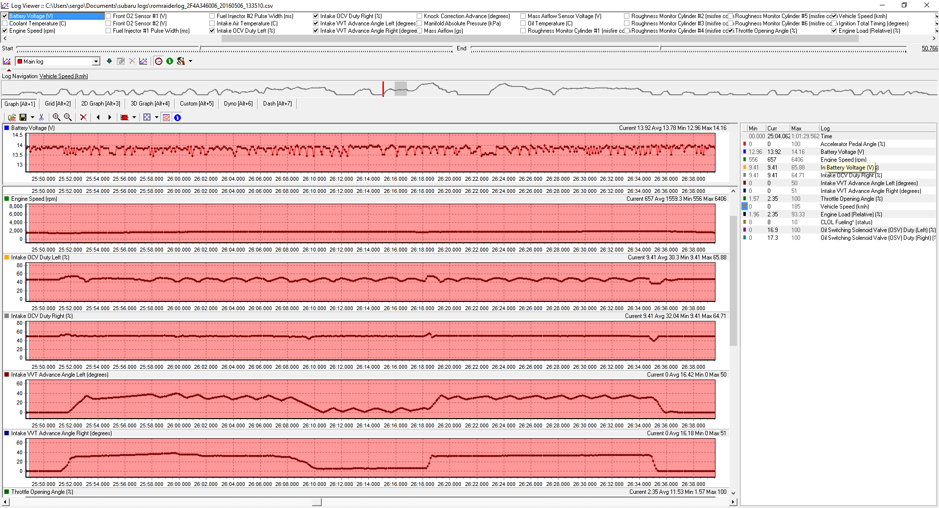

Ще прикача друг скрийншот на същите графики, но с увеличена селектираната зона и добавен волтажа.
