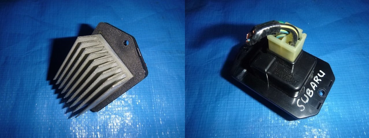

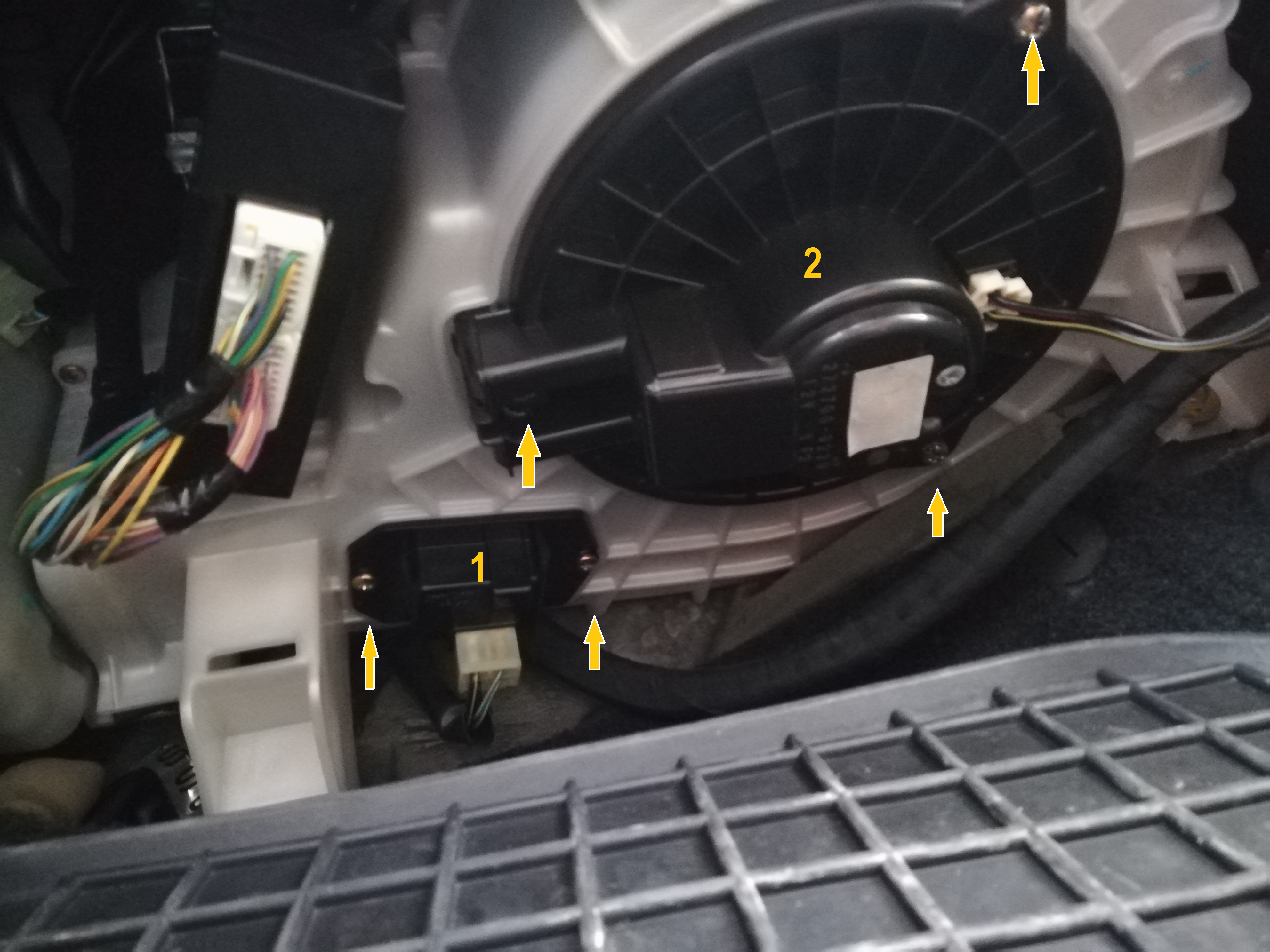

Привет отново на всички, дойде момента в който си мисля че е редно да споделя решение което открих на по горе описаният проблем. С помоща на колета "petko 69" разбрах че проблеми идва от Power Transistor-a или така наречения "РЕОСТАТ, ТАРАЛЕЖ и т.н. (1 от снимката)", въпросното се намира под жабката махат се 3 щипки който само се издърпват след което пада кората и ни се открива тази приятна гледка. Ако искате да си свалите мотора, се развиват 3 крепежа които са на еврейска звезда имат прорез за права отверка и съща така са с шестостенна глава за камък 8-ца които на мен ми беше най-удобен тъй като пространството е много тясно. Ето така работеше моторчето след като го свалих. https://www.youtube.com/watch?v=ah71SMIhBao Това се случваше при пускане на парното. Следващата ми стъпка беше да сваля Power Transistor-a което беше по-трудно поради още по-малкото пространство за работа, но с помоща на малка тресчотка и кръстат накрайник и няколко псувни излезе. Разглабянето на самия Transistor беше лесна задача, от двете страни където се намират отворите за крепежите с които се захваща, има по 2 палчета които се избутват навън и пластмасовия капак пада. В ентусиазма си да го оправя обаче забравих да направя снимка на самата платка, но не е кой знае какво, има 2-3 по-малки съпротивления 4-те крачета в които се включва буксата и от долу се намира самия транзистор хванат с едно малко болтче за радиатора и към него с помоща на една миниатюрна планка проблемия елемент. Елемента е термо прекъсвач или thermal cutoff fuse https://store.comet.bg/CatalogueFarnell/Product/396412/ . Има два варианта за решение на проблема първият е да се окъсят крачетата на прекъсвача или просто да се замени с нов, това решение оставям на вас. До колкото разбрах функциите на този прекъсвач са две: 1. Да прекъсне веригата при много високо напрежение поради повишаването на температурата на трансистора и 2. При евентуално спиране работата на перката поради влезнал боклул или зацепил лагер, или незнайно каква друга причина и повишаване температурата на транзистора да спре захранването. Но това са само някакви мои разбирания и теории. И за завършек на иначе толкова дългия ми коментар, парното отново си работи без проблем.

Коментар на файл: 1. Power Transistor - реостат, таралеж и т.н.
2. Blower Motor - мотор на парното
IMG_20171025_101413.jpg [ 1.71 MiB | Прегледано 1173 пъти ]
Коментар на файл: Power Transistor - не е моя, просто такава снимка намерих :)
1476766004396_bulletin.jpg [ 157.57 KiB | Прегледано 1170 пъти ]

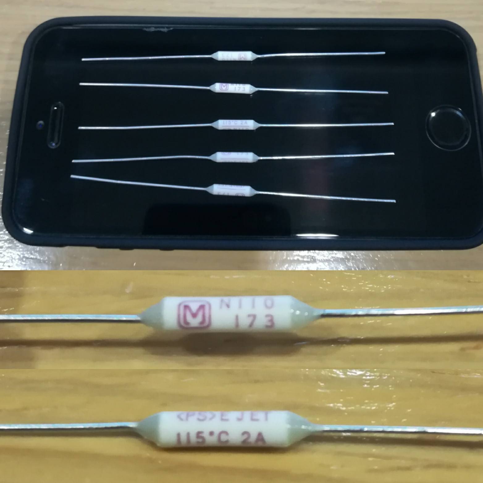

Привет отново, пиша за да ви покажа какво представлява въпросния термо прекъсвач, че днес пристигнаха 5бр. След като го монтирам на Power Transistor-а отново ще кача снимка как изглежда.
Коментар на файл: EYP2BN110 - FUSE, THERMAL CUT OFF, 2A
22851543_1688663577832388_1862149588_o.jpg [ 116.23 KiB | Прегледано 1069 пъти ]

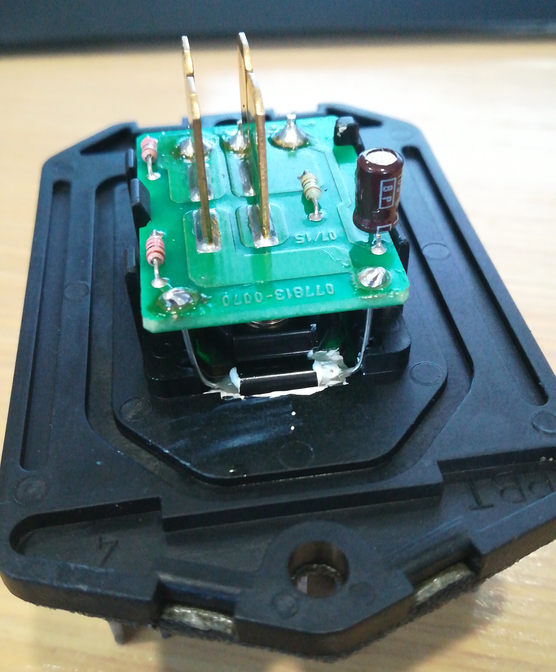

Привет отново на всички, както обещах ето и снимка на разглобения power transistor както и разположението на термо прекъсвача обвит е една пластинка както и термо паста. Еми това е от мен, вече проблема изчезна, вентилатора си духа абсолютно нормално, да се надявам все на някой да съм бил полезе.

Коментар на файл: Power Transistor EYP2BN110 разположение
IMG_20171030_122051.jpg [ 966.69 KiB | Прегледано 1018 пъти ]
