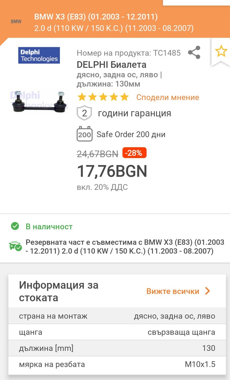

Намерих тези мисля да ги пробвам
7777.jpg [ 215.06 KiB | Прегледано 523 пъти ]

Тезим които съм показал не стават ли?
Всъщност не намирам нищо подходящо от Ауди .
От аутбек намерих еди 122мм ... мисля че ще са къси
Мисля тази събота да поръчвам тея на бмв .... ако не стават кжете.
