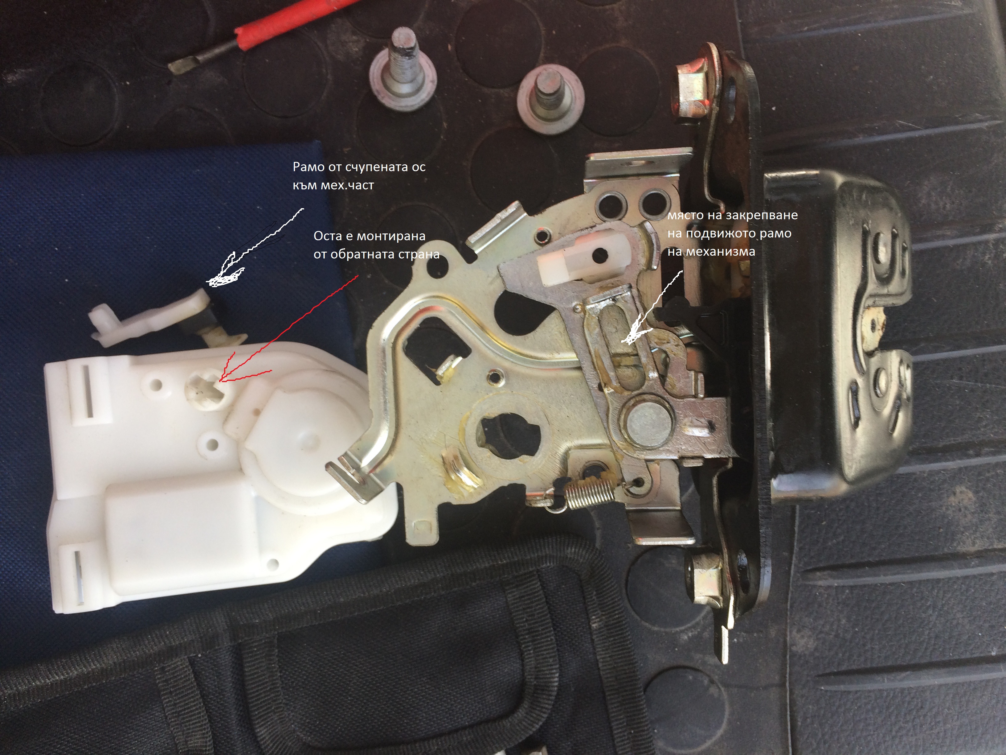

Така, малко обновяване за моя проблем.
След известни мъки и псуване успях да демонтирам и разглобя бравата на багажника(само с един срязан болт за закрепване :D ). Оказа се счупена оста от електрическата машинка към механичното отключване. Става въпрос за оста на която е палеца за ръчно отваряне през багажника когато се скъса жилото от дръжката. Беше се счупила точно на оребреното рамо ( уж за по-здраво са го правили) от оста към металната част на бравата.
Цялата процедура по ремонта беше:
1. Залепване с "капчица" на двете части
2. Пробиване на два отвора 3мм през рамото на водача към цилиндъра на оста от машинката.
3. Стоманизирана тел за армиране на двете части
4. Заливане с Поксипол
За съжаление не направих снимки на целия процес, само разглобената брава :(
Цялата процедура отне 2 часа заедно с псуването. ROFL

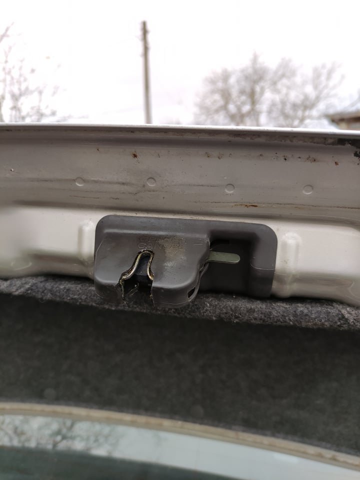

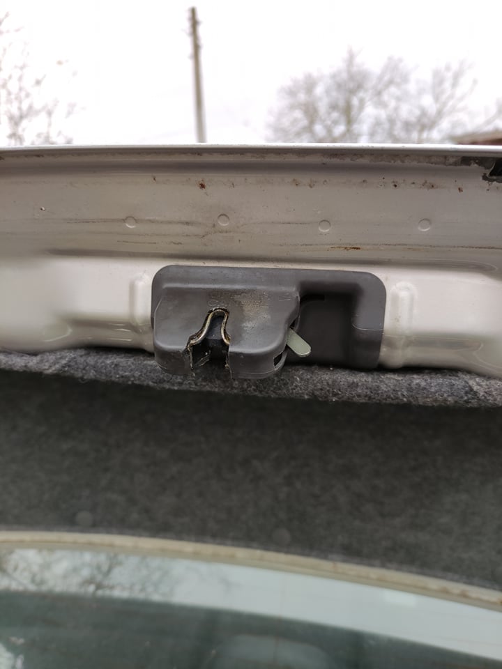

Ето 2 снимки. Значи когато палеца е горе и затворя багажника - чака ме разбиване. Когато е долу, отваря безпроблемно - там му е стандарната позиция.
Отделно защо се качва горе палеца... защото при затваряне засилвам багажника и той на 10 пъти 1 път ще се забие леко вляво и така ще падне че насрещника от жилото долу (който така и не снимах) ще натисне палчето нагоре. Дано тази информация послужи на някой който се чуди защо не му се отваря багажника.
