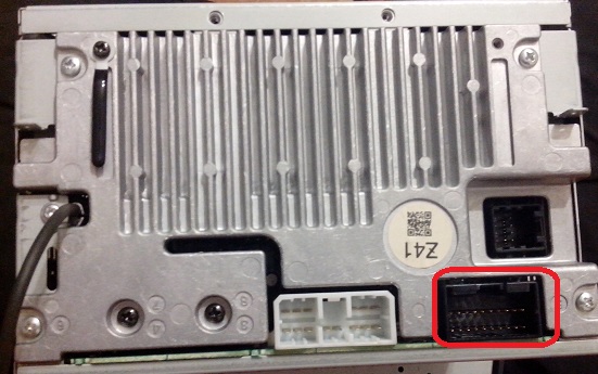

Същественото е следното - искам да монтирам eмулатор за чейнджър от типа на gromaudio, xcarlink И т.н. При свързането обаче се ползва буксата която съм посочил на прикачената снимка.
kuplung.jpg [ 116.74 KiB | Прегледано 1070 пъти ]
Объркан съм за предназначението й - при мен тя е заета! Някой да има опит с монтажа на емулатор върху кола с бутони по волана, или въобще на такава аудио система?

Колега имаш ли фабрична навигация?
За съжаление по неясни причини не мога да видя прикачената снимка , но в сайта на Grom има забележка, че не е съвместим със заводската навигация.
http://gromaudio.com/store/usb_adapters ... rface.html
Утре сутринта ми предстои същата операция и ще пиша какво е положението при мен.

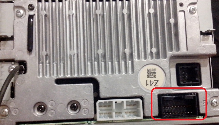

Прикачам отново снимката. Не знам защо е изчезнала.
buksa.jpg [ 74.88 KiB | Прегледано 956 пъти ]
Имам навигация, да. Но пък моята е 2004та, а за този GROM пише след 2006та. Не знам дали има значение. Моля да споделиш опита си - ще е безкрайно полезно.

Колега и при мен буксата беше заета. Там са вързани бутоните на волана.
В комплекта на Grom има кабел с 20 пинова женска и мъжка букса и реално това че буксата е заета не е проблем.

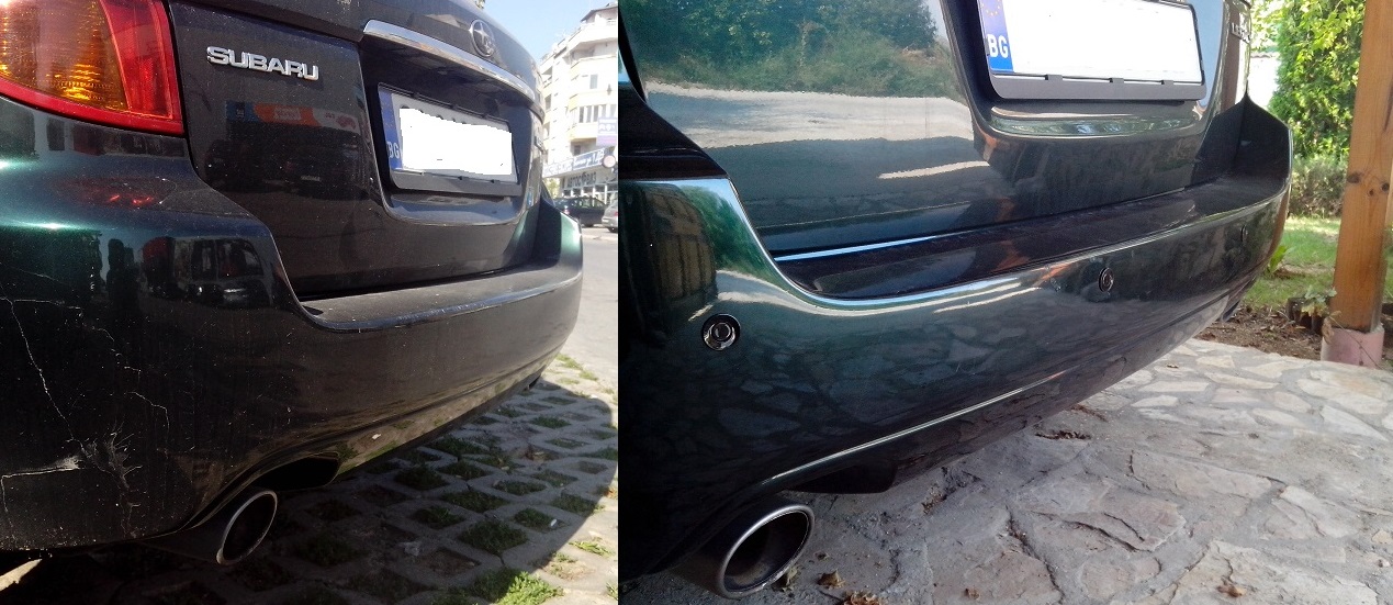

Нека споделя и резултата с парктроника.
Идеята ми беше да ползвам само звуковата сигнализация на прост китайски парктроник (20-25лв).
Монтажа не мина без лутане, но мога да отбележа следнитя по-важни моменти/препоръки
- препоръчвам да свалите бронята вместо да се чудите ДАЛИ да я сваляте - в крайна сметка ще спестите време
- под бронята има алуминиева греда, която също трябва да се дупчи
- прекарайте кабелите на датчиците от ЛЯВО, въпреки, че задната светлина е от дясно и на пръв поглед изглежда по-удачно. В ляво има хубав фабричен отвор с гумена тапа, точно до клапата за въздух. Според мен тапите под рез. гума не са удачен избор - дори не ги коментирам.
Ето и резултата при мен. Крайните датчици монтирах малко по-на високо. Работи чудесно за сега.
before-after.jpg [ 273.66 KiB | Прегледано 782 пъти ]
Пон Авг 31, 2015 5:04 pm
Регистриран на: Съб Юли 14, 2012 11:29 am
Постове: 65
Skype: b0k084
Автомобил: Outback B12 H6
Телефон: 0878 241 943
