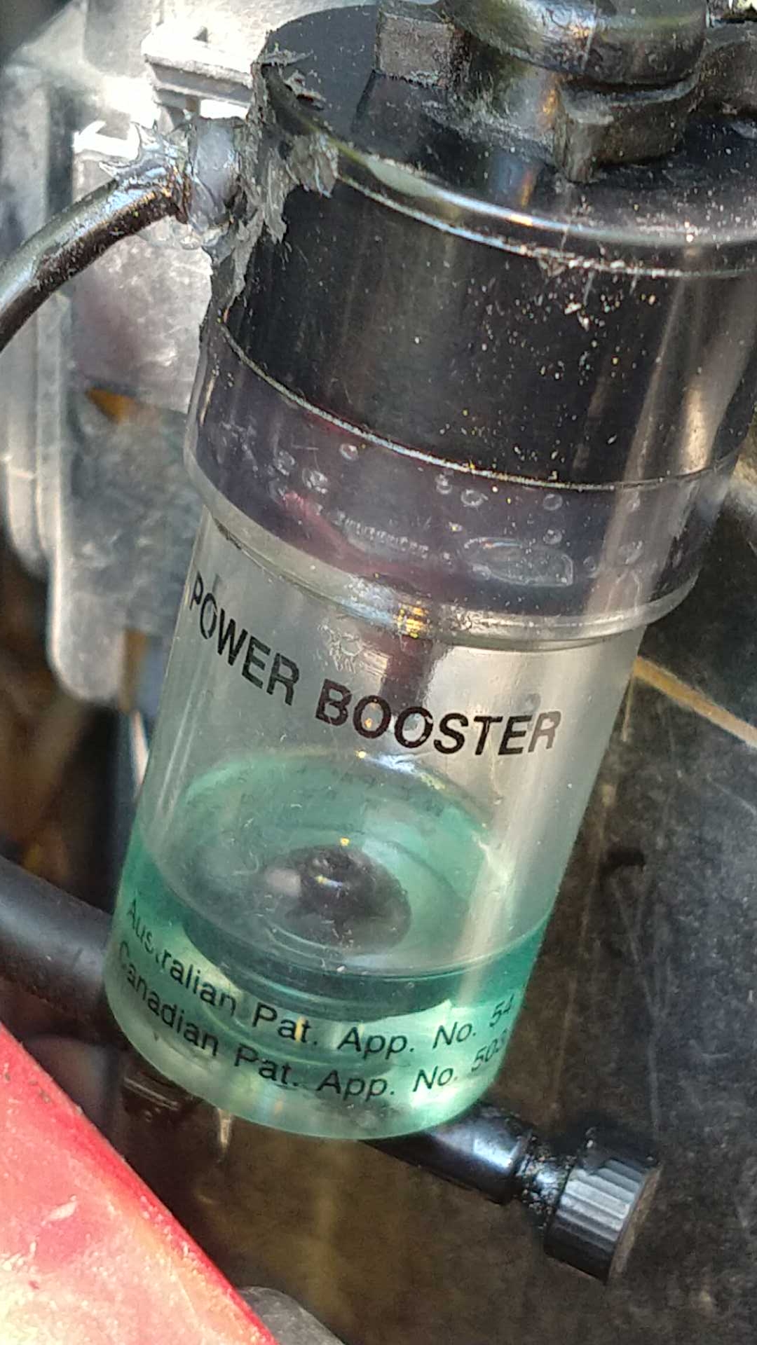

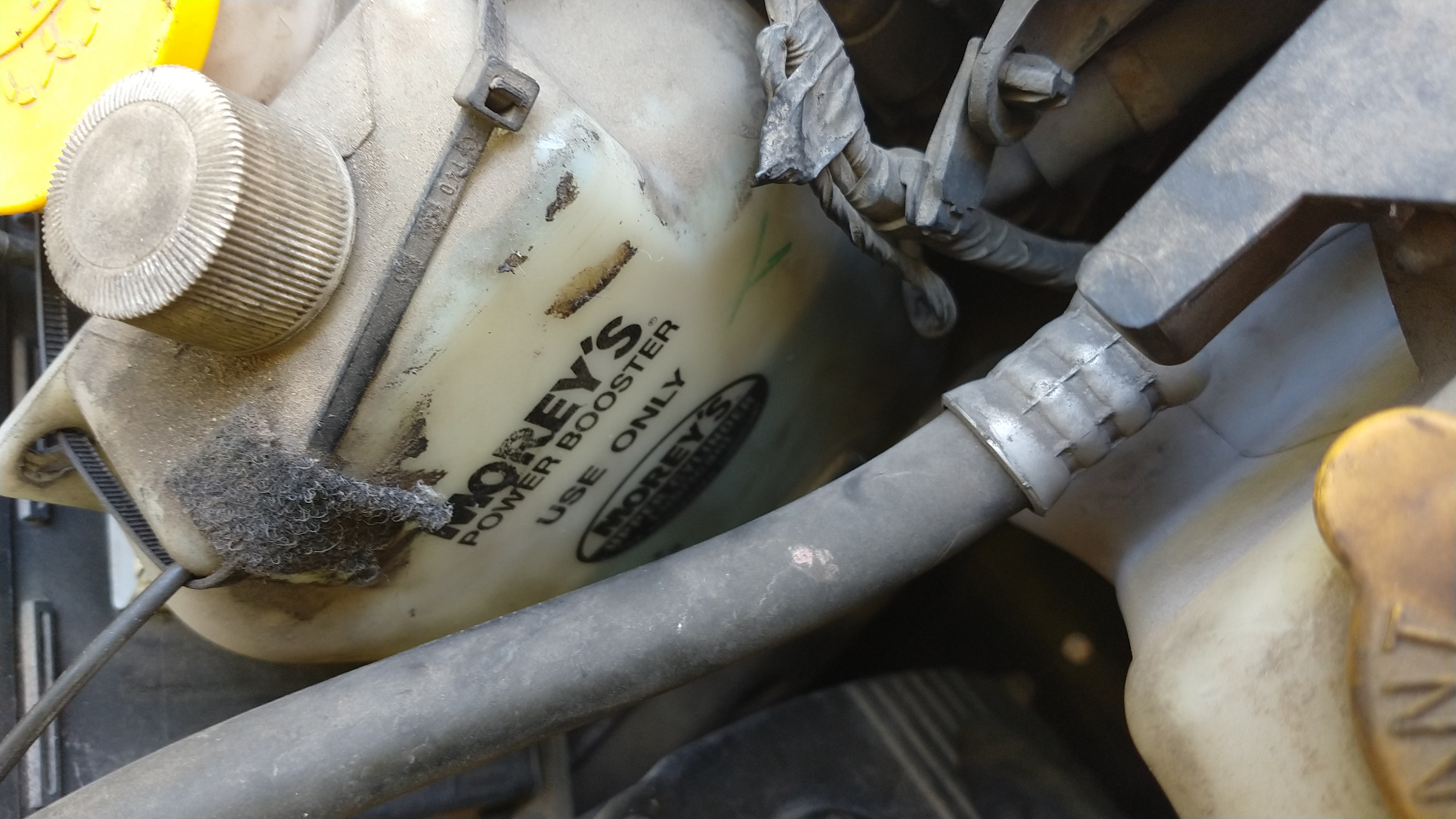

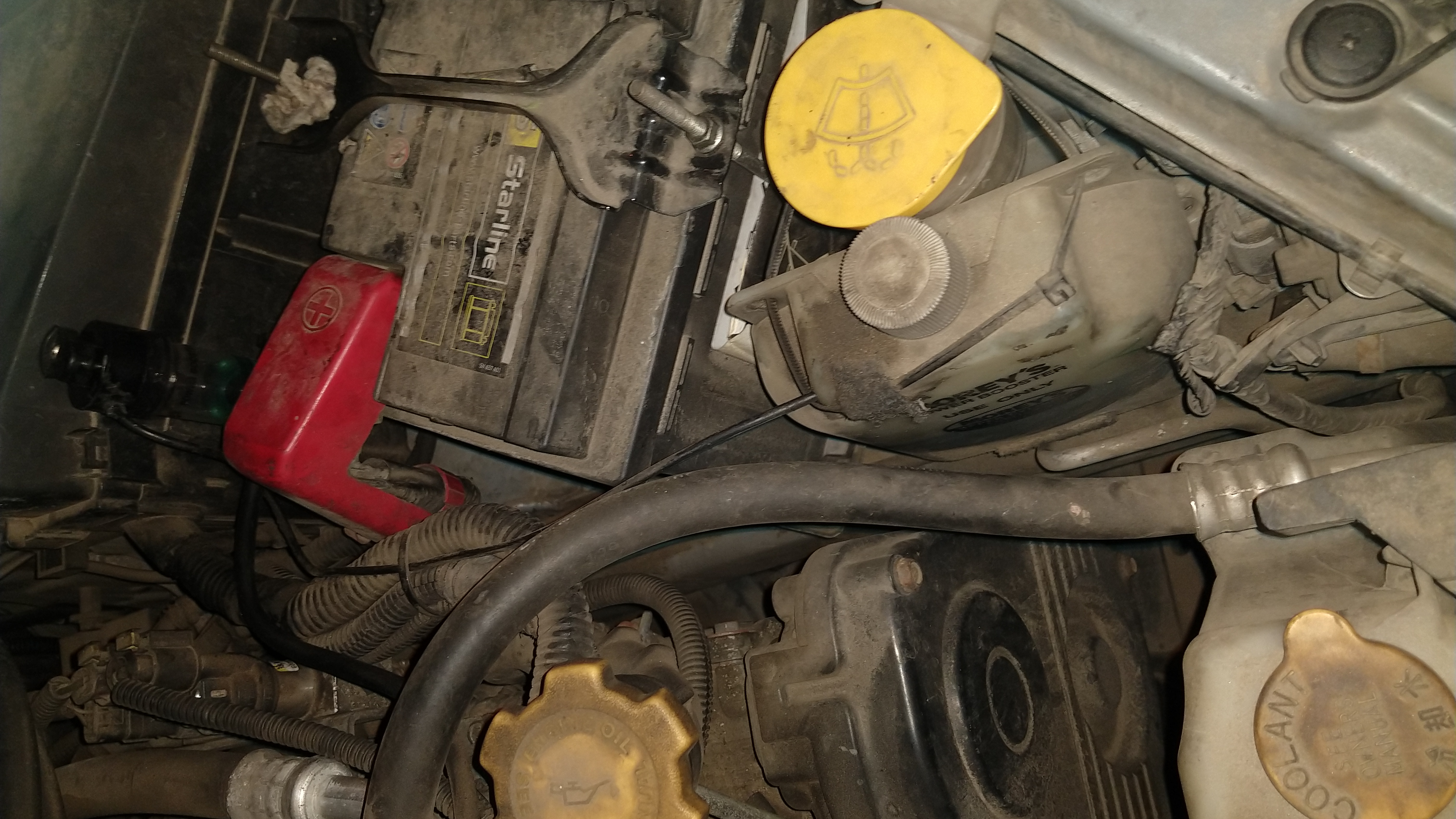

Напоследък често колата трудно пали при първото стартиране за деня. Газовата уредба BRC е била монтирана в Италия.
Има и система за мазане на клапаните. Подозирам, че е имало теч на въздух от нея и проверих всичко което мога.
В тази връзка някой знае ли как се настройва? Заварих дозирането напълно затворено.
Ползвате ли такива системи за удължаване на живота на клапаните?
