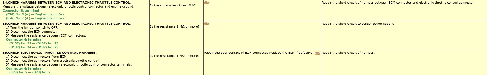

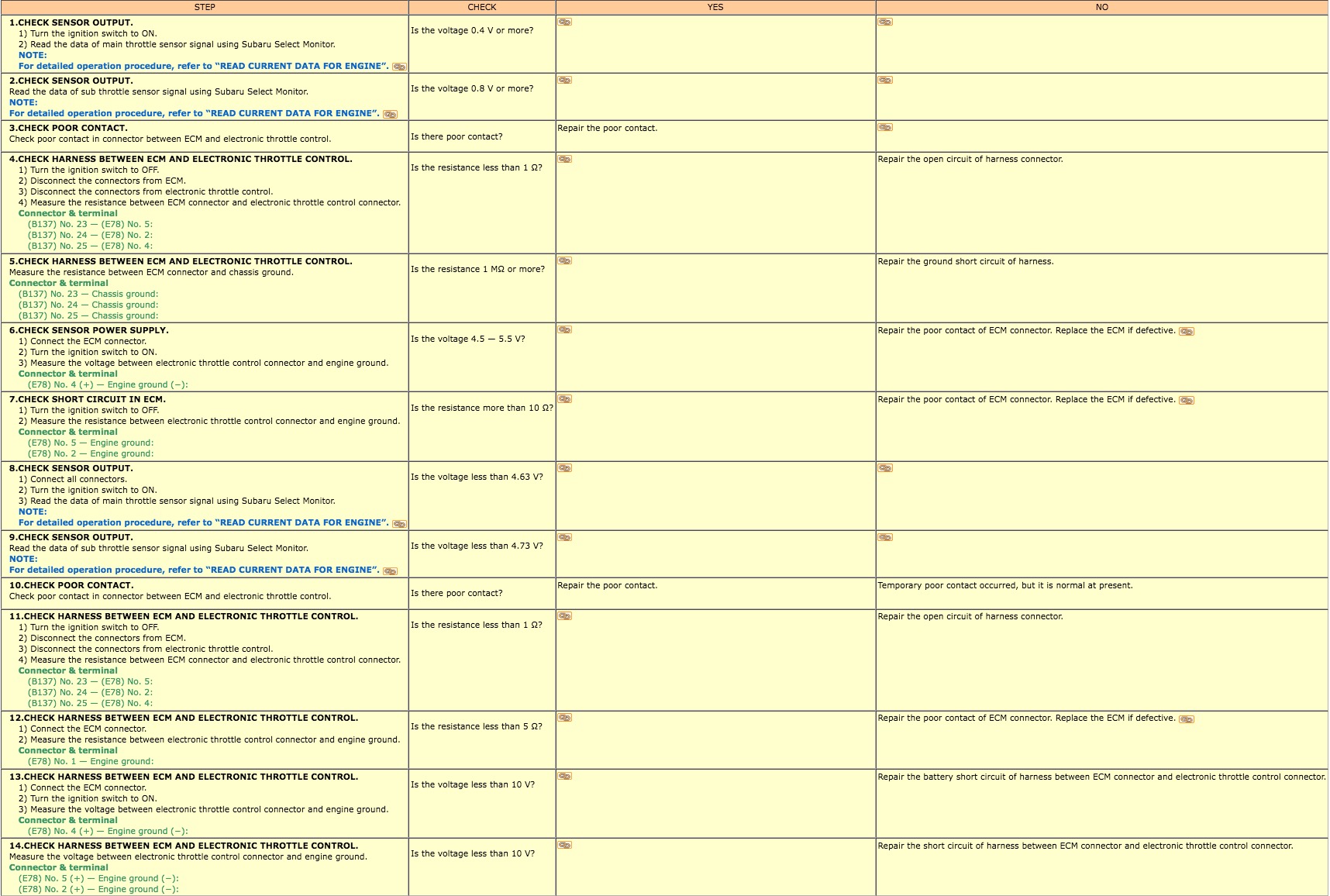

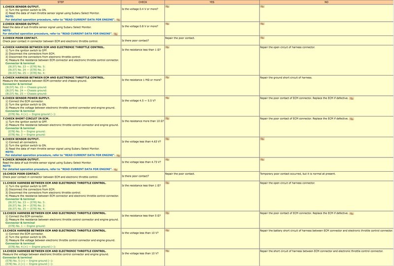

Кое е все същото? Точно твоята схема я има и в момента я гледам.
Screen Shot 2021-12-19 at 18.34.24.jpg [ 415.81 KiB | Прегледано 473 пъти ]
Screen Shot 2021-12-19 at 18.34.43.jpg [ 99.76 KiB | Прегледано 473 пъти ]

Пробвай търсене по DTC и отвори линка за H4SOw/oOBD. Там буксата е каквата я описваш - Е78.
Нед Дек 19, 2021 6:35 pm
Online
Постове: 4396
Грешна схема, Тео. H4DO е EJ204, т.е. неговата.
