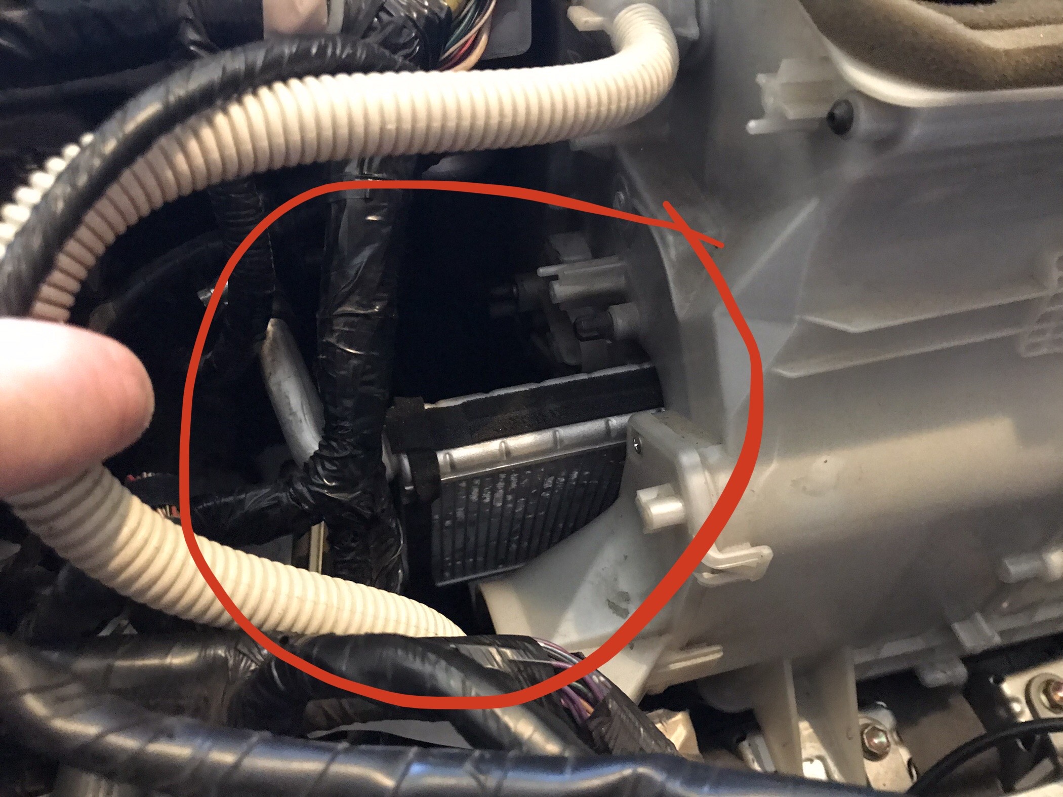

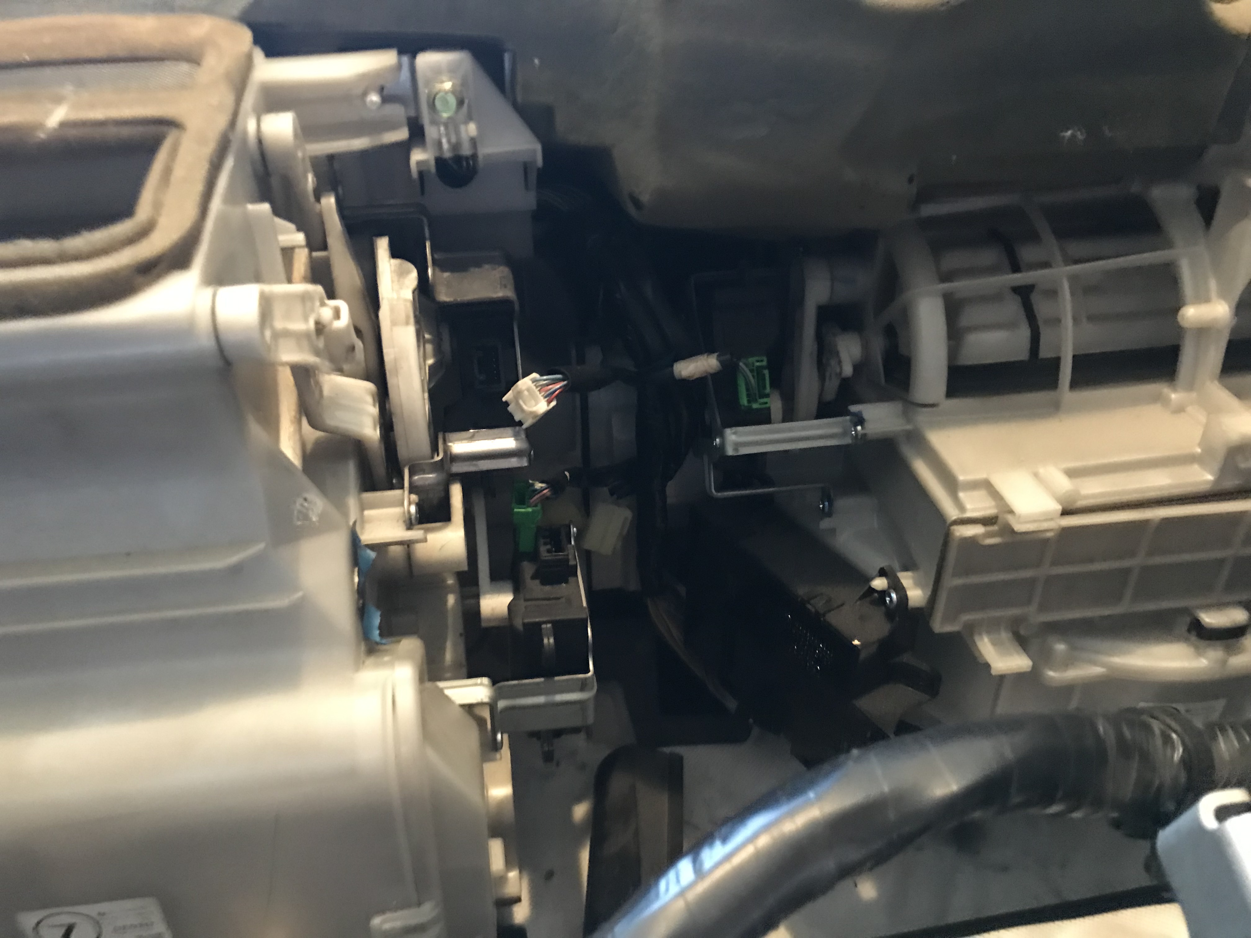

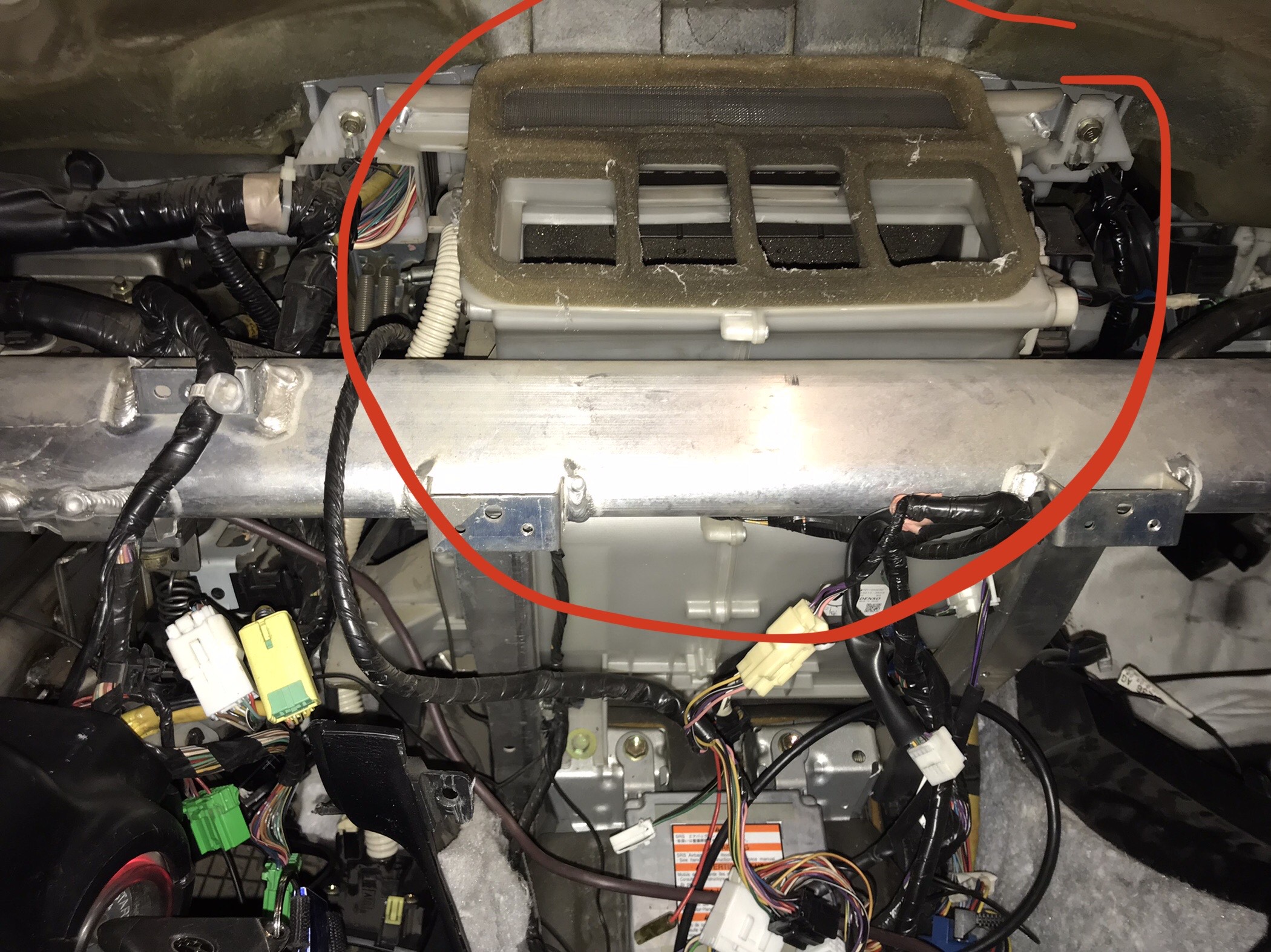

Привет колеги,
Имам следния проблем:
След като установих,че радиаторчето за парното е запушено реших да го сменя.Започнах да раглабям таблото и всчико останало и стигнах до него.Въпроса ми е някой има ли схема или може ли да ми даде съвет как да го измъкна от бялата пласмасова кутия в която стои,без да я раглабям нея.Предполагам,че тя е свързана с климатроника.
Прилагам и снимки.
Първата снимка е на бялата кутия в която е радиатора.
Втората снимка съм го извадил малко.
Третата е свързаността на тази кутия с други който предполагам е климатрониа.

Пет Дек 24, 2021 10:56 am
Постове: 5914
Виж тук, пише, че се изпразва фреона и антифриза и т.н.
Горе избираш секция HVAC -> Heater and Cooling Unit -> Removal
http://jdmfsm.info/Auto/Japan/Subaru/Le ... cy%202006/

BAlexandrov написа:
Благодаря много за информацията :)
