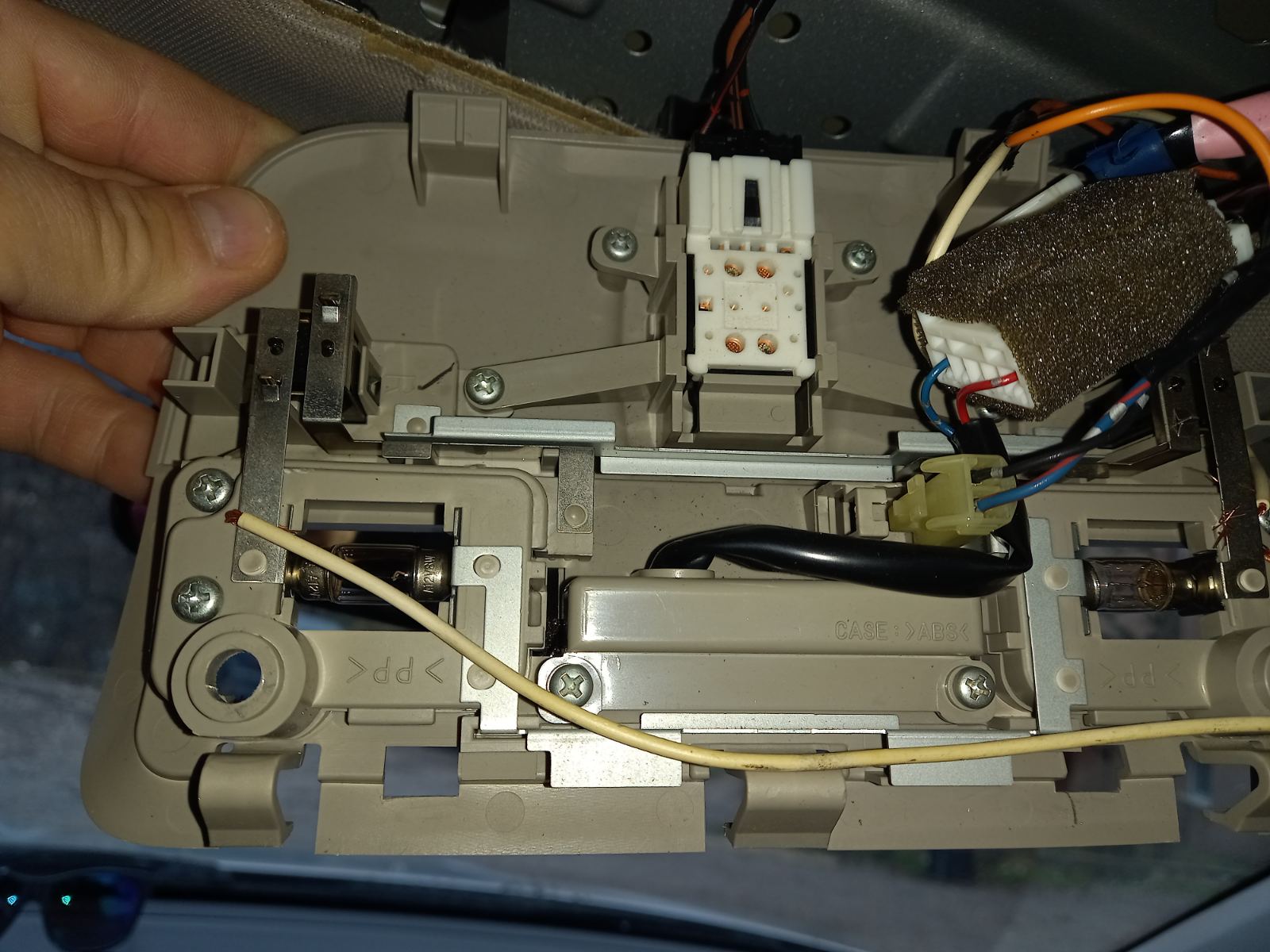

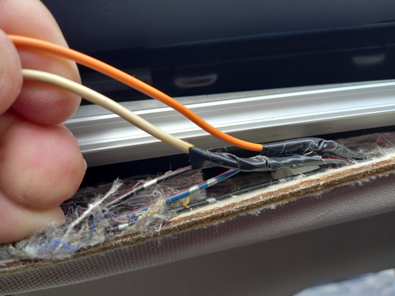

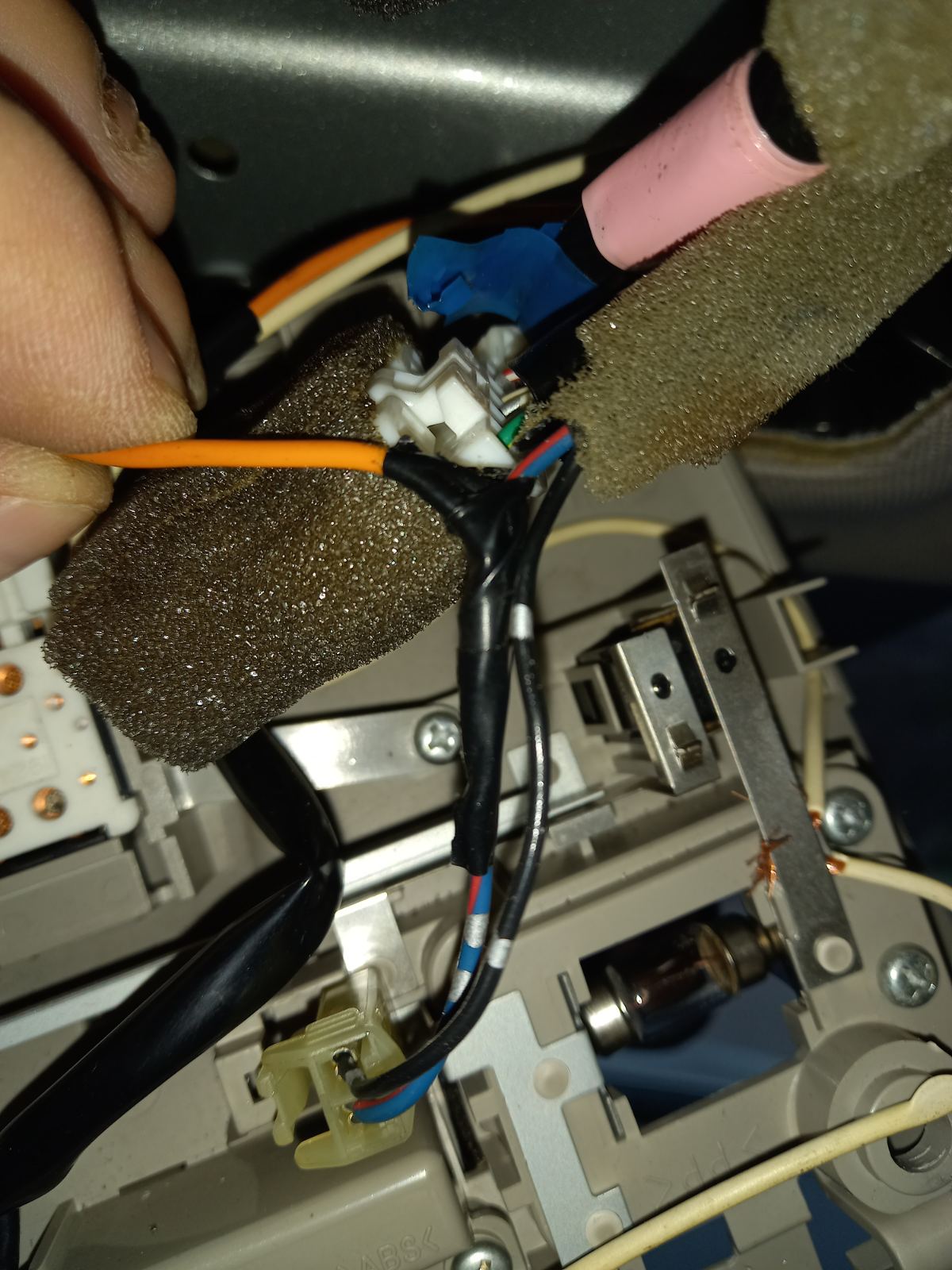

Не ми остана време да разглобя плафона да го снимам,но тея дни ще го направя.Иначе съм използвал два от трите кабела за средния плафон ,снимките са на нивото на шибидаха там кабелите вървят близо.

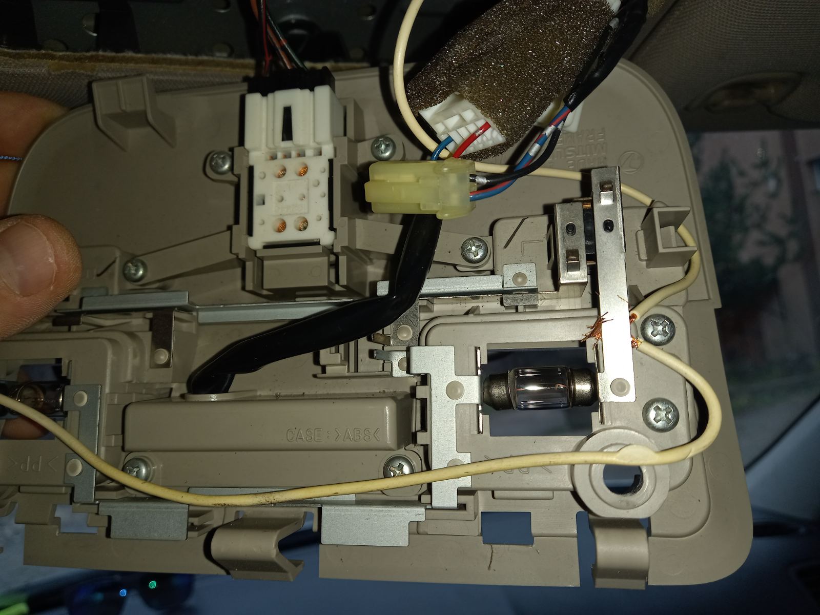

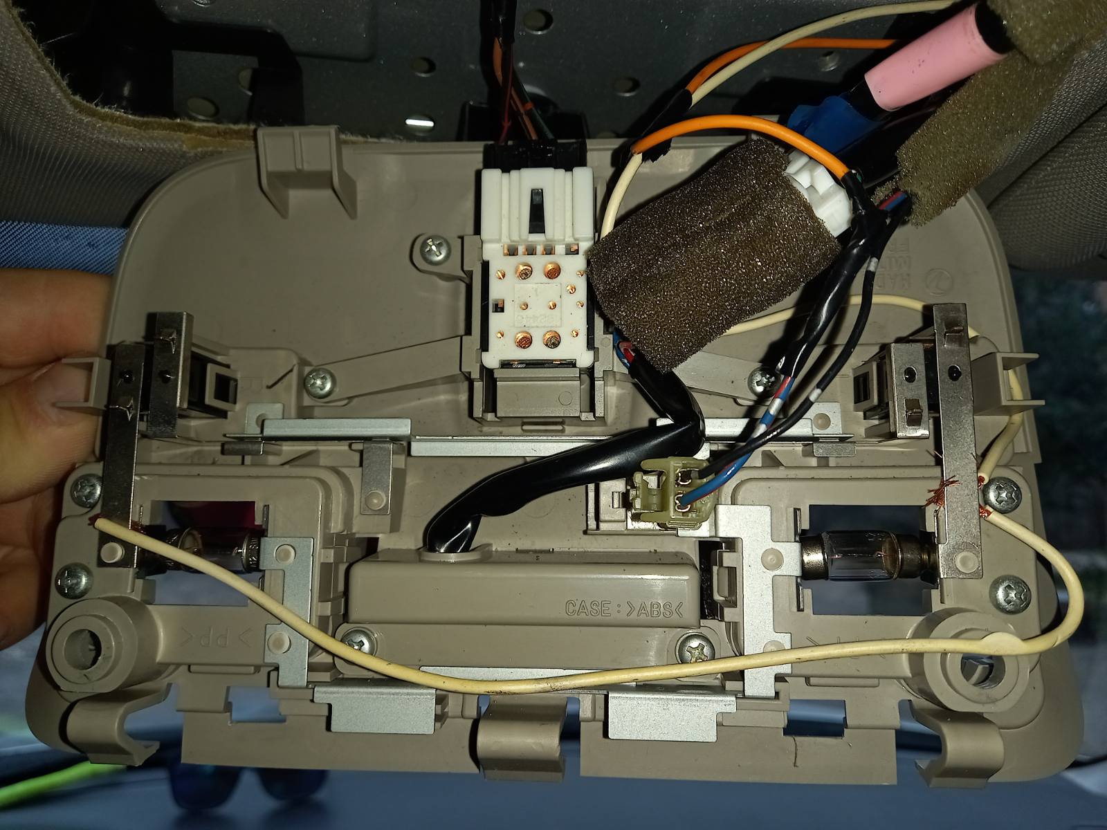

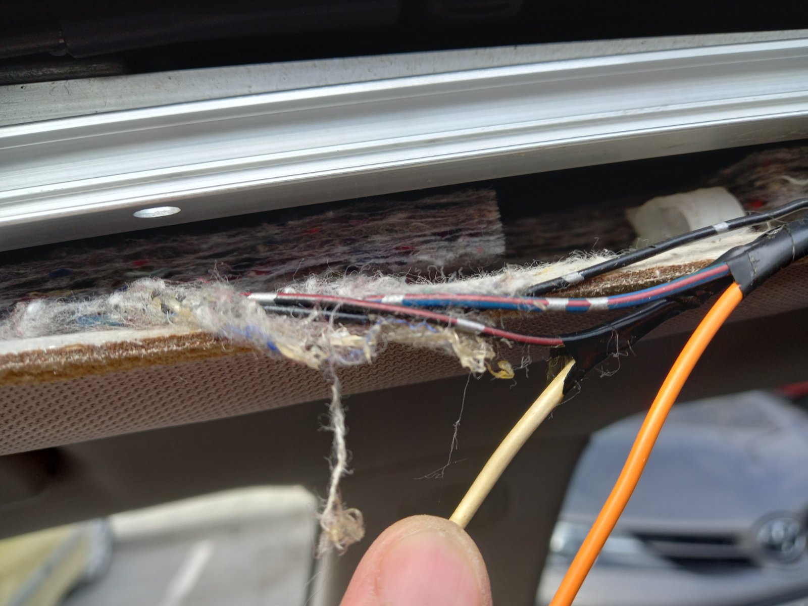

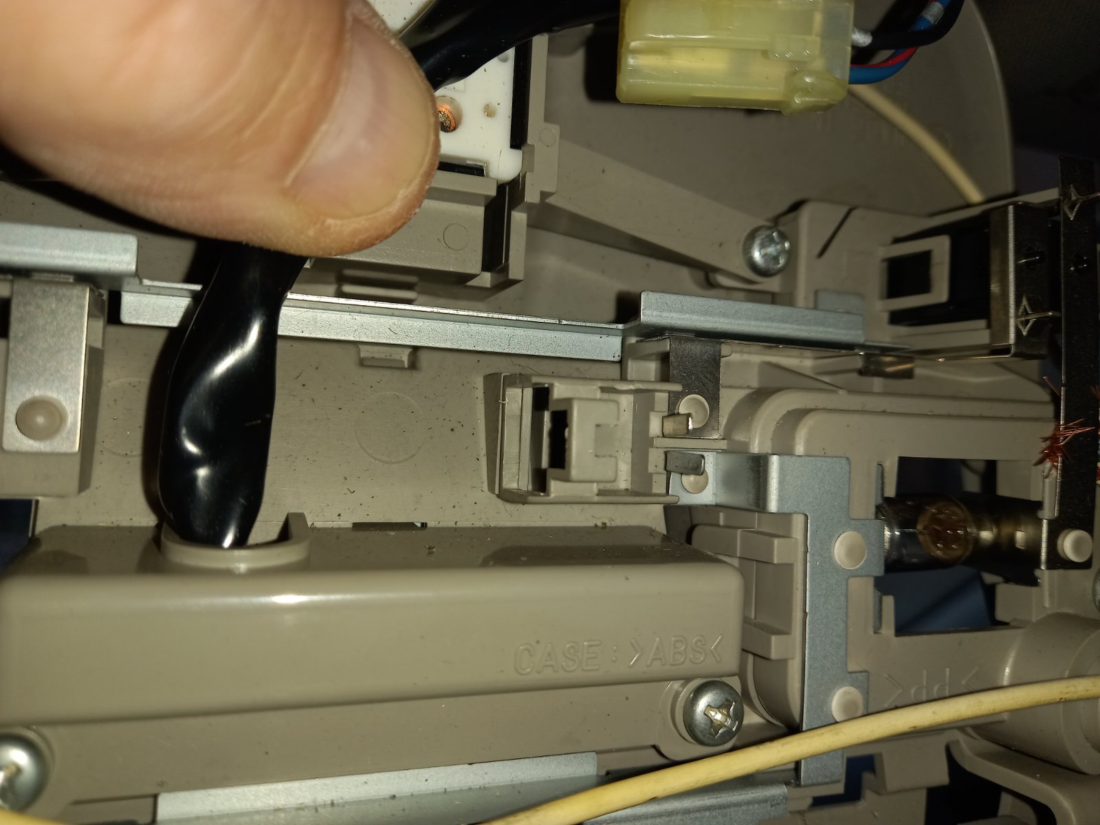

За да обърна поляритета съм изкривил щифтовите на буксата за да мога да я завъртя обратно,на снимката се вижда как е.
Сложил съм мостове между лампите където съм закачил и кабела от средния плафон,а другия извод съм закачил на синьо-червения .Простичко е ,и на снимките си личи,ако нещо не е ясно питайте.
