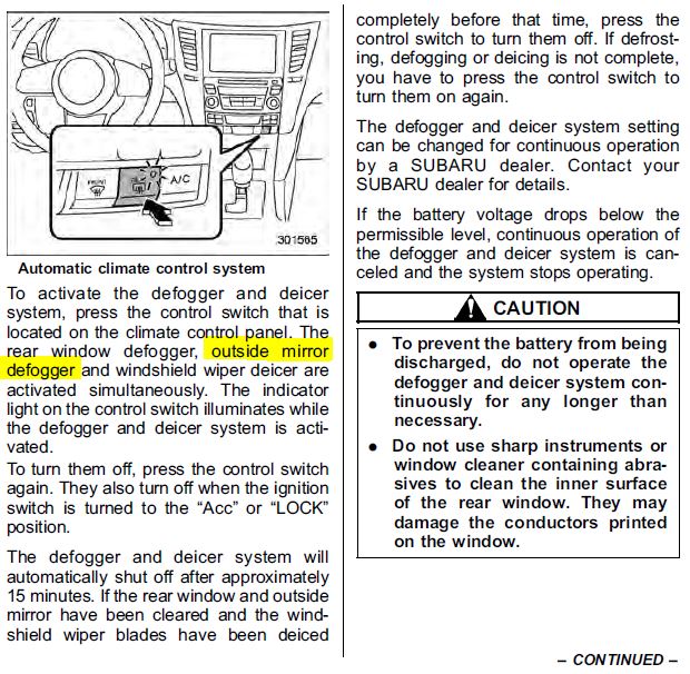

Здравейте, имам от скоро Субару Легаси 2012, и не знам от къде се пуска подгрева на огледалата. В зимни условия, каквито са в момента, би било добре да знам, понеже снега и леда си стоят по огледалата?
Модела се води b14.
Благодаря!

Ето тук е обяснено (ако колата е оборудвана със "зимен пакет"):
Defroster.JPG [ 135.79 KiB | Прегледано 674 пъти ]
