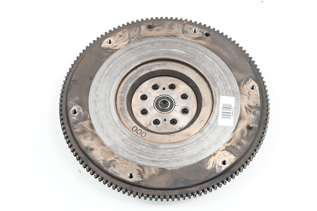

Примерно от Subaru Forester SUV I (03.1997 - 09.2002) дали става ?
махожик.jpg [ 159.47 KiB | Прегледано 977 пъти ]

Става, ама ако ти го продадат с болтовете за захващане от него. И както споменах, купуваш после съединител за Форестър, като лагер ще търсиш според вилката ти или ще сменяш вилка според лагера - работа на сервиза е да открие кой пасва. Наскоро преправях Б13 2,5 с маховик от Импреза класик, като по спомен лагерът си пасна.

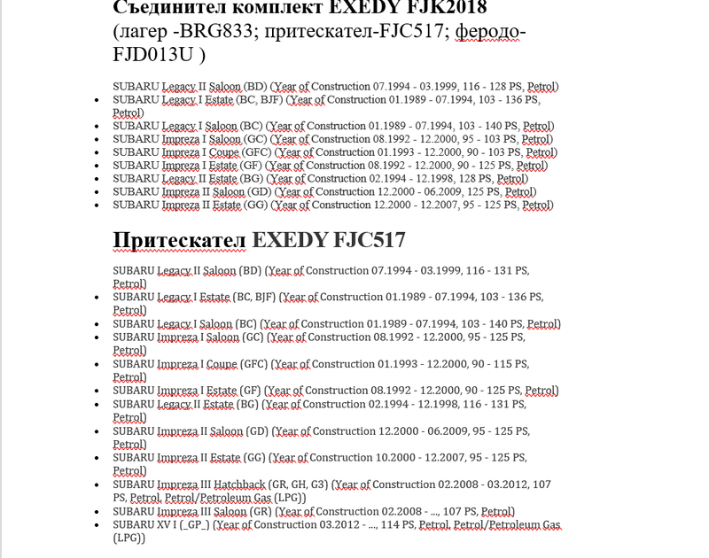

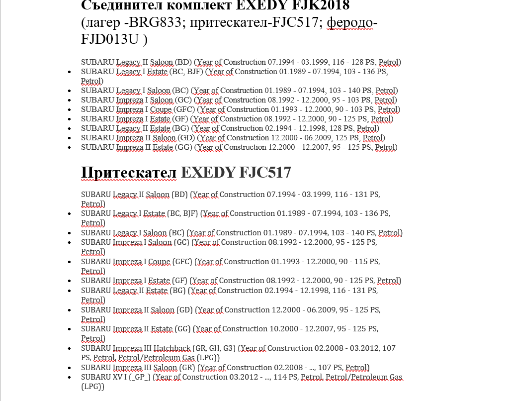

Качвам тази снимка на парт номерата на съединителя, за да е достъпен за колегите, на които им предстои конверсия. Маховикът за конверсията, както беше писано по-горе от колегата Alxx се взима от атмосферен класик двигател. С тези части не се налага смяна на вилката на аксиалния лагер.
