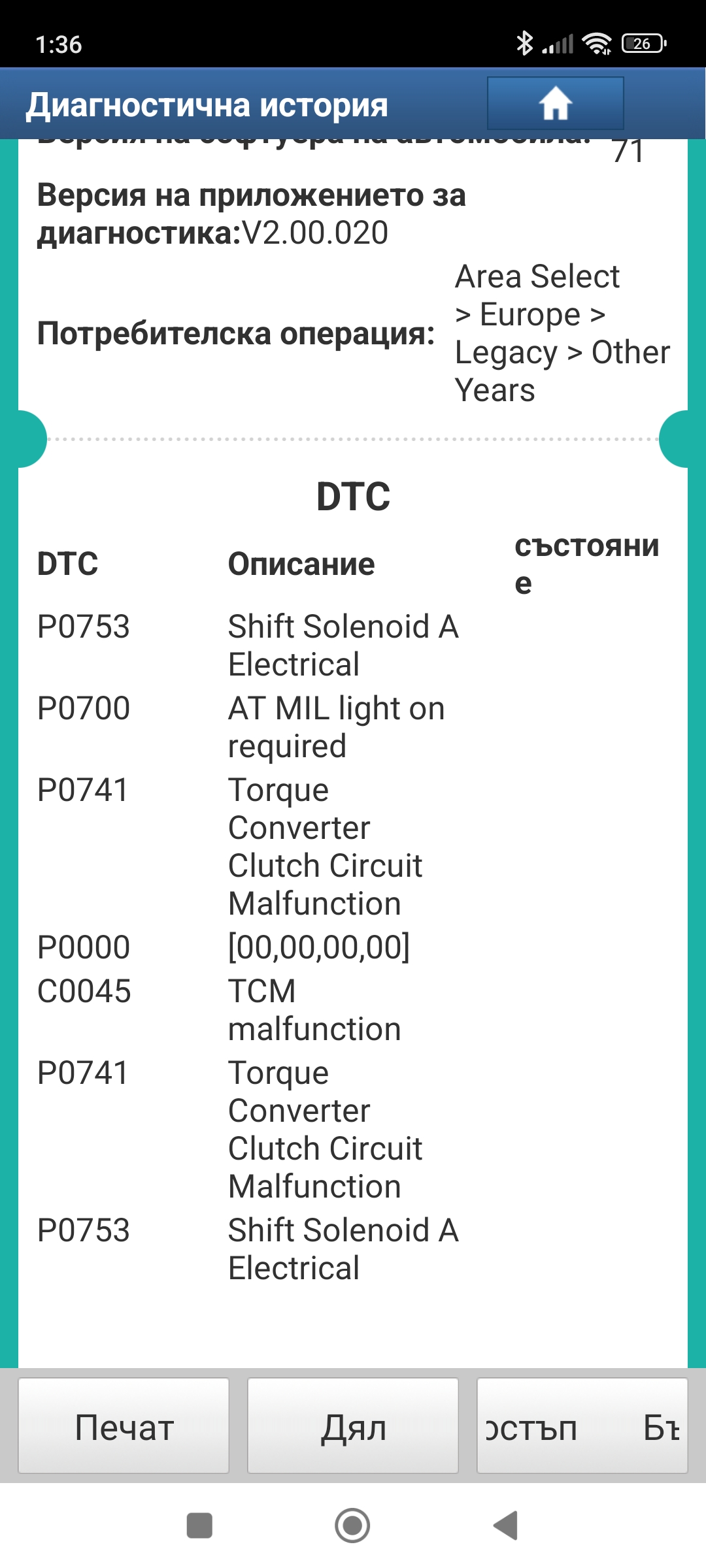

Здравейте колеги отскоро имам субару легаси 3.0 247к.с. автоматик. Имам проблем с моята автоматична кутия. Накратко... Не мога да изляза да крам извънградско защото кутията влиза в авариен режим. Остава на една предавка и свети всичко по тъблото. Предимно ако съм я натиснал и на вън е по-топло. Спирам чакам да изстине и се оправя. Преди около 5к смених маслото на кутията и филтъра му с мотул атф +6 по каталог. Имам диагностика и записва тези грешки прикачвам снимка. Дава ми грешка за shift solenoid A. Погледнах темп на маслото на кутията преди да светне докато карам стигна 102гр незнам много ли е малко ли е. Аз не съм много запознат с автоматика но имам съмнения, че маслото при висока темп става доста рядко и се усеща как рита, когато сменя. В градски условия нямам проблем с кутията.

102 градуса не е много, над 110 е доста, но пак не причина за проблема.
При всичките тези грешки - явно има сериозен проблем, а не е просто от маслото.
Ритането е вероятно от проблема с торк конвертора. Има вероятност да е лоша връзка в някой от куплунзите от компютъра до кутията.

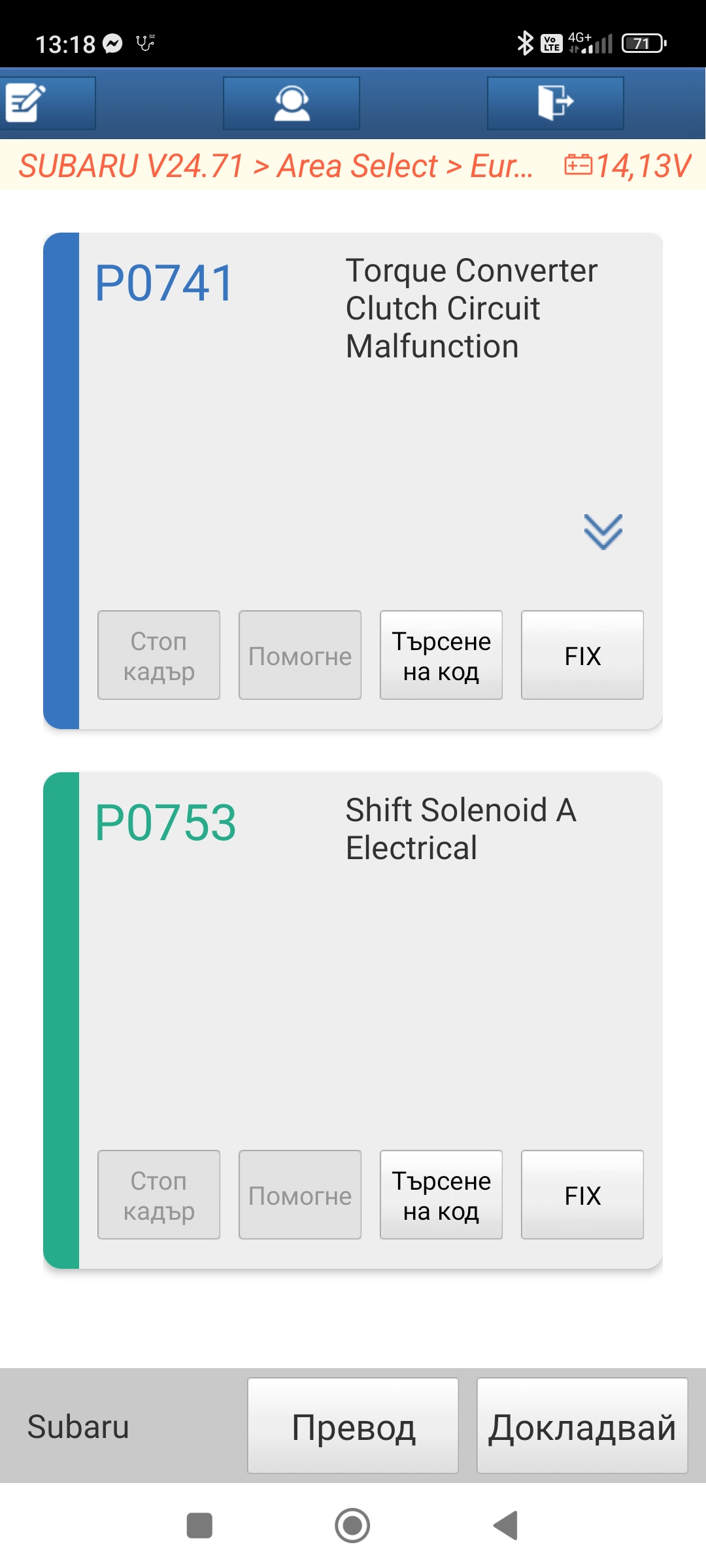

След смяна на маслото според мен се появи. Странното е, че не го прави всеки път. Може да мина 100км или само 10км. Преди риташе преди да влезе в този режим,сега го няма това. Вкарва грешка и за torgue converter.
Първоначално бях налял. Motul ATF +6. Карах около 3 месеца без проблем. След което се появи този проблем. Казаха ми, че кутията ми е Cvt да сменя маслото със Motul CVTF. Отново без резултат. Отворих е кутивта тогава долу мехатроника и имаше малко стружки. Почистихме всичко, най-вече цедката.

Възможно е от ниво, ама със сигурност й береш лайката на тая кутия с масло за цвт. Сега ходи при специалистите да ти оправят последствията от ръсенето на мозък.

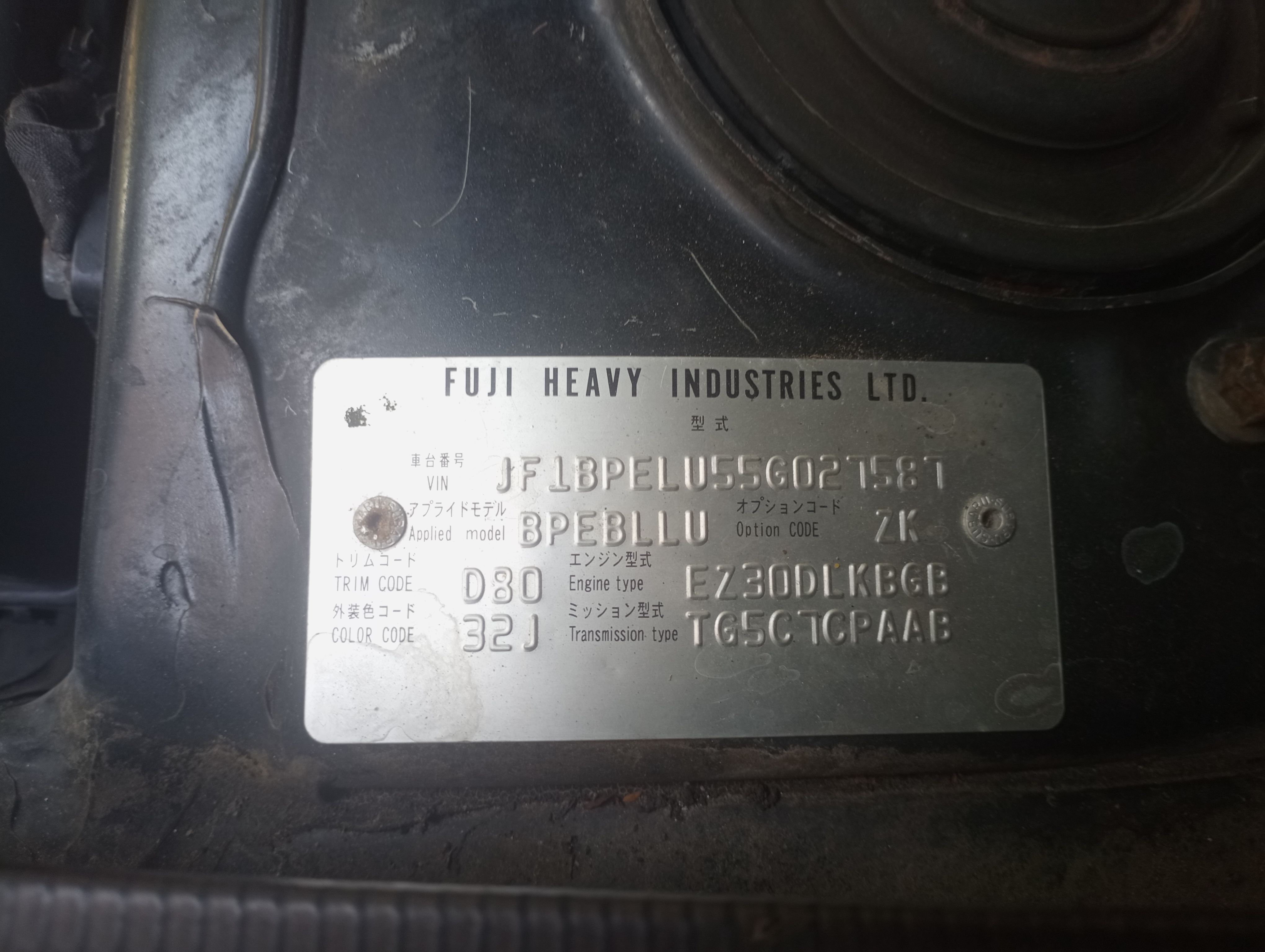

Прикачвам снимка на кутията. За какво трябва да внимавам когато вземам нова. Всички 5at кутии ли стават? Моето легаци 2005 3.0 е symmetrical wheel drive. Всяка кутия от 3.0 ли ще стане? Извинявам се ако въпросите ми ви се сторят глупави, просто до сега все ходи карах.

Това ти е кодът на кутията TG5C7CPAAB - потърси, има спецификациите, има и оферти за втора ръка https://legacypic.uk/transmission/searc ... tg5c7cpaab

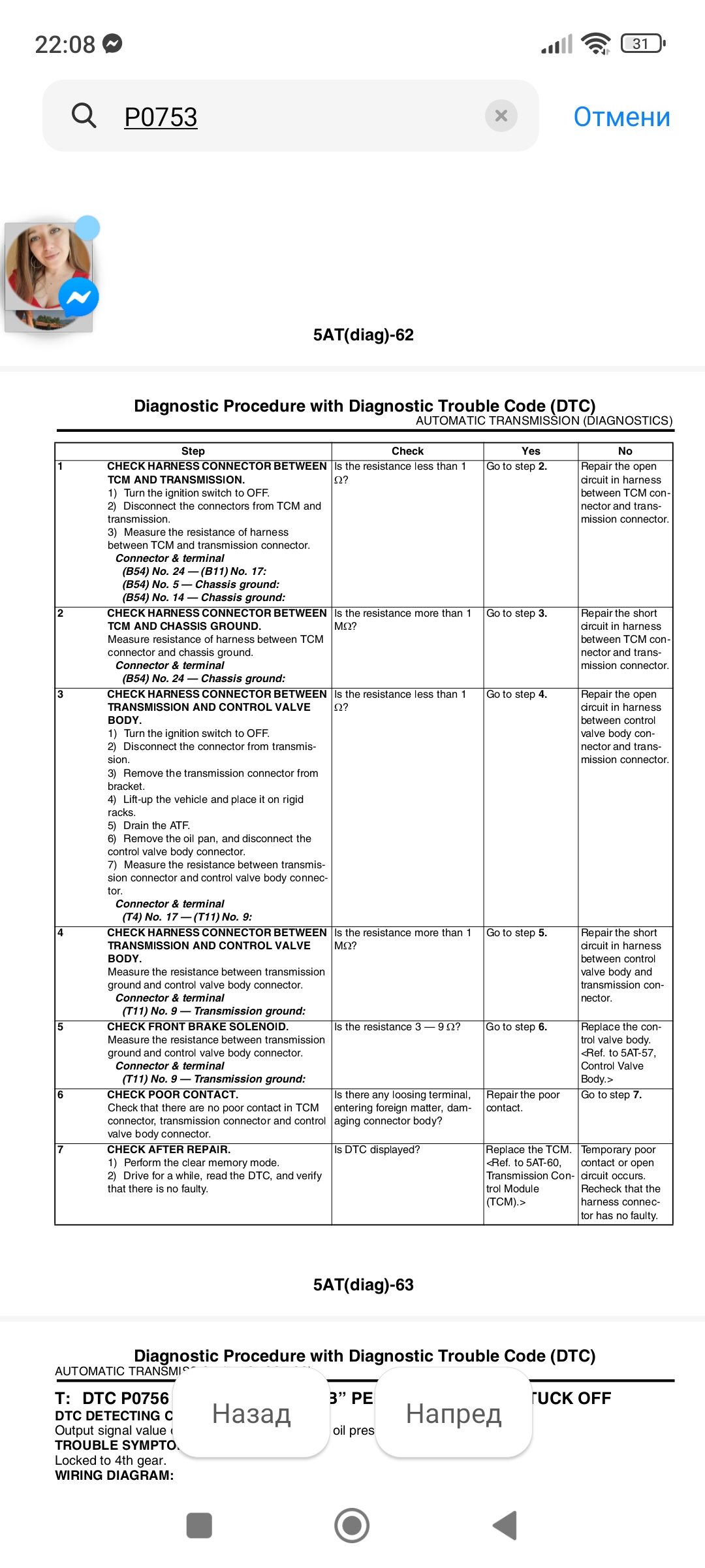

Дръпни си ръководството тук https://jdmfsm.info/Auto/Japan/Subaru/L ... back/2005/ и започни да го изучаваш.
Виж първо Mechanism & Function, за да добиеш представа как работят нещата.
После Wiring диаграмите на AT Control... намери куплунзите и трябва да ги прегледаш и провериш.
Прочети цялата секция Transmission - AT Diagnosis и късмет!

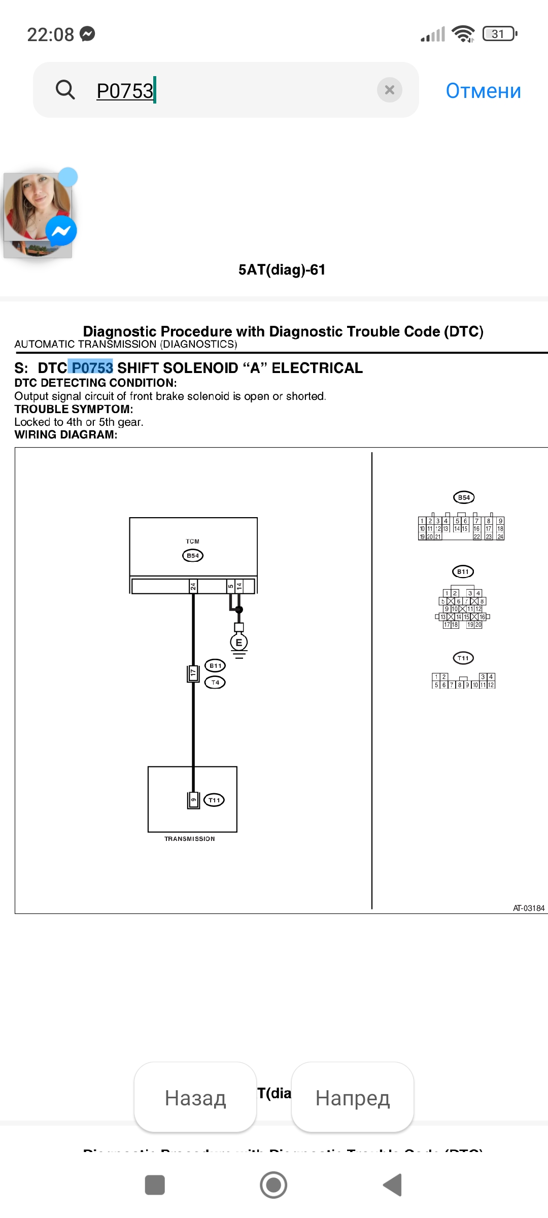

Така.. Както каза колегата в по-горният пост нямаше ефект след смяна на маслото за това използвах да проверя кабелите от ръководството и тази схема която ще прикача (на някой може да му е полезна).
Нещото което не мога да си обясня е ако соленоид беше прецакан, защо го прави само, когато позагрее маслото в кутията? Стигне ли около 80-85 градуса и влиза в авариен режим...

Щото маслото става по-рядко и със слабо пропускащ клапан бие грешка. Също не забравяй, че частично пробил соленоид на клапана вдига товара като загрее и реално дори и да работи, тцу-то го отчита като повреден заради товара.
