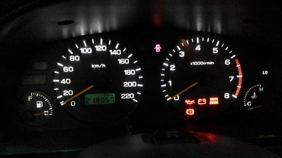

Колегата zaho_baho е прав за слоя зелена боя и свалянето с ацетон. Само с подмяна на лампите не става - по-тъмно е таблото и зеления оттенък остава. Моя Форко мина подобна обработка.
Screenshot_2014-05-08-23-04-26.jpg [ 971.25 KiB | Прегледано 9064 пъти ]
Важно - не заменяйте индикаторните лампи под оборотомера с LED. Аз така си изгорих алтернатора и ECU-то, хич не е приятно...
