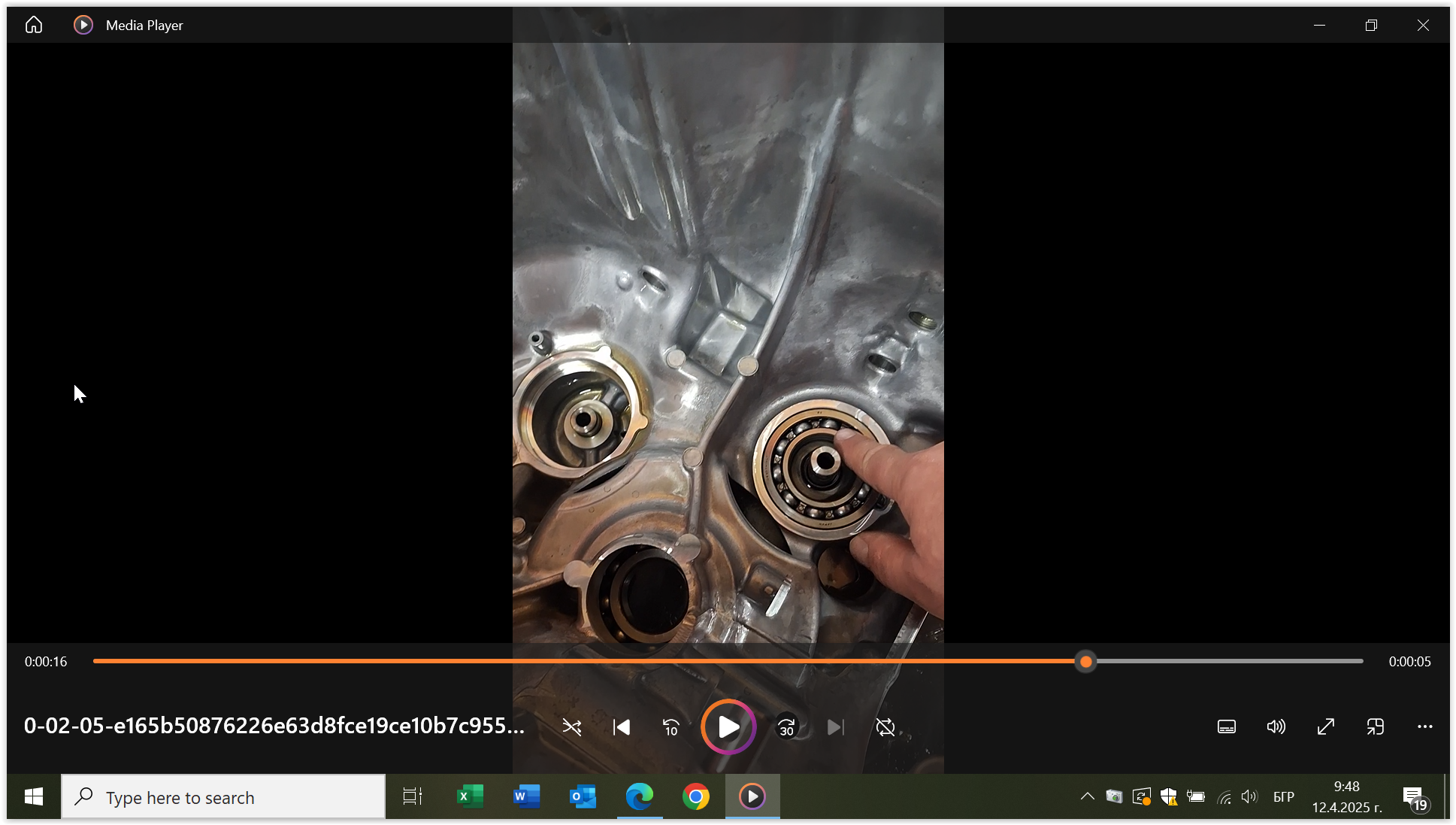

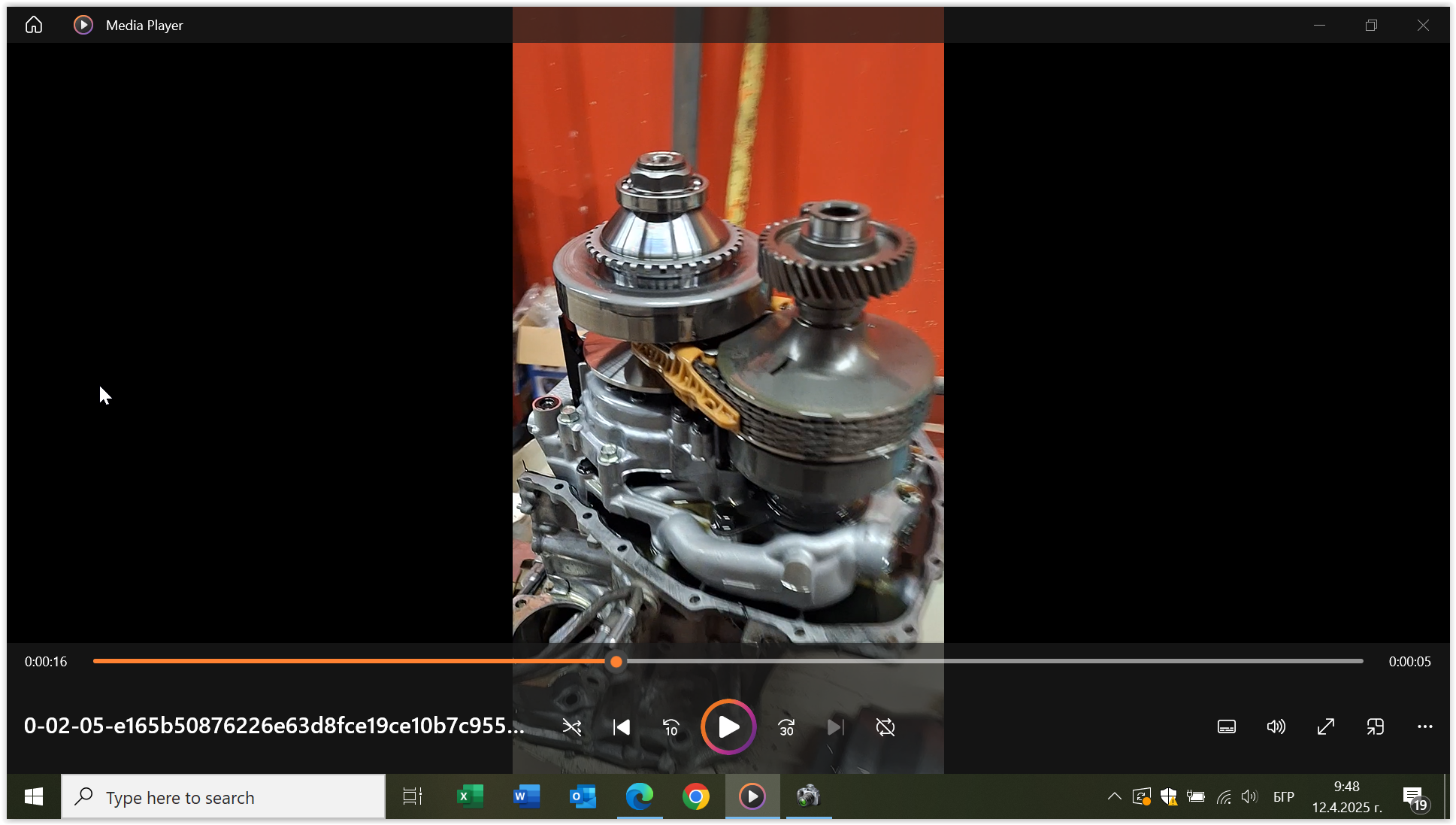

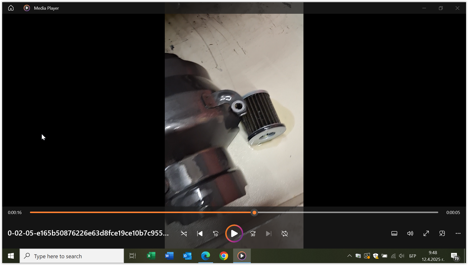

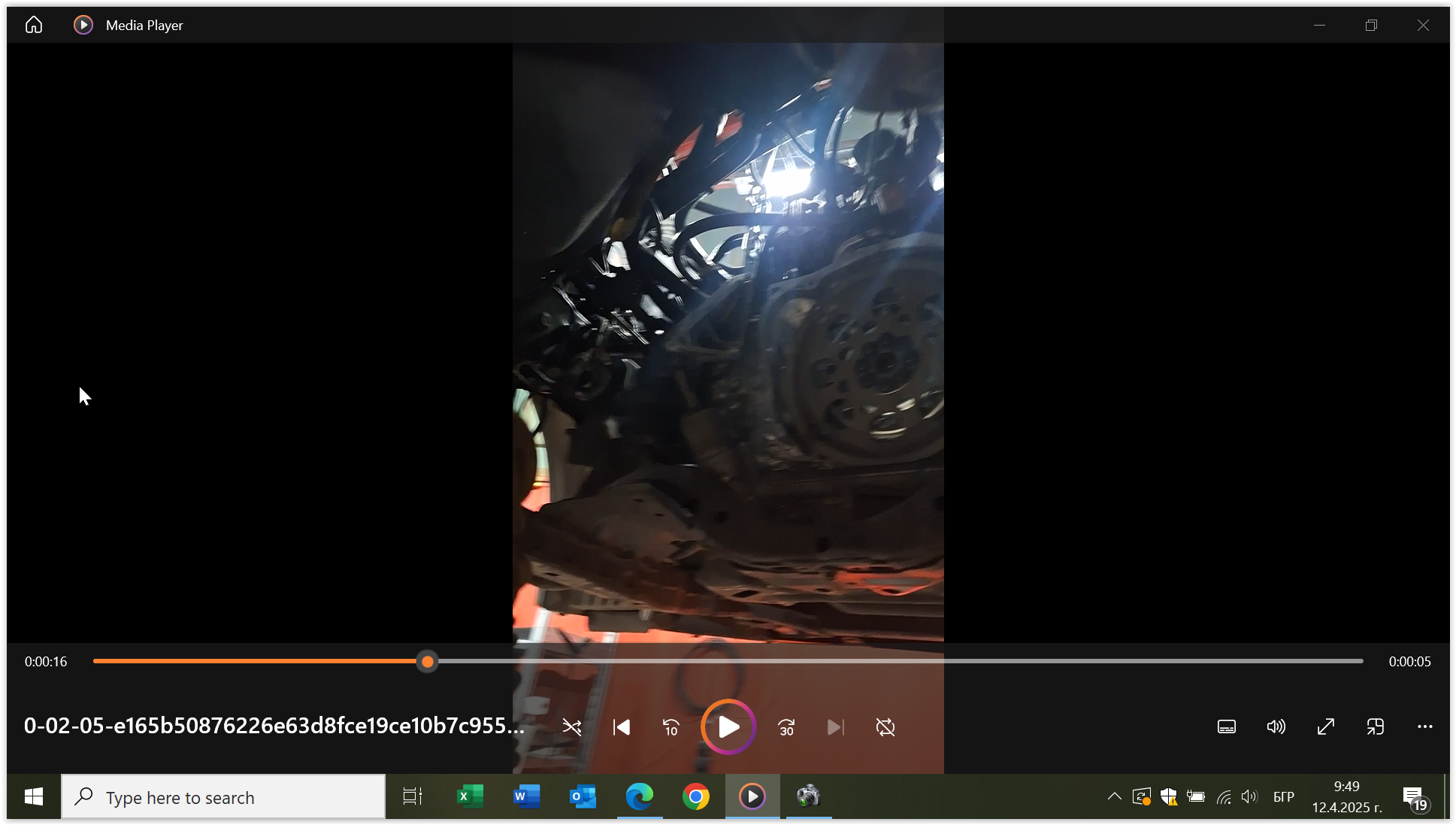

2200 лв ми излезе ремонта. Смяна ня 4 лагера, въпреки, че само този на опашката ручеше. Трябва да се сменят всичките.
Смяна на семеринги. Филтър на масло и 12 литра масло.
Любо ми я оправи за 4 дни. Даже ми направи и клипче на разглобената скоростна кутия.
МНОГО е ДОБЪР. Препоръчвам го на всеки. Има още един негов сервиз в кв. Гевгелийски.
Само да спомена, че колата е на 200 хиляди км и никога не и е било сменяно маслото на скоростната кутия. Черно като катран.
