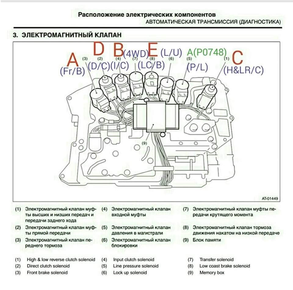

Здравейте имам нужда от помощ с намирането на номера на соленойд D за да мога да го закупя. В магазина за автопасти не могат по рама искат ми номер на частта. Преди време съм сменям A сега дойде и време за соленойд D. Моля ако някой разполага с номера на клапана? Колата е Subaru legacy h6 3.0 автомат кутията е 5eat
FB_IMG_1710490132376.jpg [ 82 KiB | Прегледано 4125 пъти ]

Соленоиди B, C и D са на Bosch с номер 0 260 130 030. Сменял съм B, сега трябва да сменям и D, че преди 2 часа ми се освятка и при мен. Като го намеря, направо ще сменя и C, тъй като е същия.

Забравил съм да допълня - след смяната на соленоиди C и D и натрупан достатъчен пробег за адаптация, кутията стана много по-плавна и много по-приятна. Общо взето все едно караш нова кутия.
А номерът на другите 4 соленоида пак на Bosch е 0 260 130 031 - взет директно от соленоидите. Само соленоид E няма номер, изписан на него самия.
