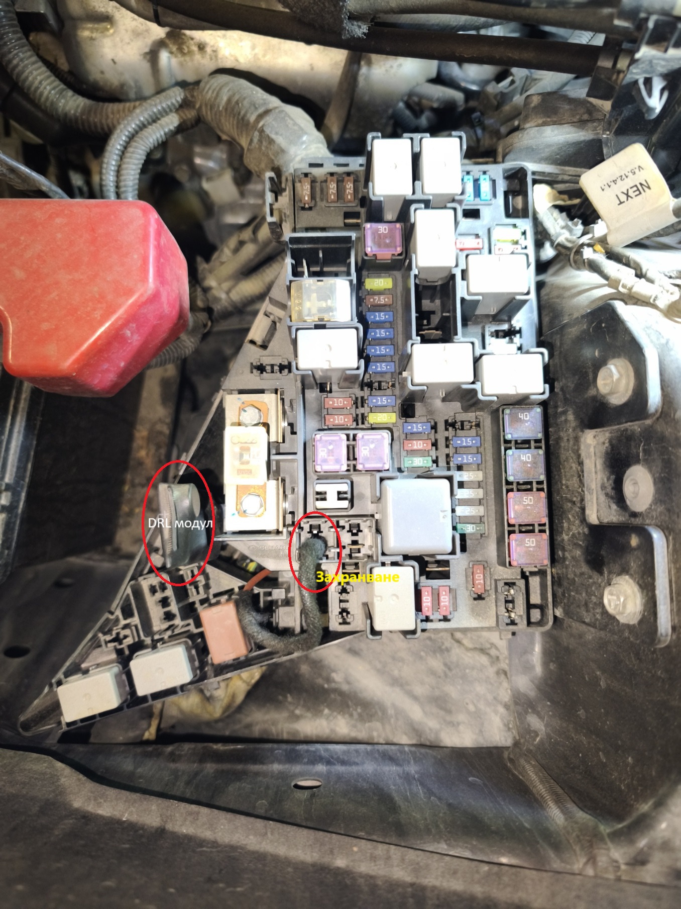

Моят модул го закачиха към дългите и го събраха в кутията с бушоните.
IMG_20241216_120111.jpg [ 647.49 KiB | Прегледано 2344 пъти ]

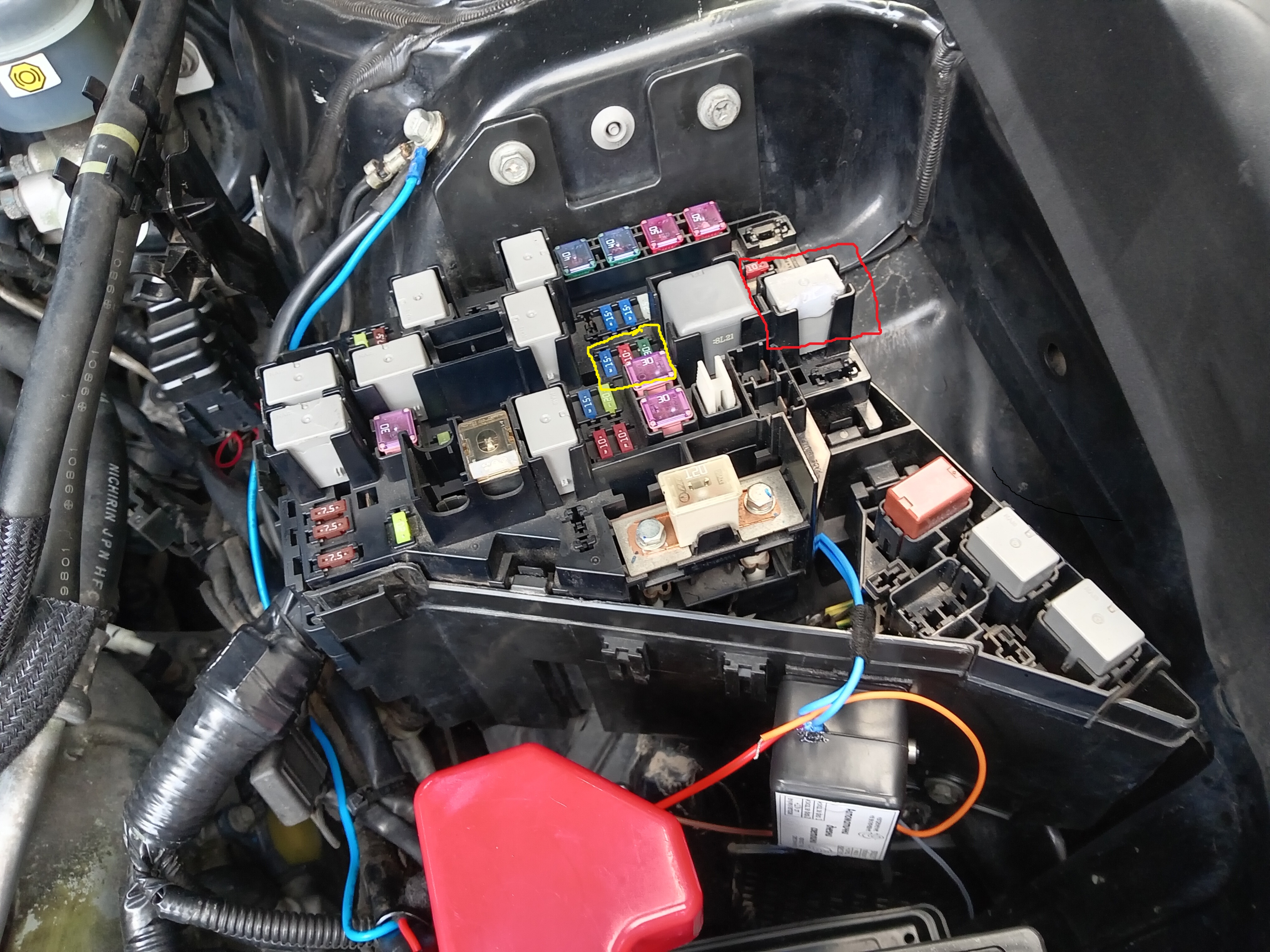

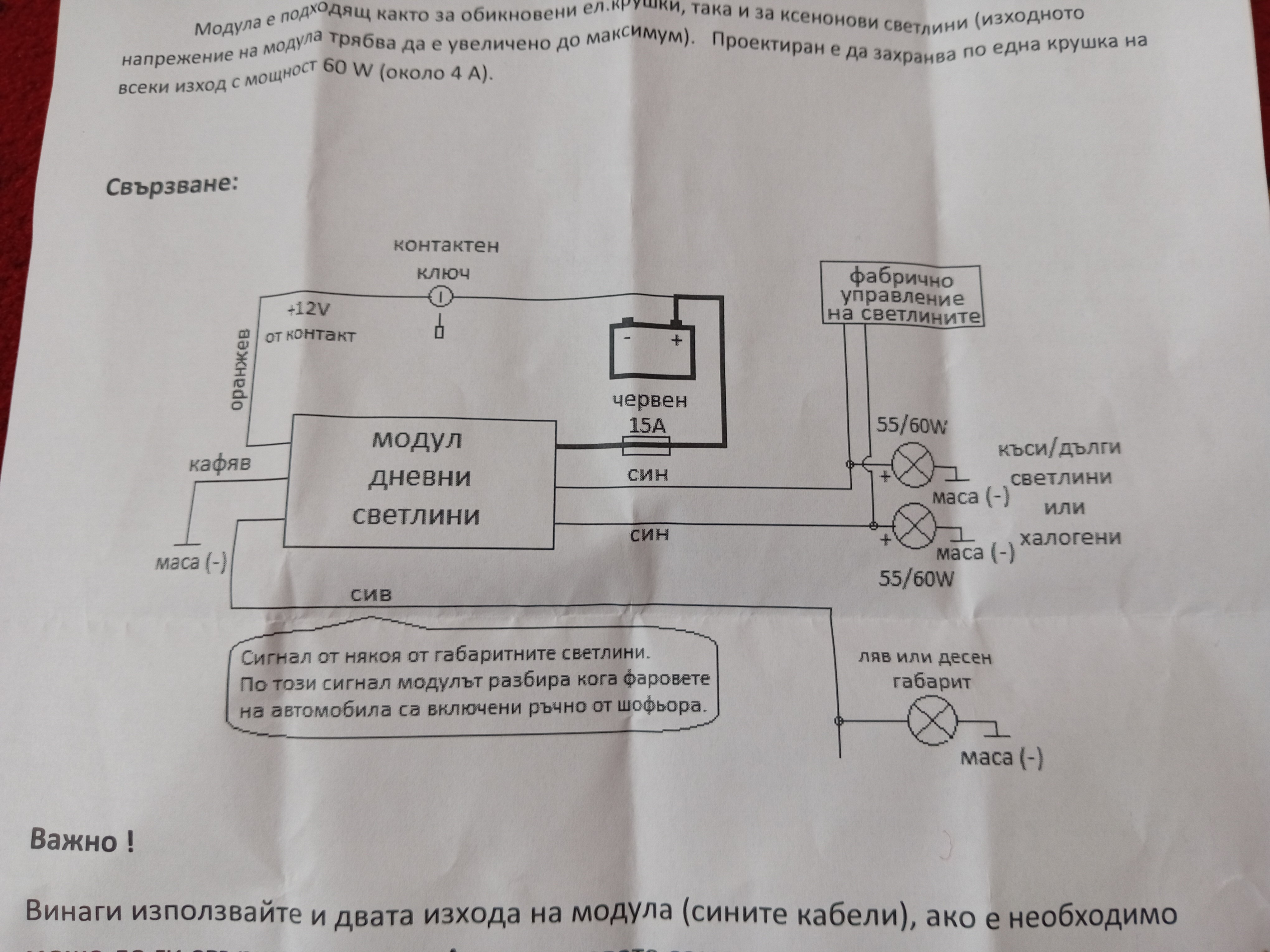

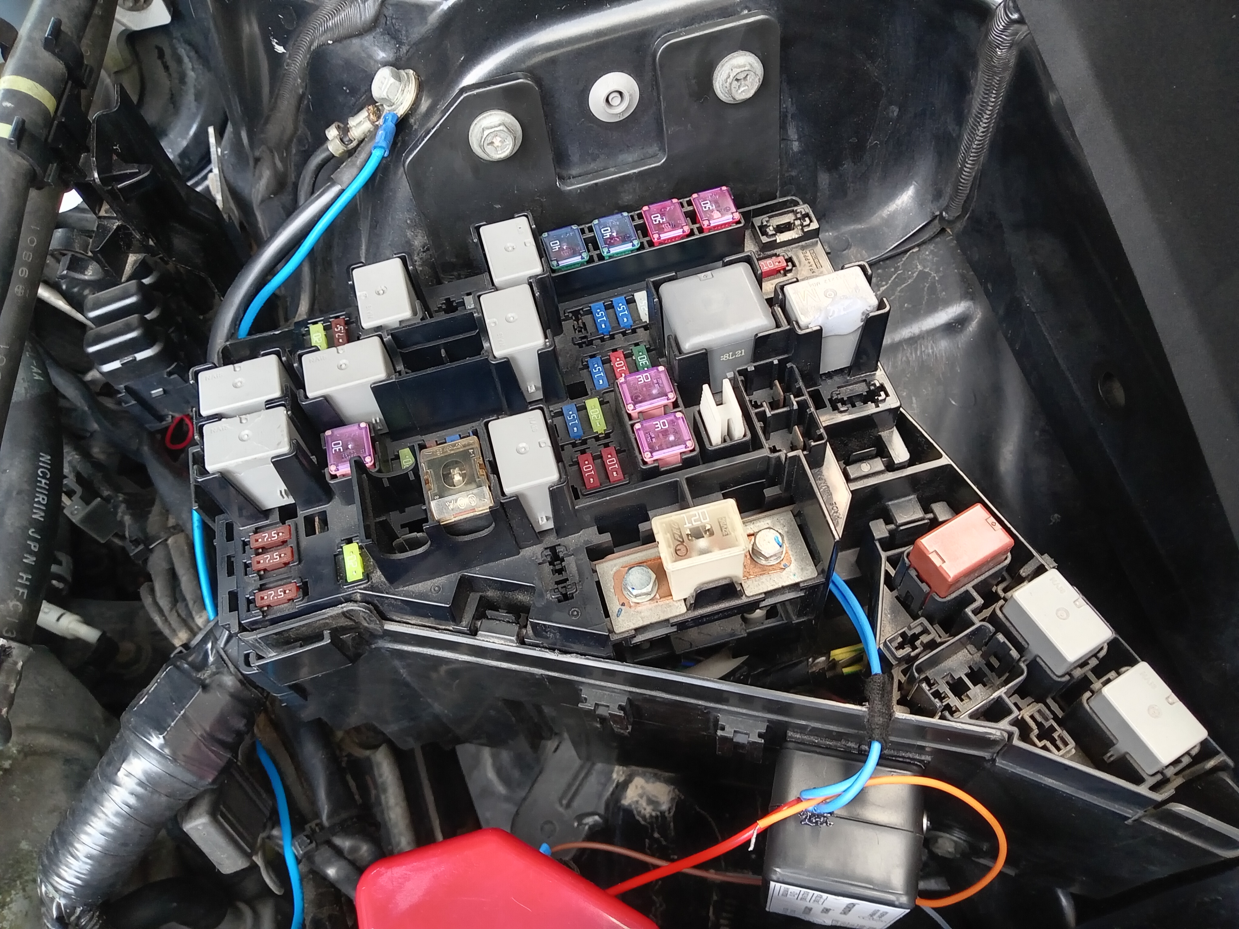

Здравейте,ще направя обобщение на темата,за да могат всички колеги да са запознати с начина на свързване на модула.
Червения кабел е постоянен + от акумулатор,кафевия е маса към купето, 2та сини се свързват заедно и се включват към реле халогени (средното краче е изход към тях) оградил съм го в червено,
+ след контакт е от 3те бушона оградени в жълто,всички са със захранване след контакт.
Сивия кабел се връзва от габарит за да изключи модула когато пуснеш фаровете,купувам си от този модел модул,защото се регулира силата на светене на халогените,като съвсем малко ги намалям и за 4 години на предишната ми Б13 не съм сменял крушки.
Специални благодарности на колегите който ми помогнаха с информация кой кабел къде се връзва.
001.jpg [ 3.02 MiB | Прегледано 2293 пъти ]
IMG_20241217_101936.jpg [ 1.72 MiB | Прегледано 2293 пъти ]
