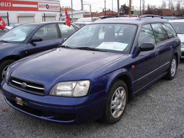

Здравейте на всички. Искам да попитам, понеже мисля да си купувам Subaru Legacy 1999 2.0 125hp ,какъв разход дава извънградско , градско и смесено ,също така и за какви проблеми да гледам ако има такива.Искам и още да попитам за височината на колата и тази на Subaru Outback . Благодаря предварително. :wink: :wink:

Колега, като гледам е италианка - така че погледни двигателя в какво състояние е, странни шумове от рода на леко присвирване на празен ход и при потегляне откъм маховика, полуоски - най-вече отпред и по-специално външните карета, задната греда, към която се хваща задната броня и отпред страничните захващачи, които прибират предната броня гният. Пусни и един тест като свържеш двете черни клеми под волана в дясно - има из форума таблица с кодовете. Дръпни кабелите на свещите - виж дали са омаслени и дали във втулката за свеща има масло - редовно става-трябва да се сметнят уплътненията на капака на главата и пръстените край втулката - малко не са измислени.
Разход извънградско при мен 7.4-7-5
Градско - зависи в кой град - при мен във Варна спокойно каране-10.
Просвет - при Легаси комби, ако е със стандартни гуми 195/60/15 - 15.5 см, при аутбека около 19.
