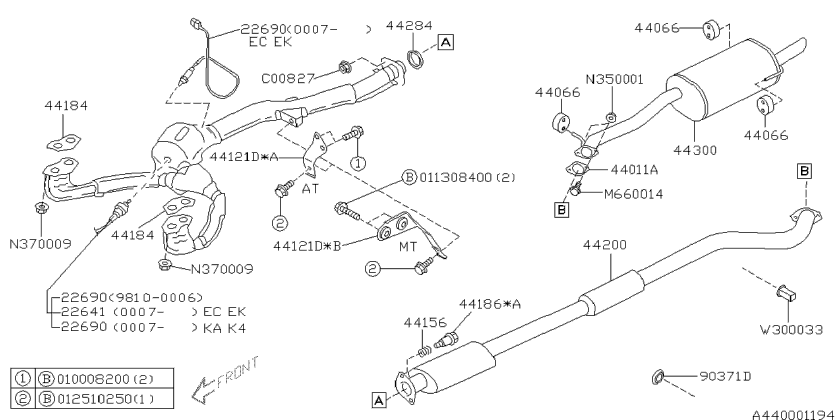

Колеги интересува ме Легаси 2001 2,5 АТ колко кислородни сензора има ( сонди ) 1 или 2 и ако някой има нещо като схема за тях или информация ,по-точно на какви ватове работят.

Мисля да са 2, но данни нямам.

А колко катализатора има?
Subaru Outback 2.5 AT 2000 US
Сря Авг 05, 2009 8:44 pm
2 катализатора и 2 сонди....при всички положения сондите трябва да са 2

още малко помощ колеги, колата е Легаси 2001 2.5 АТ - от Швейцария, та има 2 сонди и 2 катализатора.Първата сонда преди катализатора е с 5 кабела и като се замери при работа на колата излиза че отчита наобратно - демек при покачване на оборотите напрежението намалява и като се отпусне газта , то се покачва , работи в границите на 2.3 V - 3.4 V. Не трабва ли напрежението да отива близо до 5V ? Втората сонда след катализатора е обикновена с 4 кабела и отчита нормално си от 0V - 1V. Питането ми е дали с първата сонда всичко е наред ,дали трябва така да отчита (наобратно) от другата и дали всички по OBD 2 стандарт са с такива сонди :D
