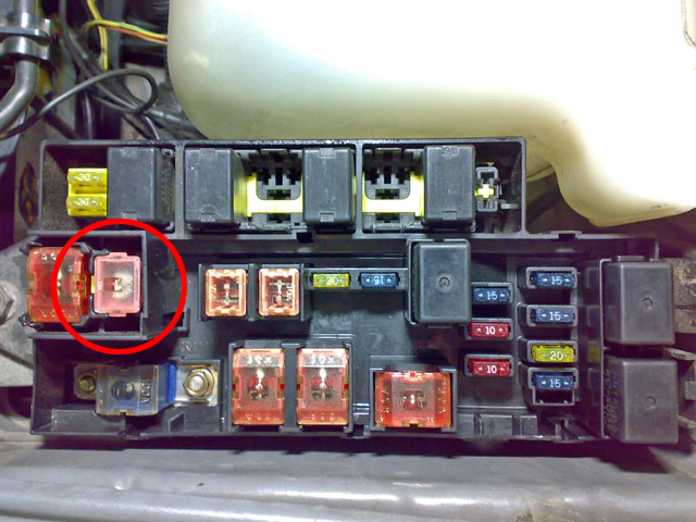

Здравей Колега, това е бушончето (на Legacy 2000г.) 30А.
b_air_suspension.jpg [ 97.91 KiB | Прегледано 656 пъти ]

Благодаря колега,
Ако му дръпна бушона означава ли, че няма да генерира грешки?
Поздрав
Пон Юли 27, 2009 8:56 am
KIKINS
Регистриран на: Сря Юли 29, 2009 2:17 pm Постове: 23 Местоположение: София Рейтинг: 0
Колега така мисля че няма да ти изчисти грешката! Поне при мен не стана.Моята е 97 ,2.5.Опитай все пак!Май трябва да я закачиш на компютър,но със сигурност от там ще изключиш компресора,успех!
