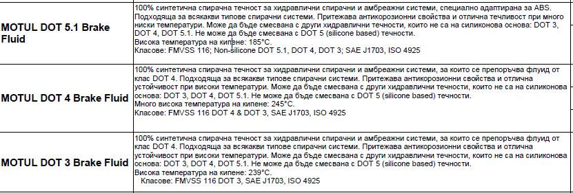

DOT 3 и DOT 4 са на спиртна основа и могат да се смесват. DOT 5 е на силиконова основа и не може да се смесва с DOT 3 и DOT 4
или на спиртни основи се смесват каквито и да са DOT-ове, на силиконови основи също се смесват по между си, но на етикетите е описано най-добре.
DOT.JPG [ 72.9 KiB | Прегледано 2707 пъти ]

Е добре де...Това и аз го знам, но написаното да го приемаме ли за вярно или има правописна грешка :D
Споменавам Инстукцията за експоатация.....Даже е записано с дебели букви и заградено :(

Температура на кипене на ДОТ 5.1 185 градуса? Дали не е някаква грешка?
Лудия
Вто Май 10, 2011 9:53 pm
Постове: 5911
Объркано е типа на температурата - има някакви два вида температура на кипене :-?
