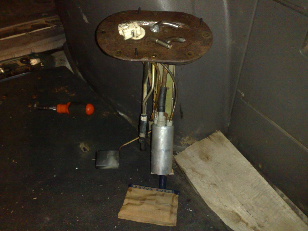

Колеги, имах проблем с бензиновата помпа на SUBARU LEGACY 1.8 GL 1990 година (не работеше), намерих друга, по-скоро присадих една от опел дотук добре запалих колата работеше нормално на обороти без да прекъсва присецва и др. но като и подадеш повечко газ на педала двигателя тъне, плавно като подаваш стига до към 3 хиляди и започва отново да тъне, реших че е от помпата по-голям дебит по-малък незнам, решавам пак да я сменя и случайно комшо идва с една за суби кат мойто (комшията има морга за коли). Поставям (монтирам) субарската помпа и натискам на педала и :smt013 :smt013 :smt013 същата работа като преди, е може би малко по добре де ама не е както трябва да бъде. Ходих тук там да питам за диагностика или там нещо, ама тия в Видин нямат програма за "SUBARU" Казват датчик-матчик всичко може да е!!! Надявам се някой да даде съвет нещо квото и да е все ще е от помощ!!! :smt022
Коментар на файл: Това е моето произведение хибрид между SUBARU и opel (тази не е на колата вече, сега е субарска)
pompa.jpg [ 105.22 KiB | Прегледано 1052 пъти ]

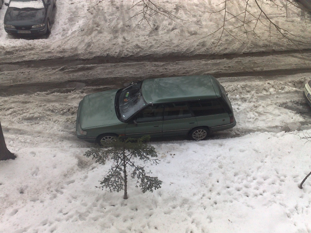

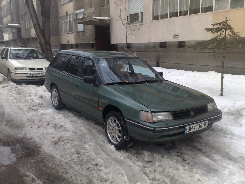

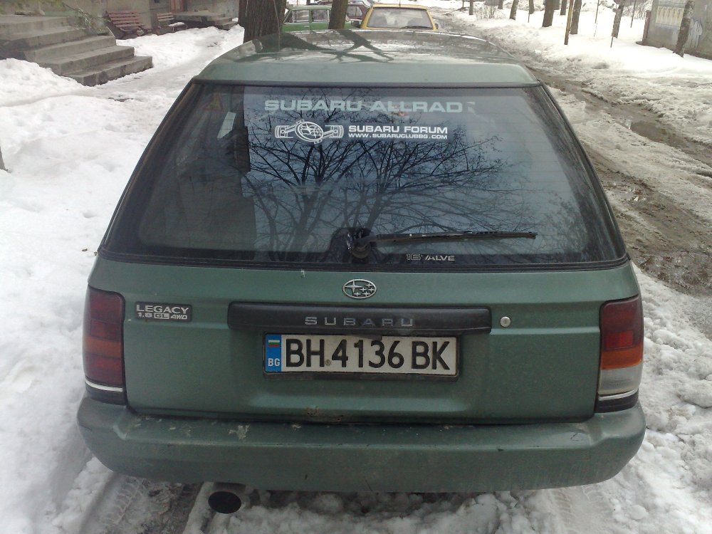

Колеги ще използвам момента да пусна някакви снимки да се похваля и аз с субито много си ме кефи това си е като детска мечта така че квото ще да става ще си я оправя!!! :smt023 :smt023 :smt023

Коментар на файл: И стикерче си направих!!!

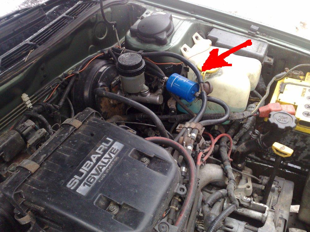

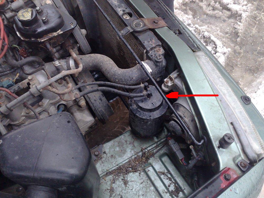

За тия гъбки става въпрос нали, и ако са те как да проверя дали работят??? Само тук имаше филтър (до гъбките) и го смених, но подобрение няма!!! :smt013 И на втората снимка да питам това какво е, на него пише FUEL TANK да не би в него да е проблема???
Коментар на файл: Ето това какво е???

Коментар на файл: Ето ги гъбките и филтъра

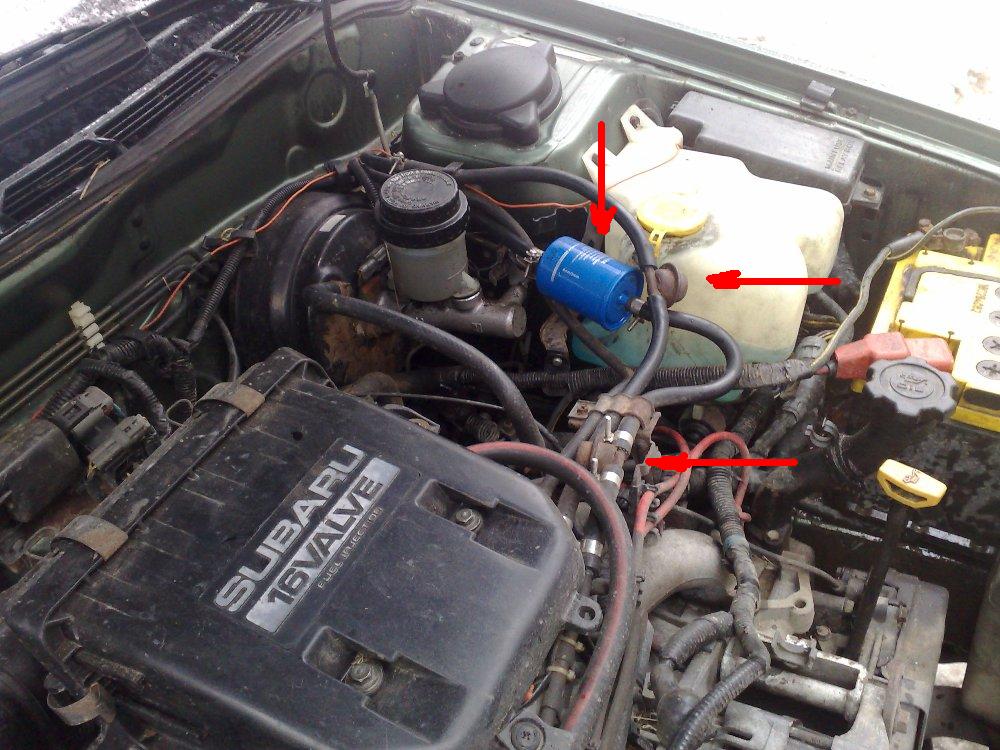

На мойто SUBARU се намира тук отпред при двигателя, така е купена друг по нея няма, дали заводско е там незная!!!
Коментар на файл: (синьото филтърче)
